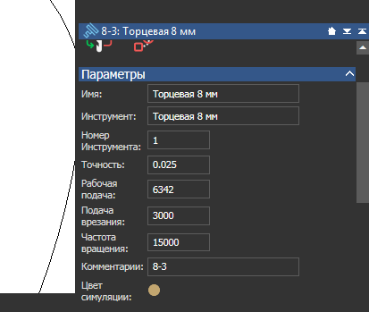

Содержимое файла CNC - это ничто иное как набор команд для управления процессом фрезеровки. Я уже нашел перечень кодов G и M и за что каждый отвечает. Вот к примеру из арткама на траектории 8 фрезы такие данные :
Screenshot_2.png (10430 просмотров) <a class='original' href='./download/file.php?id=187159&mode=view' target=_blank>Загрузить оригинал (12.53 КБ)</a>

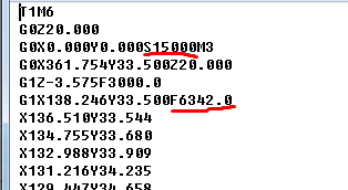

Здесь прописаны параметры для подачи фрезы, врезания, скорости шпинделя... все верно. Эти же самые данные мы видим в файле CNC. Ну глупо было бы видеть что то другое, если эти данные потом формируются в файле при сохранении траектории.

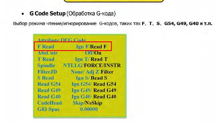

Хорошо... Но почему тогда скорость подачи и скорость вращения шпинделя отличны от этих данных? На пульте мы видим скорость подачи 5600, которая прописана в параметрах Work Speed (группа Auto Pro Setup). Значит линейные перемещения(интерполяции) выполняются согласно этого файла, а вот скорости берутся из установок по умолчанию. А стоит включить параметр F Read = Read F (группа G Code Setup) То скорости подхватываются те, что прописаны в файле CNC, но холостые передвижения черепашьим шагом. Про это выше и писал.
Screenshot_4.png (10430 просмотров) <a class='original' href='./download/file.php?id=187162&mode=view' target=_blank>Загрузить оригинал (315.86 КБ)</a>
Вот в этом во всем хотелось бы разобраться.

Мне кажется я уже начинаю понимать , что означает параметр в коде F3000. Предыдущий пост трогать уже не буду лишь дополню, что установки параметра Read F, Read S означают считывать установленные скорости подачи и шпинделя.

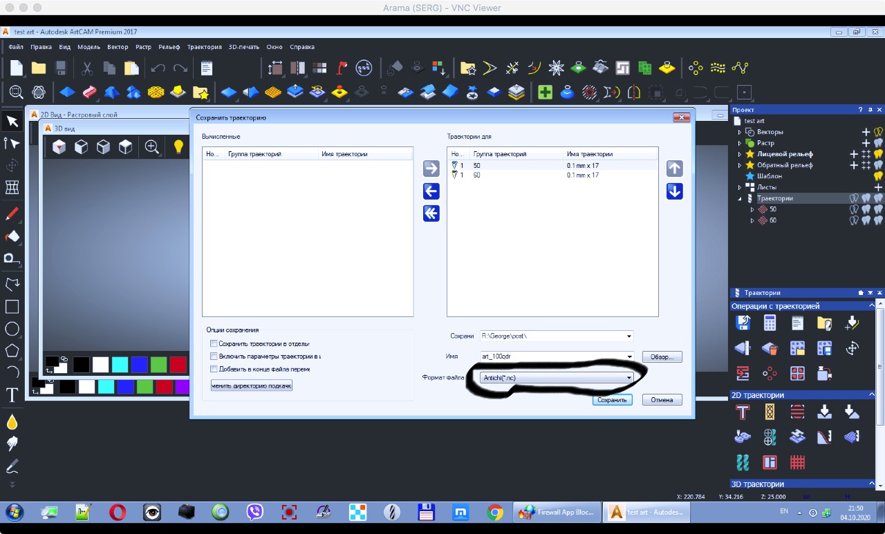

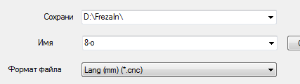

при записи УП Арткам спрашивает кроме имени файла - куда его сохранить и (!) какой пост использовать - вот это постпроцессор (искать c:\Program Files\Autodesk\ArtCAM xxx\postp\)
artcam.jpg (10415 просмотров) <a class='original' href='./download/file.php?id=187166&mode=view' target=_blank>Загрузить оригинал (205.21 КБ)</a>
почитай ещё тут
Починяю постпроцессоры
Yurec66
Сообщения: 57
Зарегистрирован: 24 сен 2020, 21:58
Re: Управление фрезеровкой из УП
Сообщение Yurec66 »
Ага, теперь понятно. Мы вот с этим форматом работаем.
