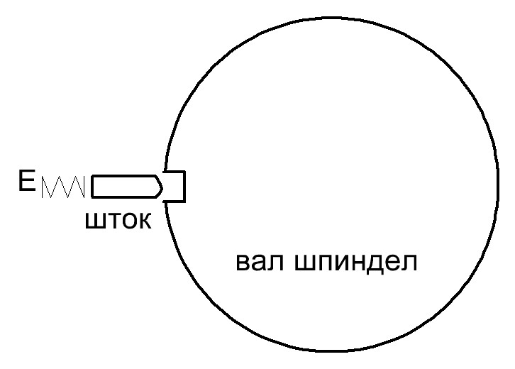

У меня работает такое ориентирование . Представте сечение вал шпинделя.
Lock.JPG (2657 просмотров) <a class='original' href='./download/file.php?id=187144&mode=view' target=_blank>Загрузить оригинал (28.42 КБ)</a>
По протяжение вала ест канавка , а напротив вала шток .
Когда получаем команда М19 вал начинает крутится медлено , ест датчик которьй
срабатьйвает немножко перед совпадение канавка напротив шток ,
тогда електромагнит прижимает шток к валу и при совпадение шток
заполняет канавку , блокирает крутение шпинделя а другой датчик сигнализирует
о совпадение шток в канавке и тогда надо задействоват тот пин motion.spindle−locked .

dinkata писал(а): и тогда надо задействоват тот пин motion.spindle−locked
Понял, спасибо, не мой случай
