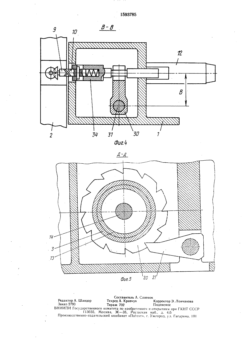

Re: Тпк-125 надо ли в хозяйстве
Vladimir52 писал(а): ↑ На реверсе срабатывает какой-то механический запор, который останавливает реверсное вращение и правильно выставляет диск револьвера?
Да, обычно там стоит храповый механизм - в обратную сторону работает по упору. В принципе на ручных токарниках на резцедержке что-то похожее.
Типо вот такого:
https://patents.su/5-1593785-revolvernaya-golovka.html
1593785-revolvernaya-golovka-5.png (3576 просмотров) <a class='original' href='./download/file.php?id=187171&mode=view' target=_blank>Загрузить оригинал (41.51 КБ)</a>

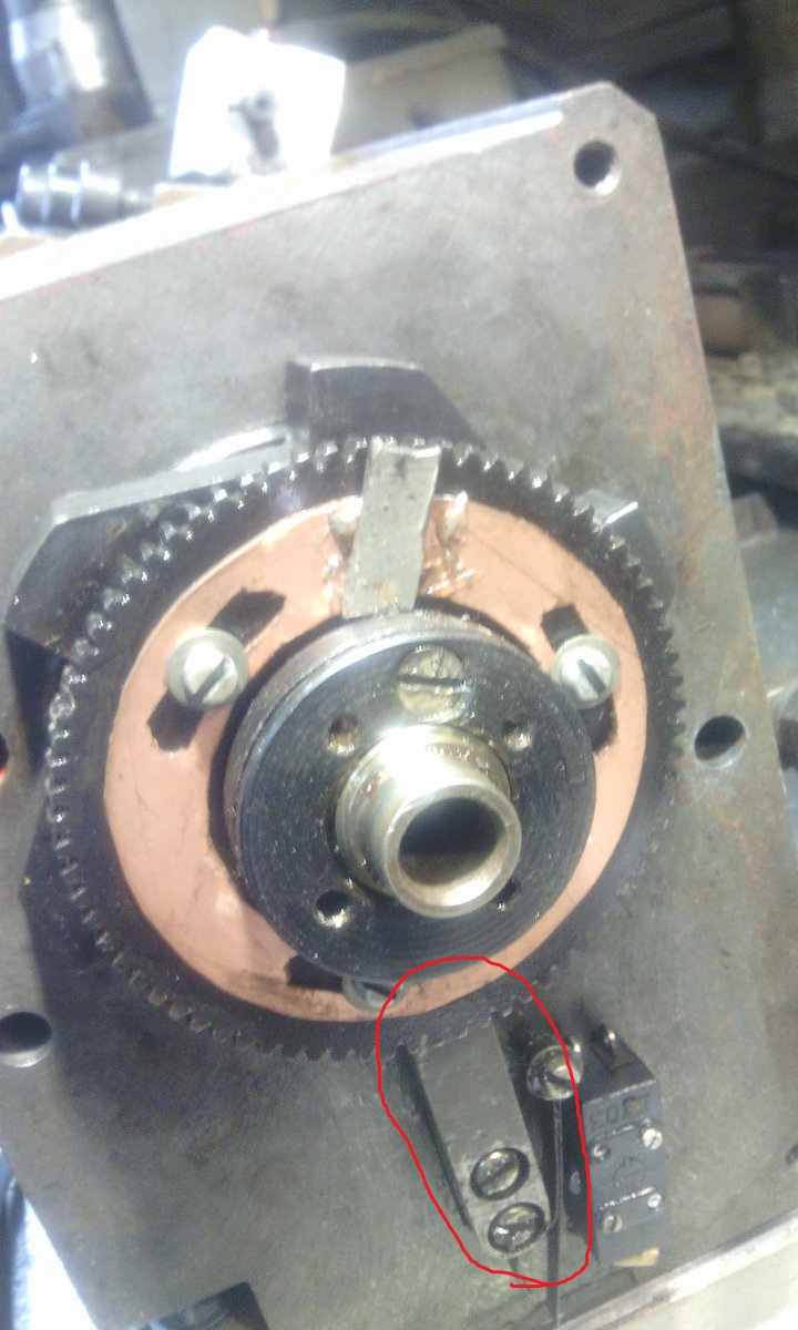

Сообщение ANDRUXA_VAP »
Nick писал(а): ↑ Да, обычно там стоит храповый механизм - в обратную сторону работает по упору. В принципе на ручных токарниках на резцедержке что-то похожее.
у меня стоит еще клин который поджимает этот механизм, так же отслеживается его положение. (задвинут или нет)
IMG_20170128_180531.jpg (3530 просмотров) <a class='original' href='./download/file.php?id=187246&mode=view' target=_blank>Загрузить оригинал (197.19 КБ)</a>

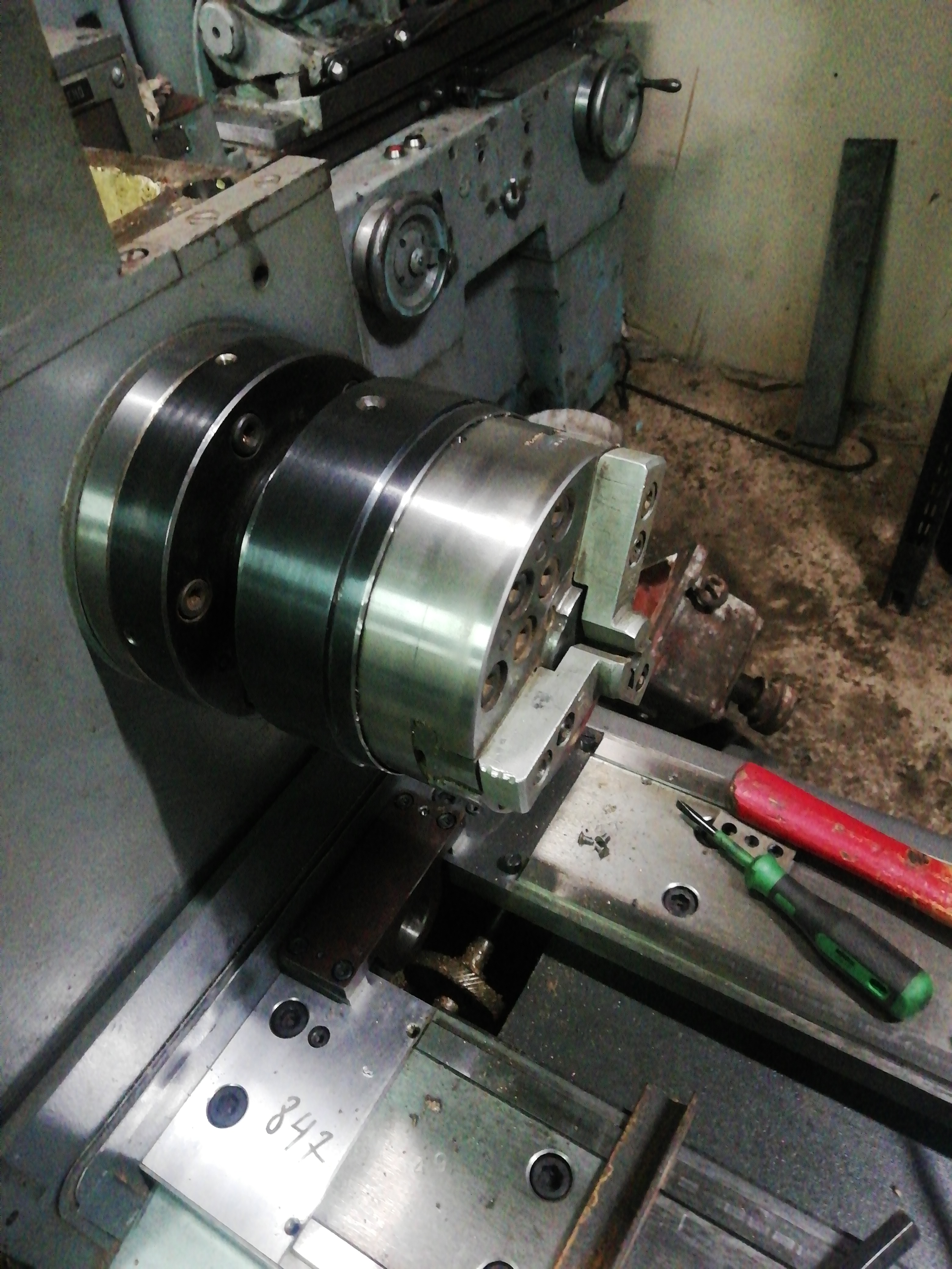

Доброго. Кто нибудь снимал пневмопатрон со станка. Интересно узнать процесс. Не хочется поломать чего-нибудь. Хомут ослабили. Нашли как застопорить шпинлель. А что дальше? Пробовали крутить в обе стороны, но либо крепко посажен, либо что то не так делаем.
Заранее всем спасибо.

sidor094
Сообщения: 727
Репутация: 81
Сообщение sidor094 »
Должен скрутиться там резьба.
sidor094
Сообщения: 727
Репутация: 81
Крутите по вращению.я вставлял между губок патрона трубу.Правда у меня обычный трехкулачковый.Но это без разницы.
Malyarka74
Сообщения: 672
Репутация: 158
Сообщение Malyarka74 »
Да, про резьбу в курсе. Но начинаешь стопроить и крутить, видно как резиновый демпфер выгибается внутри бабки (где шестеренка стоит). Страшновато как то, вот думал, может кто снимал и скажет, что например: крути до усрачки ниче не будет :hehehe: или наоборот, что нужно аккуратнее
