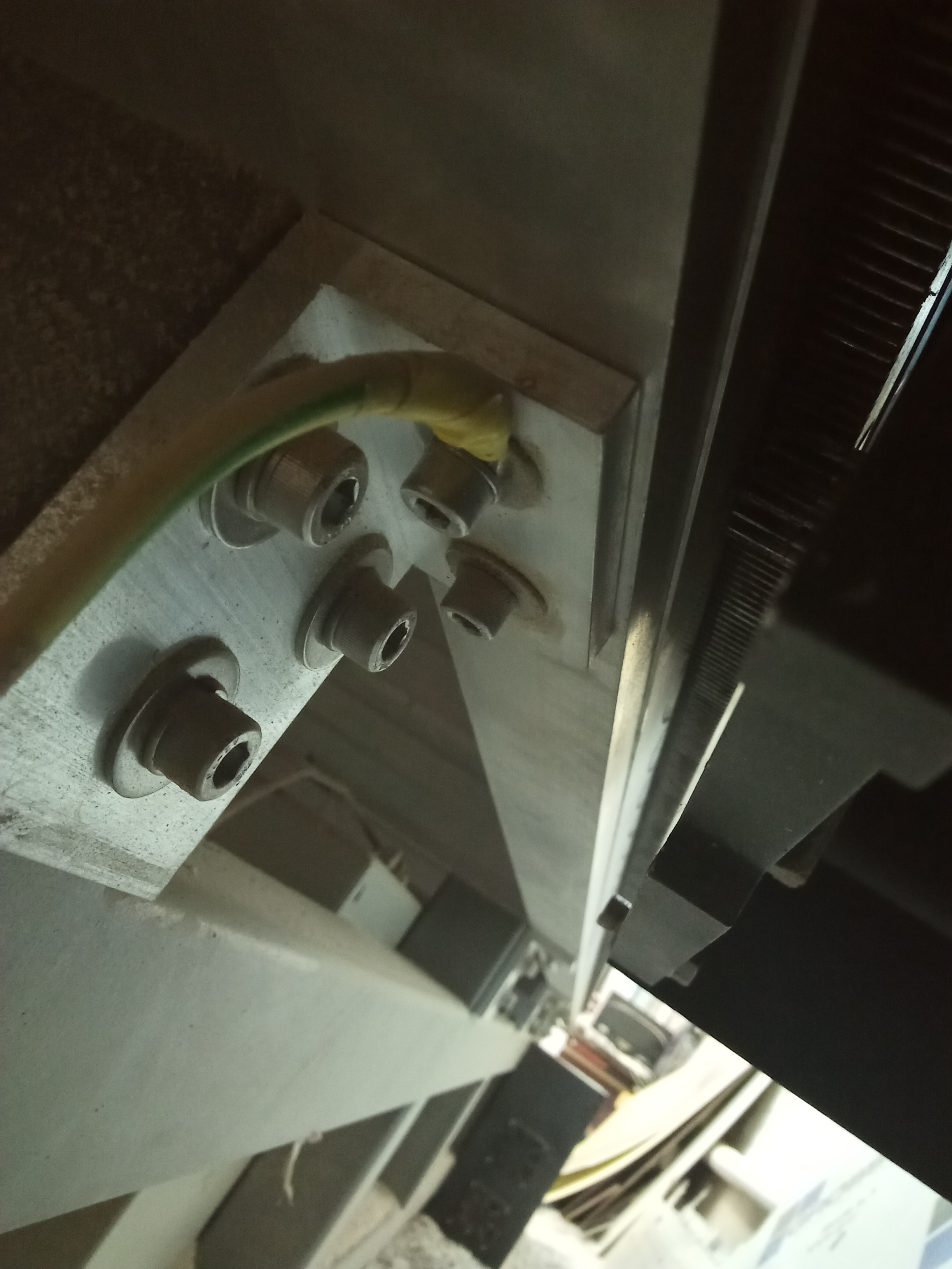

Фото заземления станка.

вот так прикручено, до второго конца не добраться, завален материалом, но там три арматуры вбито и обварены они

Заземление СТАНКА, а не как внутри станка заземление выполнено. Вы вообще станок заземлили, или как часто бывает в розетку воткнули?
Сам ящик, частотник заземлен?
