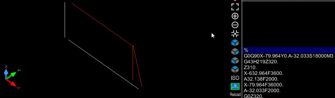

ЕМС 2 вообще может делать нормальную визуализацию? УП делал в Мастеркаме, там на симуляторе все нормально, а ЕМС 2 рисует просто линии, хотя присутствует ось А.
G0G90X-79.964Y0.A-32.033S18000M3
G43H219Z320.
Z310.
X-632.964F3600.
A32.138F2000.
X-79.964F36000.
A-32.033F2000.
G0Z320.
M5
G91G28Z0.
G28X0.Y0.A0.
M30

WWW116 писал(а): ЕМС 2 рисует просто линии
NC Corrector v4.0 тоже
непонятка.jpg (2503 просмотра) <a class='original' href='./download/file.php?id=186245&sid=61ea190a36e0849eef4dcd3ad22b4a4d&mode=view' target=_blank>Загрузить оригинал (35.87 КБ)</a>

NikolayUa24 писал(а): 21 сен 2020, 12:44
В NC Corrector v4.0 у меня тоже только линии нарисовал. Но думаю у него нет поддержки оси А.
На станке ЕМС2 на визуализации фрезу наклоняет в +/-, но дуги не отображает только линии.
Это так задумано или в hal c ini надо что-то дописать?

WWW116 писал(а): Но думаю у него нет поддержки оси А.
Так отображает УП не в корректоре.
111.jpg (2479 просмотров) <a class='original' href='./download/file.php?id=186260&sid=61ea190a36e0849eef4dcd3ad22b4a4d&mode=view' target=_blank>Загрузить оригинал (28.76 КБ)</a>
Сообщения: 21923
Re: 4-я ось: настройка поворотной оси (мини FAQ)
В LinuxCNC в визуализации отображается путь инструмента относительно осей станка.
Сама заготовка и её перемещения не отображаются, ибо у LinuxCNC нет информации как эта заготовка выглядит.

Serg писал(а): 21 сен 2020, 16:50 В LinuxCNC в визуализации отображается путь инструмента относительно осей станка.
Отображается траектория инструмента, выше не правильно высказался.

УП из ПоверМилл чуть подрезал лишнее , заменил ось В на ось А и ЕМС2 открыл её с изображением траектории инструмента даже не ругался ни на, что лишнее. :thinking:
Получается, что Мастеркам надо дальше ковырять, видимо пост кривой получился и как результат УП такая же.
