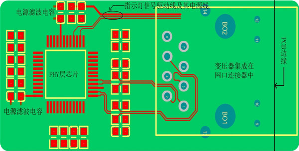

D.L.
Сообщения: 452
Репутация: 152
Откуда: Киров
Re: Контроллер для LinuxCNC (Ethernet + STM32)
Сообщение D.L. »
Дифф. пары смешно разведены, наглядное пособие как не надо делать:
IMG_20200905_183915.gif (1998 просмотров) <a class='original' href='./download/file.php?id=186427&sid=25cc44bac6cf18fa2b8524f42d71b370&mode=view' target=_blank>Загрузить оригинал (450.71 КБ)</a>
D.L. писал(а): 24 сен 2020, 10:00 Дифф. пары смешно разведены, наглядное пособие как не надо делать:
Я, канеш, не электроник, но по виду далековато розетка от трансивера. Видимо, в угоду размещения на DIN рейке, чтоб все разъемы были строго с краю. На NVEM'ах дорожки покороче, но про способ разведения ничего сказать не могу. Можно сравнить
20170815_093947.jpg (1991 просмотр) <a class='original' href='./download/file.php?id=186428&sid=25cc44bac6cf18fa2b8524f42d71b370&mode=view' target=_blank>Загрузить оригинал (489.71 КБ)</a>
20170815_094103.jpg (1991 просмотр) <a class='original' href='./download/file.php?id=186429&sid=25cc44bac6cf18fa2b8524f42d71b370&mode=view' target=_blank>Загрузить оригинал (790.63 КБ)</a>
D.L.
Сообщения: 452
Репутация: 152
Откуда: Киров
Сообщение D.L. »
MX_Master писал(а): Я, канеш, не электроник, но по виду далековато розетка от трансивера. Видимо, в угоду размещения на DIN рейке, чтоб все разъемы были строго с краю.
Кто мешал перенести PHY ближе к разъёму.
Идеально было-бы так:
image4.jpg (1988 просмотров) <a class='original' href='./download/file.php?id=186431&sid=25cc44bac6cf18fa2b8524f42d71b370&mode=view' target=_blank>Загрузить оригинал (69.18 КБ)</a>
Правила трассировки дифф. пар:
diff.gif (1988 просмотров) <a class='original' href='./download/file.php?id=186432&sid=25cc44bac6cf18fa2b8524f42d71b370&mode=view' target=_blank>Загрузить оригинал (63.6 КБ)</a>
