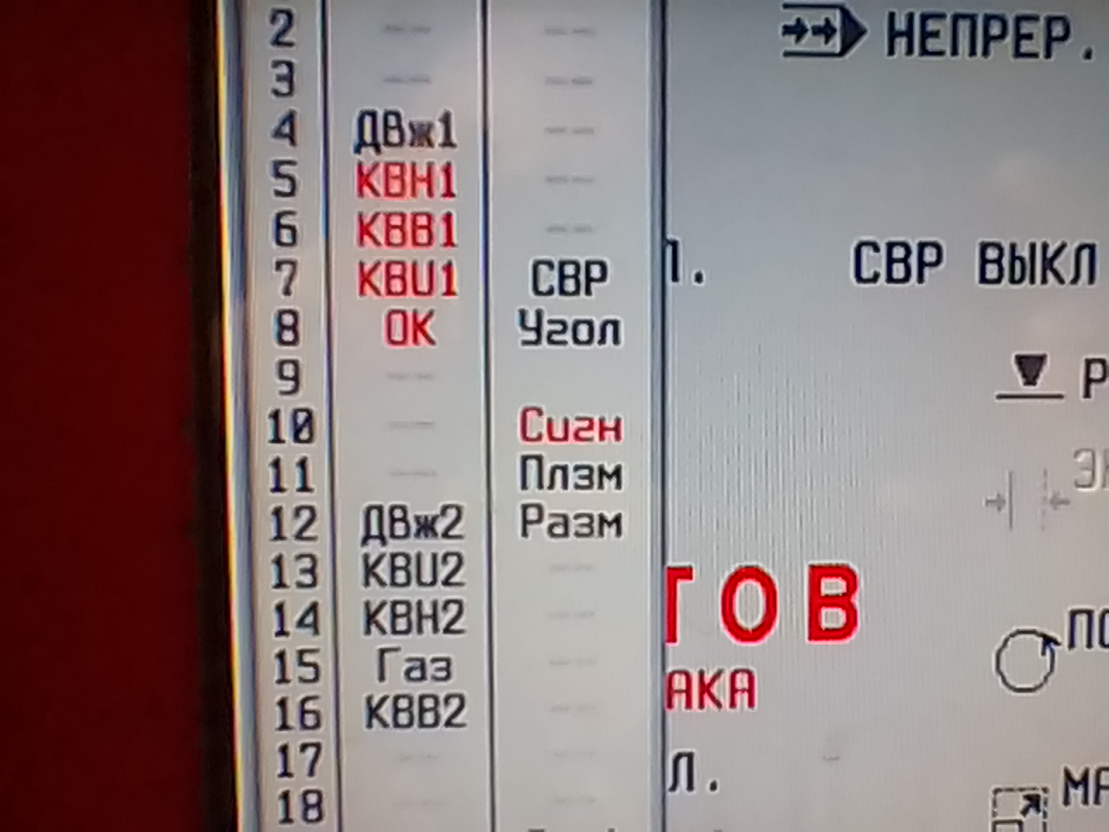

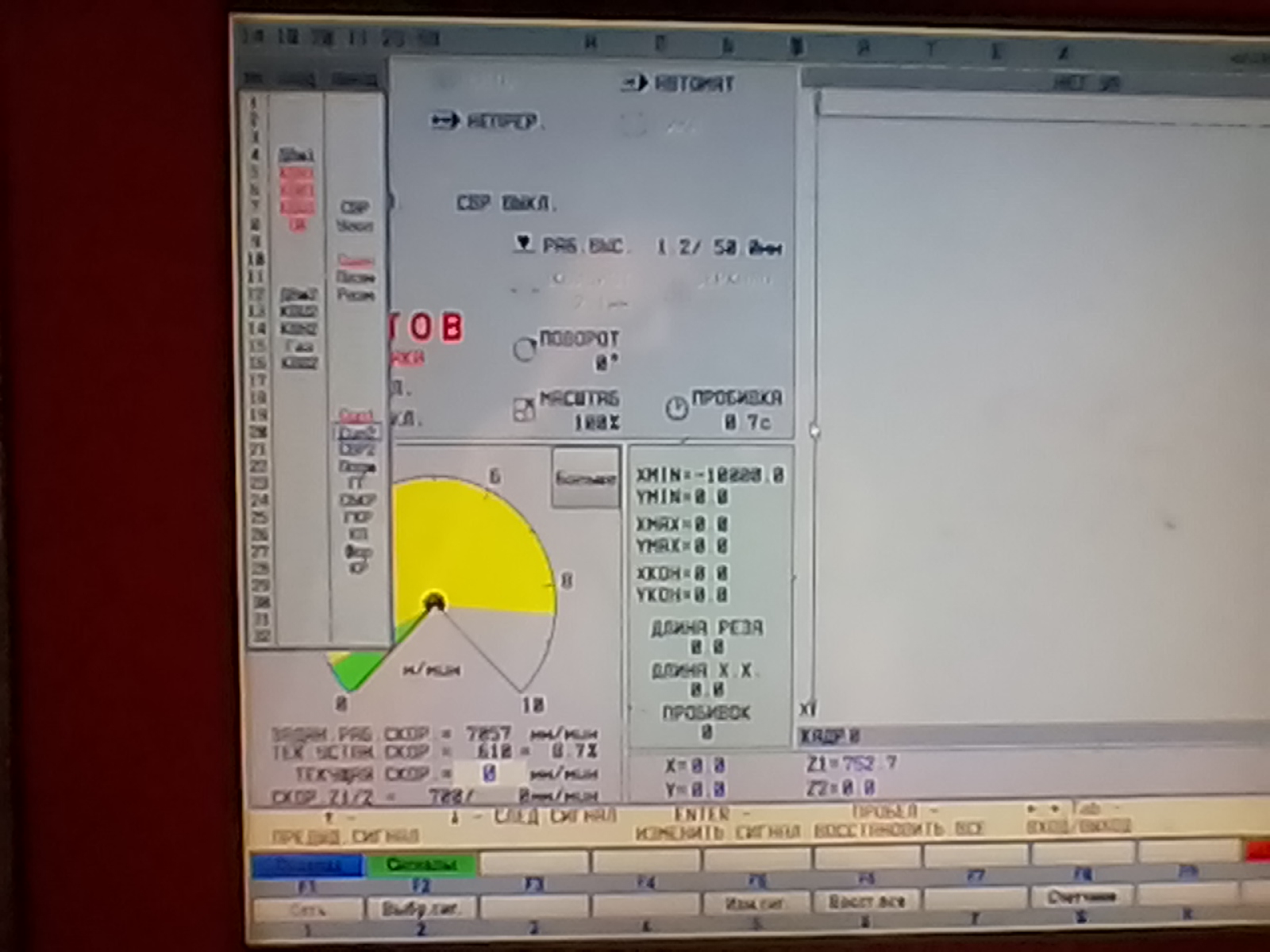

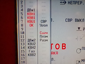

Добрый день!
На нашем заводе установлена машина термической резки металла «ИНТЕРТЕХ – К – Пл», фото прилагаются. На машине используется только плазменная резка.

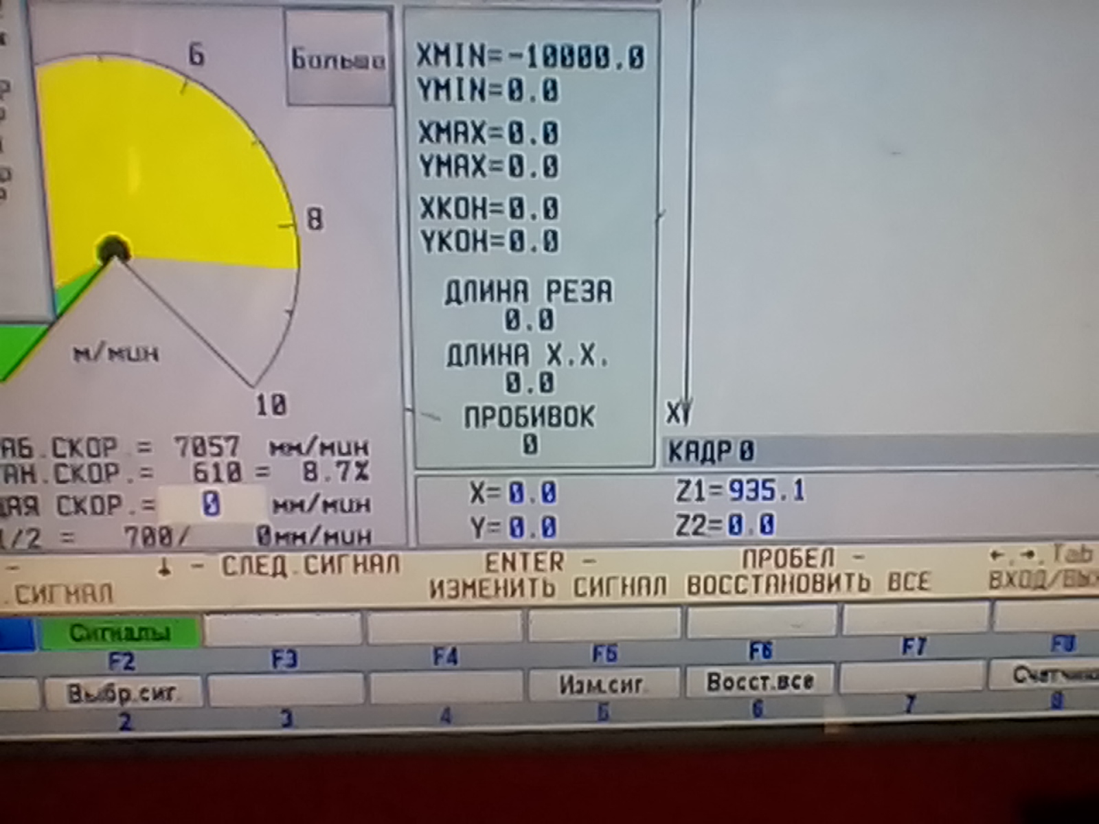

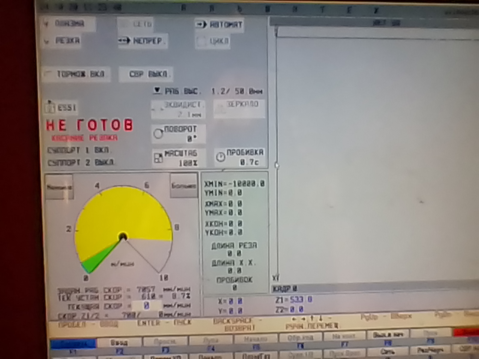

В настоящее время машина вышла из строя. Суть неисправности в следующем: после включения приводов, при включенном компьютере, плазматрон сразу начинает подниматься, ось Z1, растет численное значение Z1. Команд на поднятие не давалось, сигналы с концевиков в норме. Всего в компьютер заходят пять входов, входы с газовой установки не учитываем. На фото видно, что четыре входа светятся красным, говоря о том, что сигналы в норме. Пятый вход начинает светится красным когда загорается пламя плазматрона. При принудительном включении отключении концевиков отображение сигналов на экране компьютера также меняется, т.е. связь есть. При всех правильных входных сигналах на экране отображается «не готов» «касание резака» и происходит движение по Z1. Доходя до верхнего концевика плазматрон немного спускается вниз, а затем опять в верх. Сенсорную панель мы отключили, отключали клавиатуру, но это ничего не дало. Также удалили все управляющие программы.
Прошу помочь советом. Конечно просьба обращена в первую очередь к тем, кто имел дело с данной машиной.

Добрый день!
Вероятнее всего у вас замкнута цепь резак-лист. Т.е. станок пытается поднять голову от листа.
Написал Вам в личку

Сообщение Dima77 »
В компьютер входит всего пять входов, все они видны и такие, какие и должны быть.

Re: Машина термической резки "Интертех-К-ПЛ"
Сообщение Dima77 »
Может и замкнута цепь резак-лист, но только каким образом это видит компьютер
