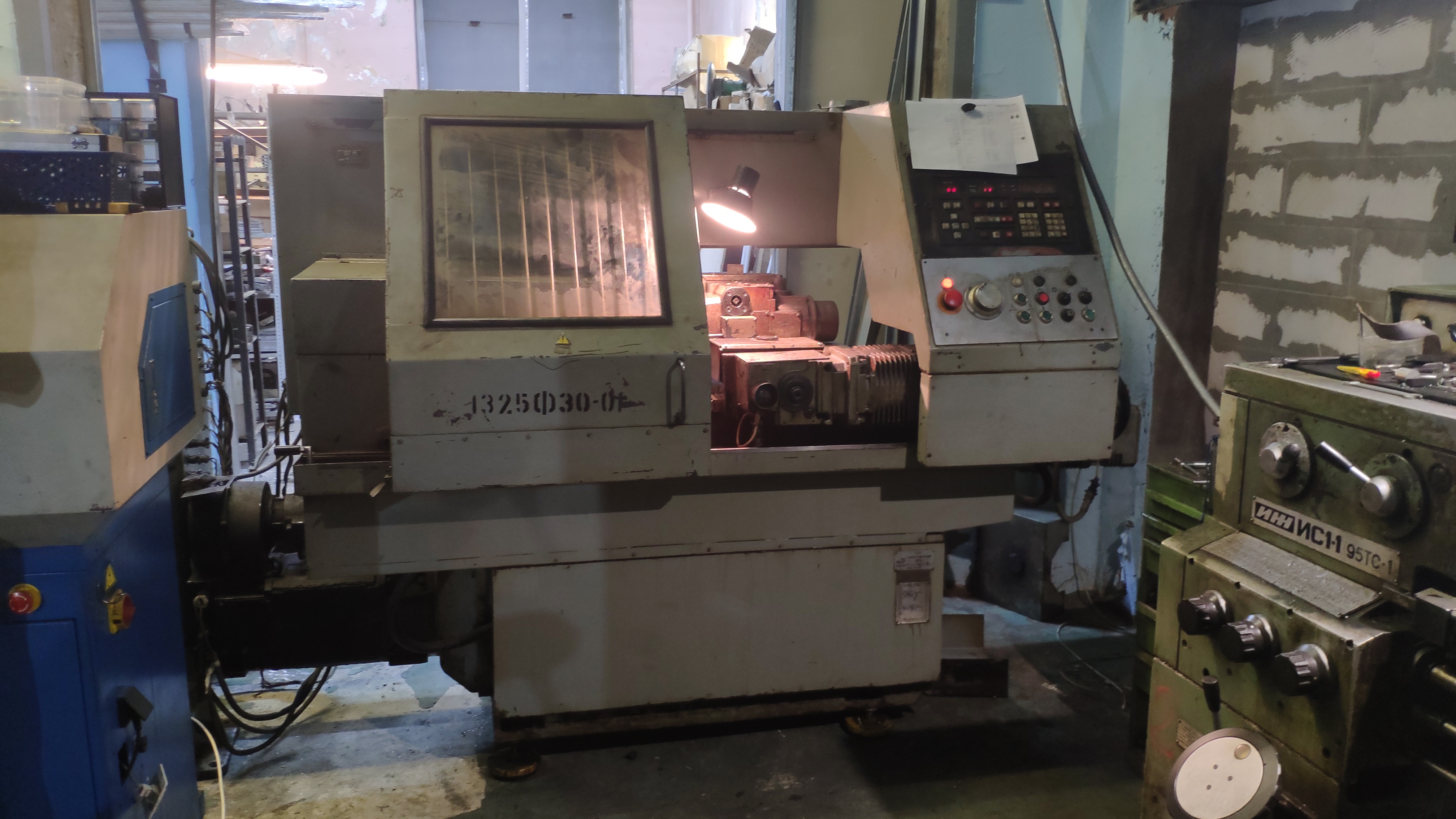

В общем привезли друга на новое место работы.
Подключили шкаф, что порадовало станок со шкафом соединен проводами с разъемами.
Но почему-то не можем оживить оси - усилители включаются и оси начинают плавно ползти в одну сторону, при этом ползут уверенно, если притормозить - сопротивляются. На ручное управление не реагируют. Но на ускоренной подаче резко срываются и летят в одном направлении. Даже после выключения и включения питания приводу - продолжают лететь.
Если их не трогать - то доползают до концевика и все отрубается....
Что с ними делать пока не понятно. Хотя вчера при нас этими осями ездили. Такое ощущение, что мы что-то делаем не так.\\
Не совсем понятно, как искать нули на НЦ31... Вроде как я понял надо нажать на кнопочку выбора системы координат в ручном режиме. При нажатии на нее начинает мигать лампочка над кнопкой "ручной режим" и больше ничего не происходит.

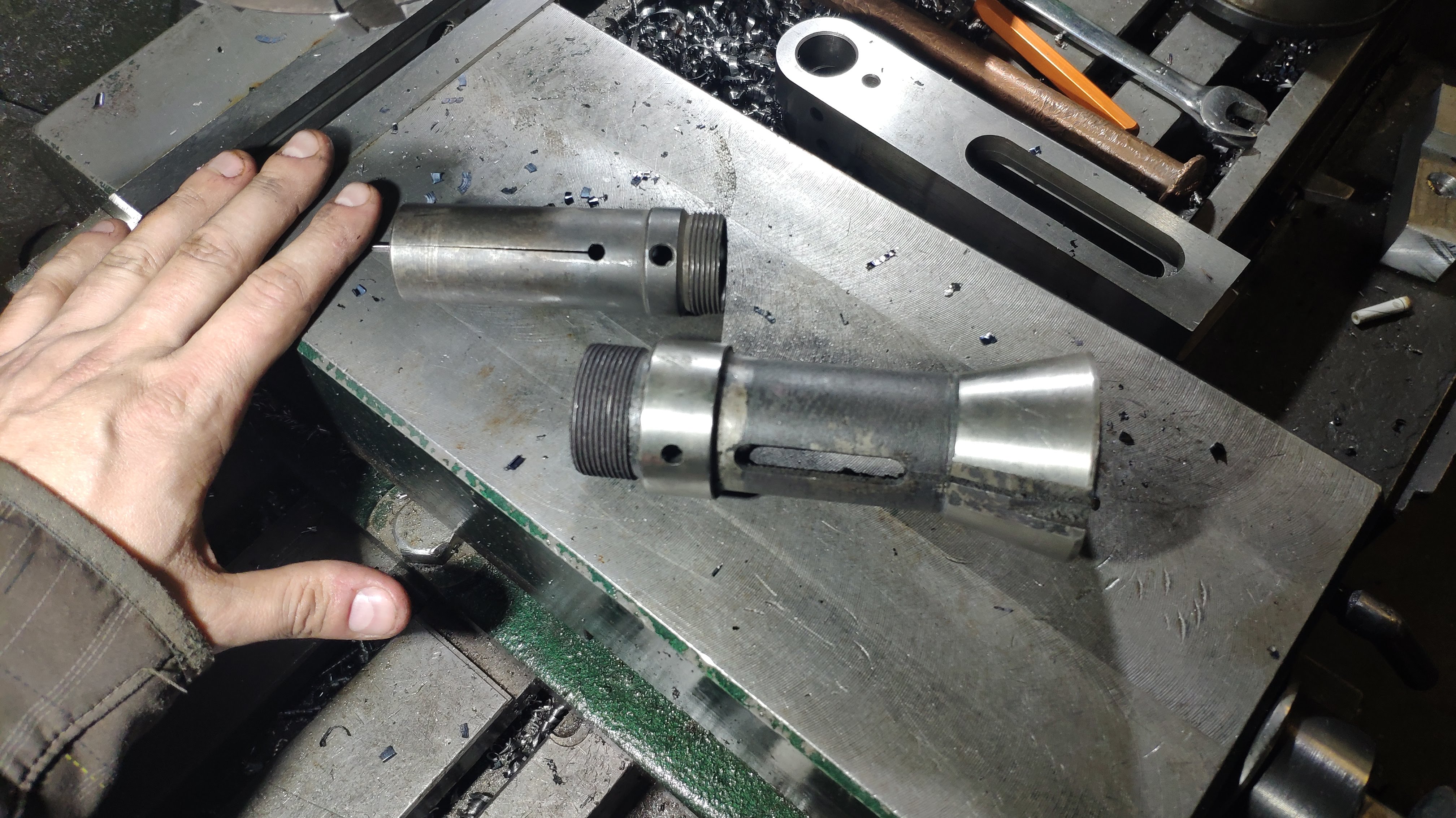

Цанги это актуально. Там кстати две цанги, одна зажимная, другая проталкивает.

Цанги вот такие: (задняя и передняя)

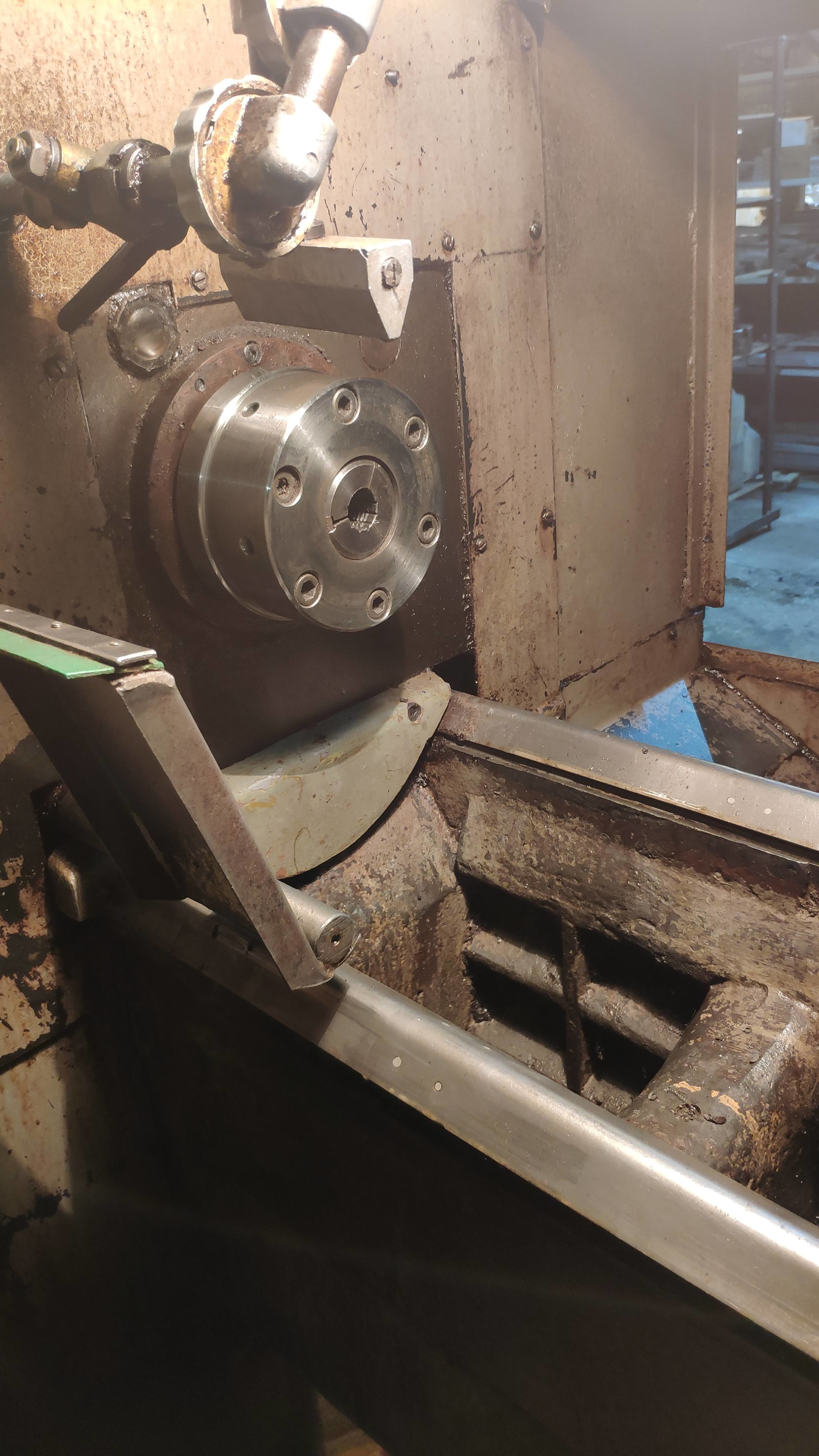

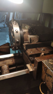

Револьверная головка и патрон
Тьфу, фотки не вращает... хммм надо что-то делать со скриптами...
IMG_20200910_011737.jpg (4607 просмотров) <a class='original' href='./download/file.php?id=185911&sid=c2ff28c66f9b1a840fde93a671552678&mode=view' target=_blank>Загрузить оригинал (1.94 МБ)</a>
IMG_20200910_011746.jpg (4607 просмотров) <a class='original' href='./download/file.php?id=185912&sid=c2ff28c66f9b1a840fde93a671552678&mode=view' target=_blank>Загрузить оригинал (1.26 МБ)</a>
