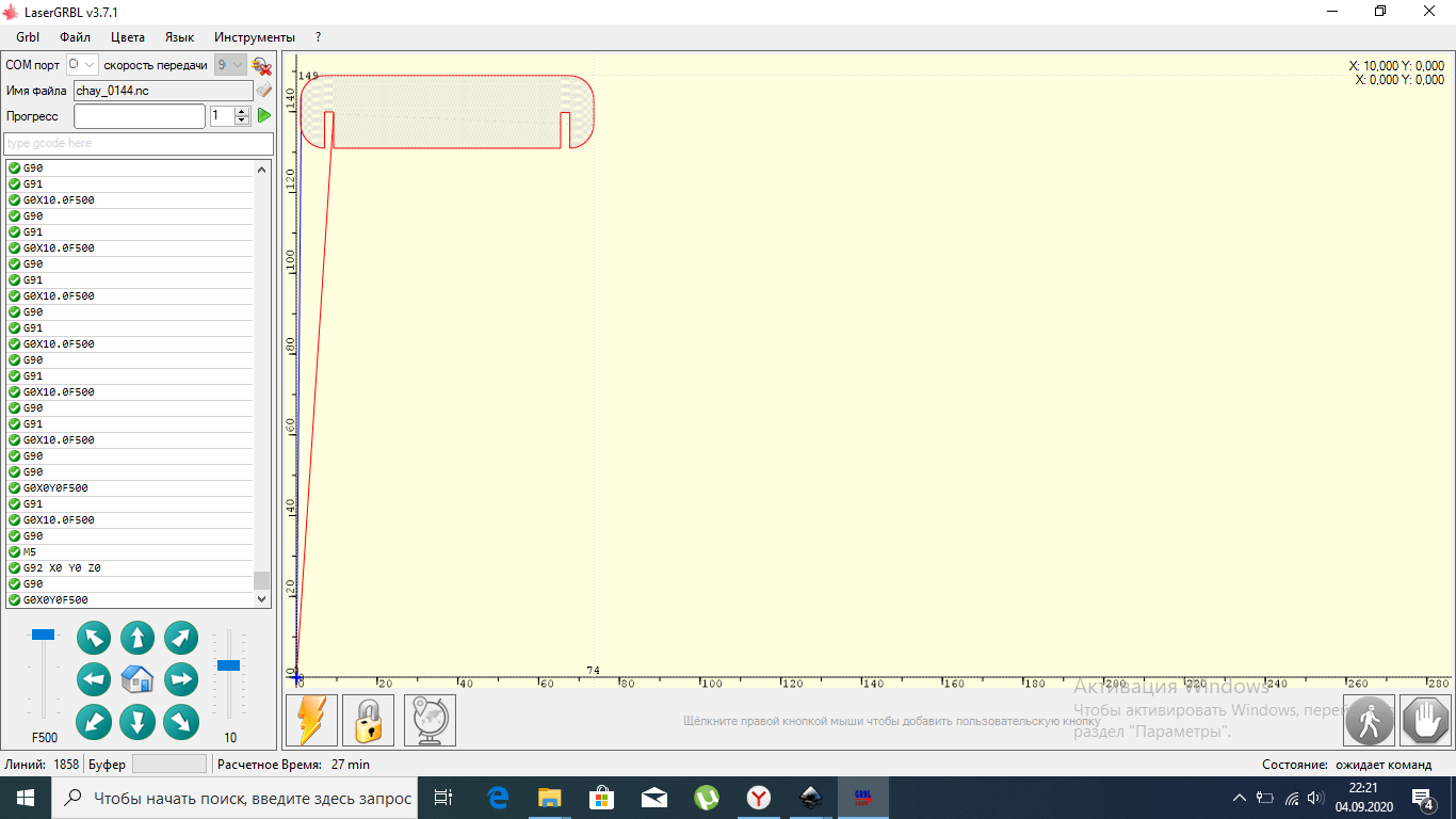

Здравствуйте. Пытаюсь разобраться с программой LaserGRBL. Программа включает лазер когда тот идет к начальной точке прожига, а в тот момент когда лазер должен жечь он просто в воздухе повторяет силует фигуры. Подскажите что я делаю не так.

У вас сигнал управления инвертирован. Гляньте может в настройках программы можно переключить
