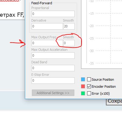

inFamous писал(а):Менял от 1 вплоть до 60 - результата ноль. Если имеется ввиду Smooth в FeedForward Derrivative
Не... Имеется в виду тот smooth, который внизу, около максимальной выходной частоты...
Неудачно я расположил эту настройку...

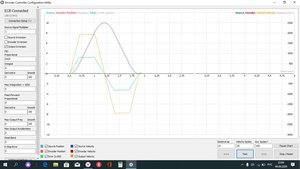

Ок, доберусь до станка, попробую снова поколдовать
Алгоритм тогда такой, как я понял
1) Делаю 2000 имп. на мм в мак3
2) Множитель входящего сигнала делаю 0.1
3) FF P получается тогда тоже 3.2 или 0,32?
4) FF D оставляю равным 0
5) Здесь ставлю сглаживание 20 в Smooth? Какое ограничение выходной частоты поставить тогда?

Re: Контроллер оптических линеек / энкодеров (Step/Dir)
Да, верно! И если не выходит что-то - лучше напиши, не теряй время и нервы.
1) Да.
2) Да.
inFamous писал(а):3) FF P получается тогда тоже 3.2 или 0,32
Скорее всего так же 3,2. Но увидишь ведь.
4) Да.
inFamous писал(а): 5) Здесь ставлю сглаживание 20 в Smooth? Какое ограничение выходной частоты поставить тогда?
Попробуй Smooth 20 - 50 - 100. Это время затухания сглаживания в сервопериодах скорее всего (не помню уже). 100 сервопериодов, это 0,01 сек. Довольно мало. Но если будет хороший результат с меньшими значениями - лучше меньше. Тут уж пробовать нужно.
Ограничение частоты не ставь. Пусть будет 0.

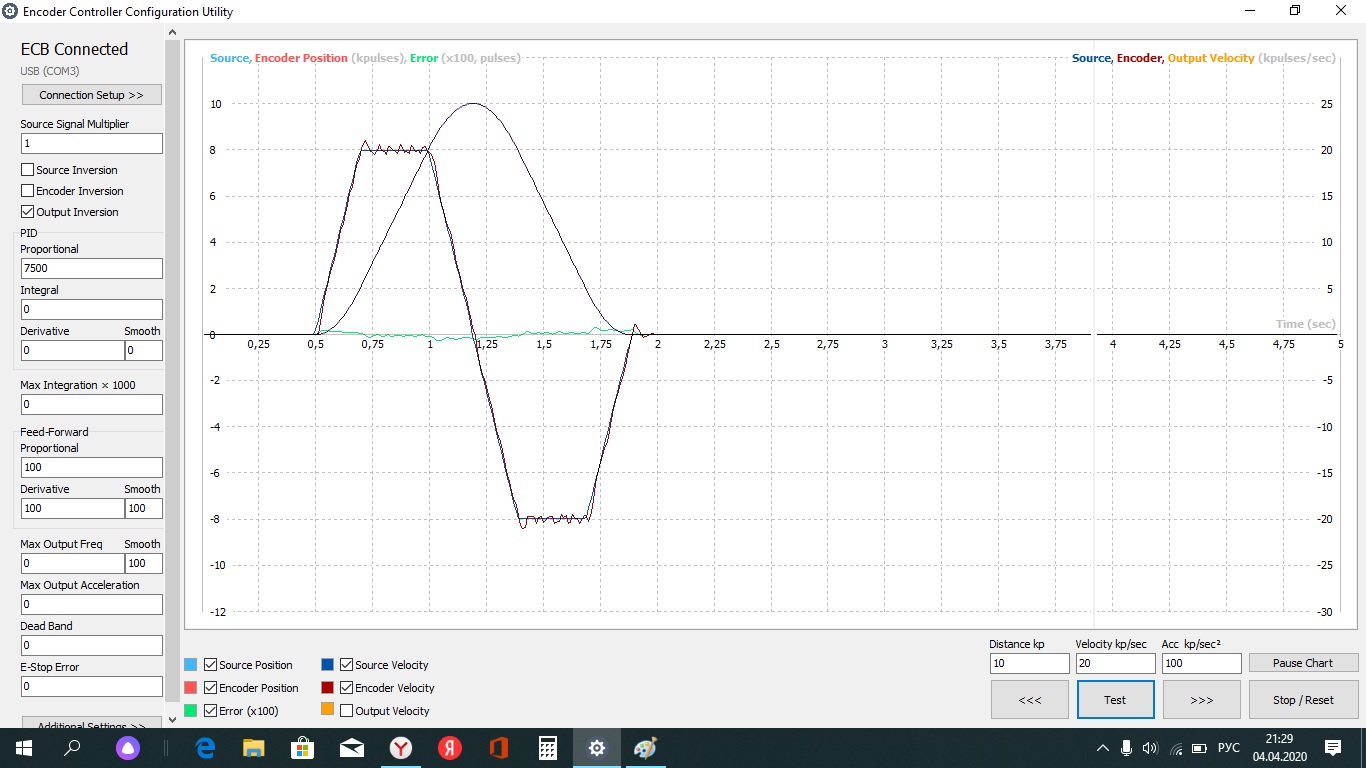

Получилось, в принципе всё ок, на шаговике очень быстро отстроил, а вот ось с сервоприводом вечно или в расколбас уходит или догоняет постоянно, так более менее адекватно отстроить не смог. Но это скорее всего надо лезть в настройки самой сервы.
Количество входящи импульсов делал 2000 с 0.1 с Source Multiplier, и 200 с 1 - разницы нет, главное сглаживание, 100 даёт отличный результат.
inFamous писал(а):Количество входящи импульсов делал 2000 с 0.1 с Source Multiplier, и 200 с 1 - разницы нет
Подозреваю, что мой косяк... Значительный косяк... Я мог по ошибке использовать целочисленные операции на этапе вычисления FF P.
inFamous писал(а):а вот ось с сервоприводом вечно или в расколбас уходит или догоняет постоянно, так более менее адекватно отстроить не смог.
Может и сам привод "постоянно догонять". Без графиков на экране ты бы об этом просто не знал, и пользовался бы спокойно.

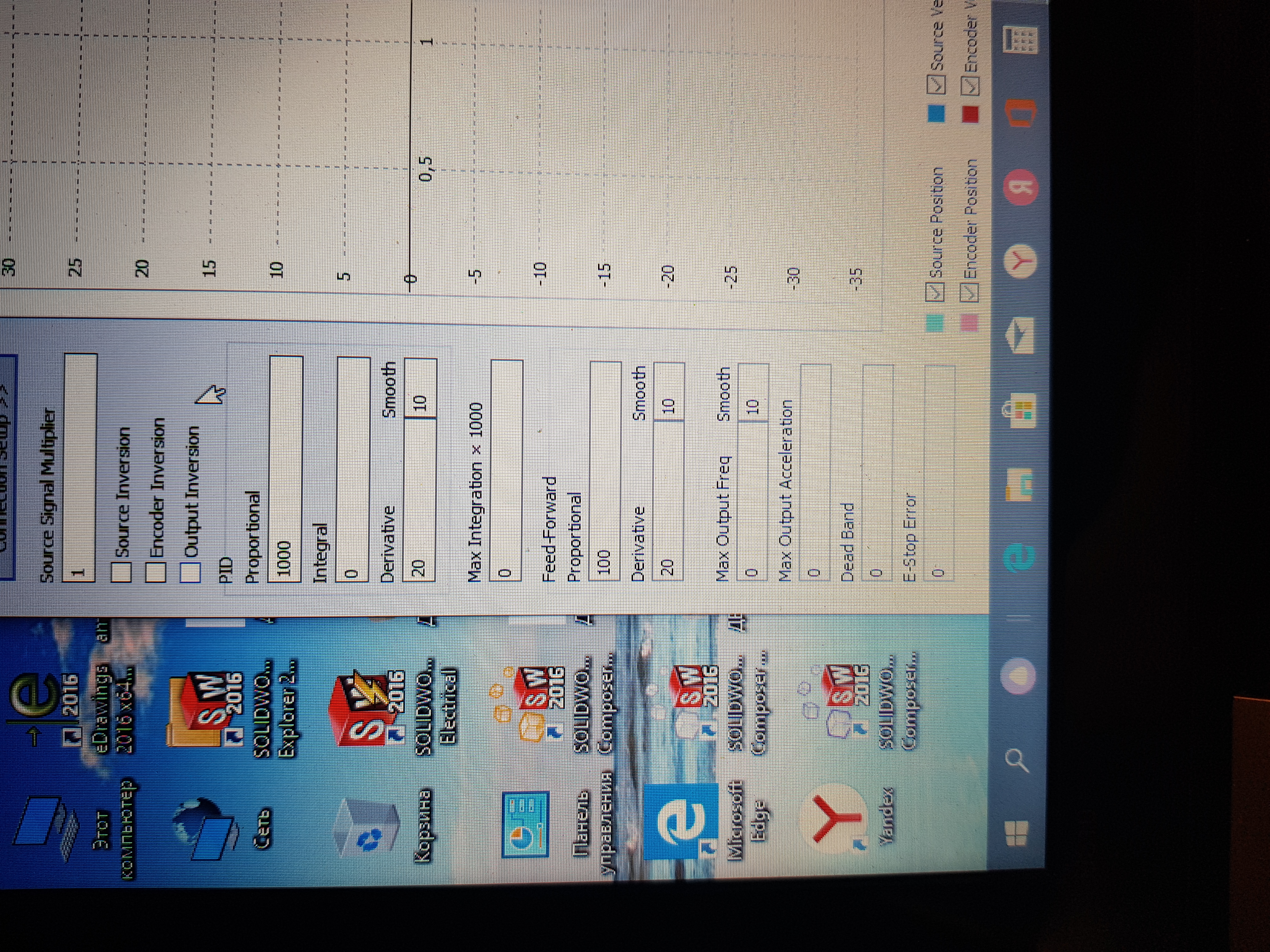

Сообщение Sashalex24 »
У меня стоит сглаживание 10 в Smooth. Серва настроена на 100000 импульсов.
20200316_191153.jpg (8938 просмотров) <a class='original' href='./download/file.php?id=178540&mode=view' target=_blank>Загрузить оригинал (7.38 МБ)</a>
За один оборот сервы ведь не на 1 мм перемещается, а больше. Наверное на 5 мм. Поэтому и FFP не 500, а 100.
Ввиду особенностей математики стоит задать сглаживание выходной частоты в районе 50 — 100 единиц. При этом должно лучше попадать в размер.
При использовании параметров FFP и FFD количество импульсов на выходе скорее всего не будет точно совпадать с исходным после умножения на FFP. Тут уже нужно использовать основные P I D коэффициенты для коррекции положения по линейке, т.к. сейчас происходит движение вслепую, без учета данных с линейки.
Т.е. основной выходного сигнала должна быть частота на основе FFP, а коррекция рассогласования уже должна осуществляться на основе данных с линейки основными пропорциональным и дифференциальным (если необходимо) коэффициентами. Интегральный, скорее всего не потребуется, и лучше его оставить равным нолю.

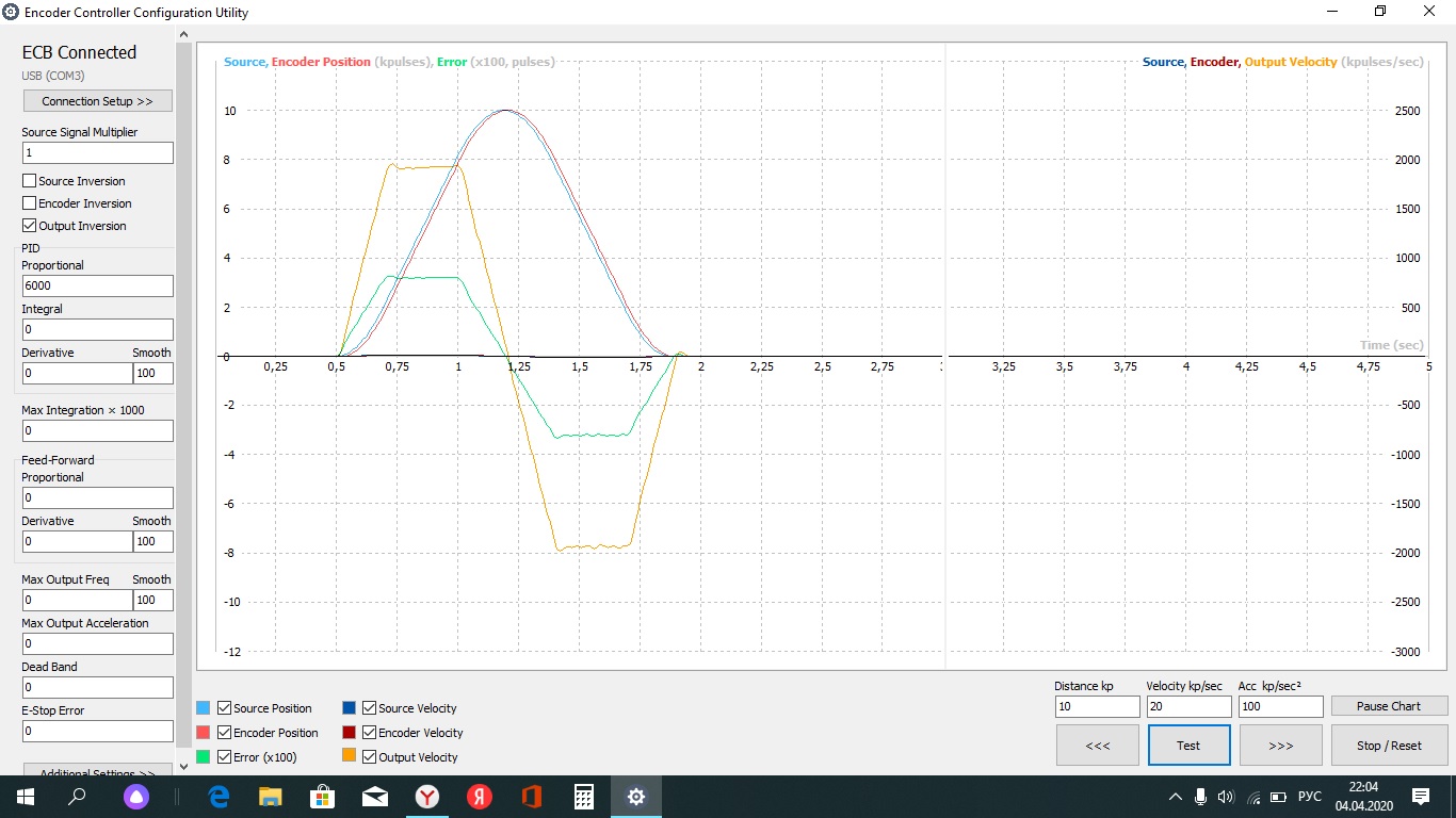

В окне с графиком, вроде бы, еще внизу два маленьких окошка должны быть с текущими значениями.
PID не посчитать. Только пробовать.
Можно попробовать с нолевыми коэффициентами FF, так будет понятнее, как влияют именно PID коэффициенты.
Не очень мне нравятся зубчатые всплески графика. Не очень понимаю, откуда они, и почему на зеленом графике их не видно.
FFD может быть попробовать убрать.
А как уж проверять самотестом, или от ЧПУ, по звуку, по картинке или по результату работы — тут уж сам смотри.

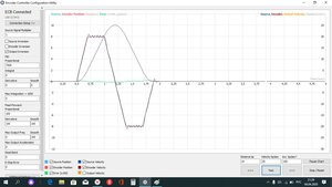

Вот отключил. С отключенным FF P в размер лучше стало попадать.
Безымянный2.jpg (8341 просмотр) <a class='original' href='./download/file.php?id=179588&mode=view' target=_blank>Загрузить оригинал (227.63 КБ)</a>

CNC-Logic писал(а): ↑ Ось работает своеобразно: сначала как будто проскакивает, потом возвращается
Неверные настройки ПИД, перерегулирование. Методики есть статьях по теории ПИД регулирования. Ну или у Михаила. :)
Сообщение PlagueMen »
Даже идеально подобранные коэффициенты ПИД не помогут на 100%, отклонения будут. Улучшить результат могут более точные линейки и трехступенчатый ПИД. Не зря в сервах энкодеры ставят на сотни тысяч импульсов на оборот.
