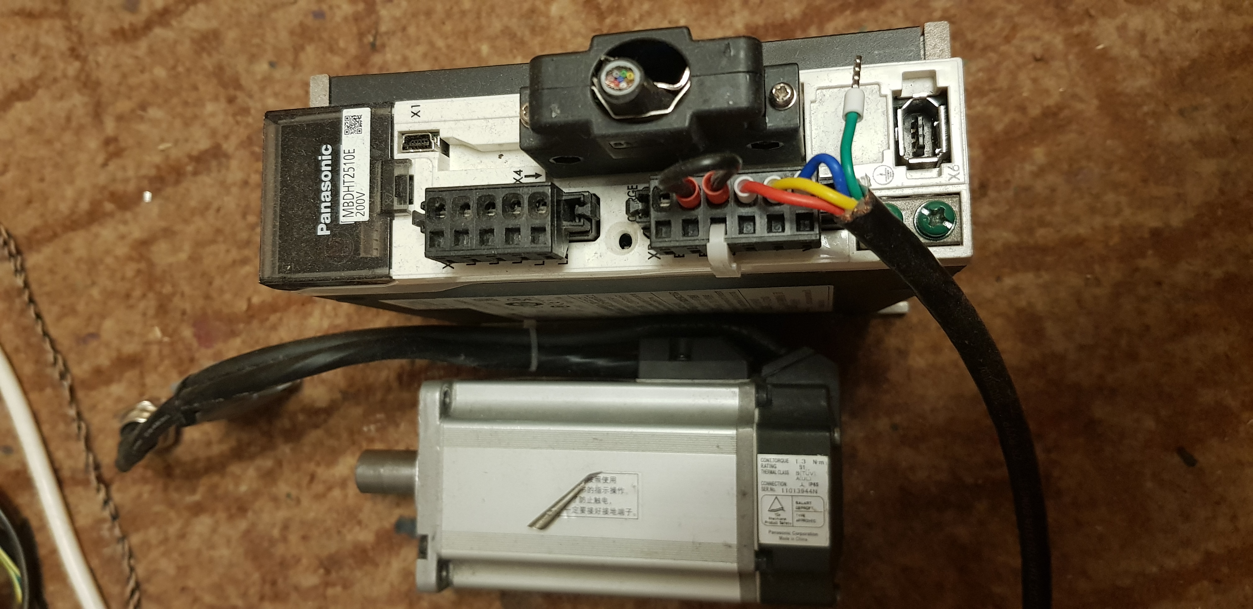

Продам комплектную серву minas a5 на 400w со всеми разъёмами. Управление step/dir. Цена 16000р. Состояние отличное. Оплата на карту. За ваш счет отправлю любой ТК.
20200902_220827.jpg (7433 просмотра) <a class='original' href='./download/file.php?id=185668&sid=26f7a19a62bc81a0558c5f9d747de085&mode=view' target=_blank>Загрузить оригинал (2.42 МБ)</a>
20200902_220807.jpg (7433 просмотра) <a class='original' href='./download/file.php?id=185669&sid=26f7a19a62bc81a0558c5f9d747de085&mode=view' target=_blank>Загрузить оригинал (2.27 МБ)</a>
