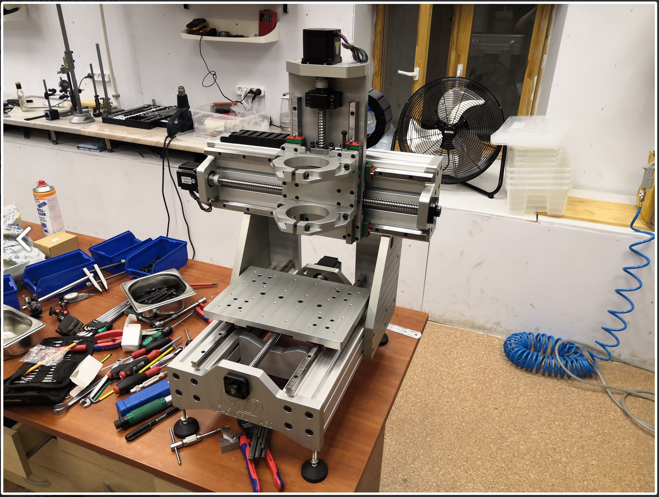

А вот это у вас что за шасси?

Samodelkin 88 писал(а): ↑31 авг 2020, 14:34 Про точность даже тут не договаривают. Как правило на подобных станках установлены ШВП класса С7, для которых паспортная точность +-0,05 на 300 мм хода. Для более высоких классов точность нормируется в зависимости от конкретной длины винта.
Вы абсолютно правы, у всех 1605-С7.

KoT_6JIeByH писал(а): ↑ А вот это у вас что за шасси?
Это "Бомж" - народный настольник. Макс использует ШВП и опоры 5го класса точности, шаговики Yako.. в общем - "цимес".
Чертежы в свободном доступе. Продавал как наборы для сборки, так и собранную и отюстированню механику. Я бы взял.. но по фин. возможностей нет.. пичаль-тоска.. два соска (((
