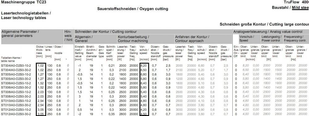

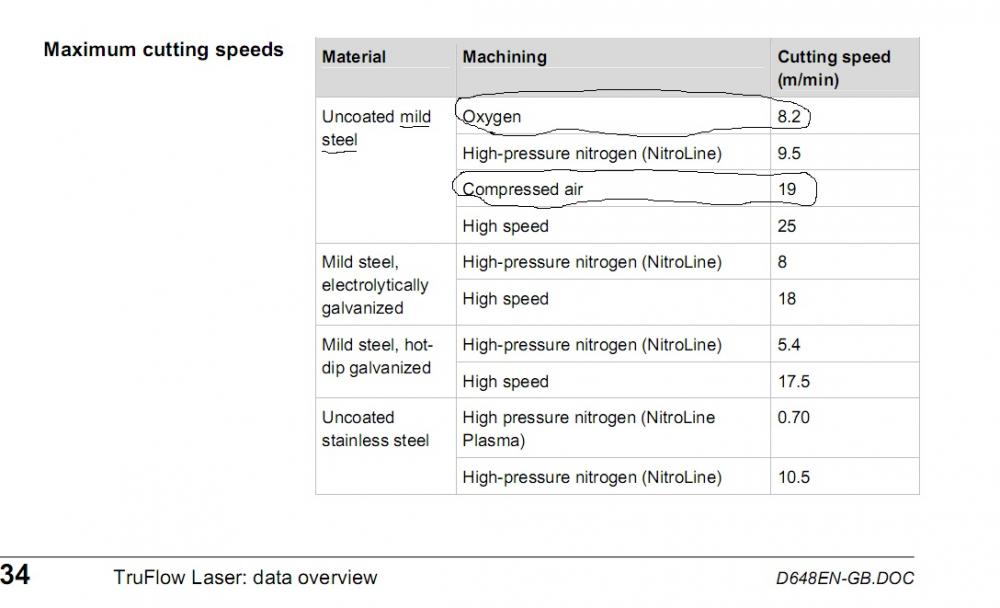

aftaev писал(а):Кислород иногда наоборот тормозит скорость резки. Спецы по лазерной резки мне присылали графики и получалось что кислородом резка даже медленнее.
Это как так получается? Газ способствующий горению тормозит процесс, ахренеть!... Или вот еще пример, труба 150Вт металл не режет, с кислородом режет... Еще? Знакомый работал на волоконнике 400Вт строго с кислородом хотя игрался по всякому. Когда он уменьшил диаметр сопла с 1мм до 0,8мм смог резать металл толще. ;)

Stock писал(а):Это как так получается? Газ способствующий горению тормозит процесс, ахренеть!... Или вот еще пример, труба 150Вт металл не режет, с кислородом режет... Еще?
http://www.chipmaker.ru/topic/78778/pag ... p__1225458
Если резать кислородом скорость меньше,но шлифовать уже не надо.
Параметры резки
Кислород 01.jpg (3027 просмотров) <a class='original' href='./download/file.php?id=18243&sid=7b98394fde21f413268017ee14eb936d&mode=view' target=_blank>Загрузить оригинал (55.43 КБ)</a>
Воздух
Кислород 02.jpg (3027 просмотров) <a class='original' href='./download/file.php?id=18244&sid=7b98394fde21f413268017ee14eb936d&mode=view' target=_blank>Загрузить оригинал (62.2 КБ)</a>
Кислород
Кислород 03.jpg (3027 просмотров) <a class='original' href='./download/file.php?id=18245&sid=7b98394fde21f413268017ee14eb936d&mode=view' target=_blank>Загрузить оригинал (83.2 КБ)</a>
Сравниваем как скорость резки почти в 2 раза ниже ;)
