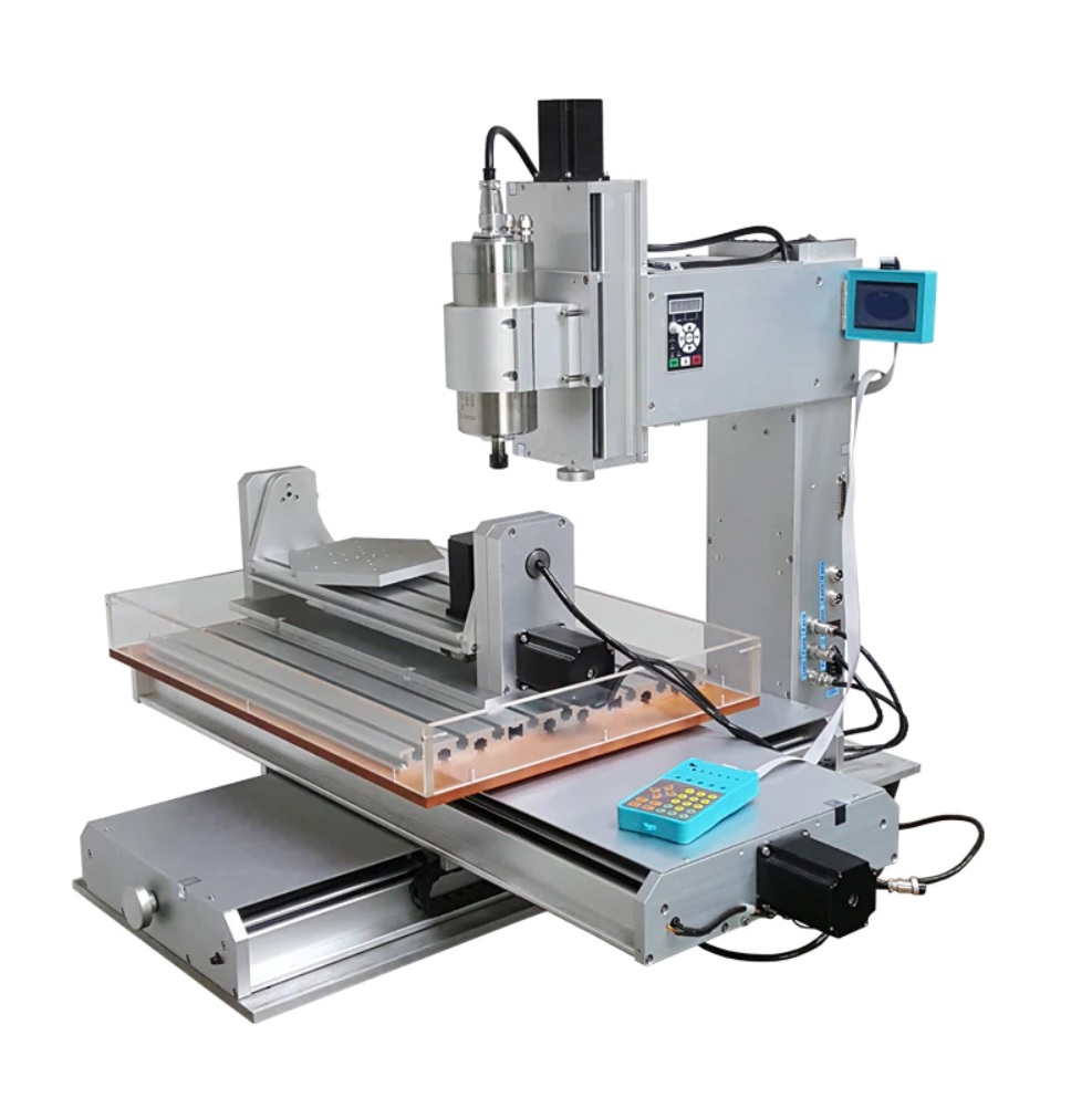

Добрый день, уважаемые господа!
Не стал создавать отдельную тему, эта вроде подходит.
Хотел бы спросить вашего совета и мнения.
Не так давно(полгода назад, хех) я получил в "наследство" 4х осевой станочек Proxxon MF70, переделанный под ЧПУ.
Движки Wantai Nema23 3A, блок питания 24В 350ВТ.
Контроллер - синяя плата TB6560.
Всё это дело подключено к Mach3 на отдельной машине.
Используется для судомоделизма и по мелочи.
В принципе станок меня всем устраивает за исключением размера координатного стола, фактически область обработки с два спичечных коробка - пришлось все детали модельного двигателя уменьшать в два раза, а там уже другие толщины и понеслась.
К сожалению, я не уделял достаточно времени советам бывалых товарищей (позвольте уж вас так называть).
По этому был бы благодарен, если бы высказали мнение о следующем станке(картинка во вложении).
Приводить ссылку на Али не буду, чтобы не было рекламы, но рама и сам станок ищутся по "metal cnc frame".
Была у меня мысль перейти с MF70 на FF230, однако памятуя мои первые ошибки (купил станок не разобравшись) и помня цену проксоновских вещей, хотел бы спросить у вас совет.
Станок планируется ставить на балкон, мозможно в шумоизоляционный бокс с отсосом опилок\стружек с помощью спец пылесоса.
Использование не 24\7, но для производства повторяющихся деталей из цветных металов (в основном) и дерева.
Сейчас MF70 спокойно режет за закрытой балконной дверью, пока в соседней комнате спит месячный малыш.

Проксон - это маленький и недорогой станок для моделизма.
Чудо со 2-ой фотографии - модель станка или игрушечный станок, кому как больше нравится (чтобы превратить его в станок надо будет затратить денег больше чем он стоит, что не имеет смысла...)
Бери у Макса (frezeryga). Не пожалеешь о выкинутых деньгах.
П.С. только сообразил, он же тоже имеет прямое отношение к моделизму - "модель станка" :hehehe:

Kachik писал(а): ↑31 авг 2020, 13:18 Чудо со 2-ой фотографии - модель станка или игрушечный станок, кому как больше нравится (чтобы превратить его в станок надо будет затратить денег больше чем он стоит, что не имеет смысла...)
Не могли бы вы, пожалуйста, обосновать, в чем конкретно там у китайцев проблемы?
Я, к сожалению, новичек в этом деле, просто чтобы понимать, на что обращать внимание.
Re: Прошу помоши с выбором фрезера
проще накопить. какая разница где лежит железо поскольку в не готовом виде оно бесполезно. готовый и настроеный станок продается целиком. иначе как его настроить.

KoT_6JIeByH писал(а): ↑ в чем конкретно там у китайцев проблемы
Экономия жесткая на всём.. как в механике, (тип направляющих, наличие/отсутствие опоры для швп, качество сборки) так и в электрике (самые бюджетные драйвера, ШД, частотник, БП), эта модель уже мелькала на форуме.. Для деревяшке сгодится.. там сотки ловить не нужно.. если повторяемость в 1мм попадает - то ок.
п.с.
На фото, станок с автономным управлением.. подключить к станку ПК может стать проблемой.. там плата управления уже с драйверами на все оси.. поэтому придётся всё электрику новую в отдельный ящик собирать, (интерфейсная плата + драйвера + БП (выдернуть имеющийся)

SVP писал(а): ↑31 авг 2020, 13:51 Котайцы с пятой там, да :) ? Представляю себе это "зрелище не для слабонервных".
Вы, случайно, не ювелир ?
Нет, что Вы! Для ювелирства у меня терпения не хватает, хотя как-то помогал другу отливать всякую лабуду и так, по мелочи - там такая маржа, что я бы не задумываясь 300к на хобби станок выложил.
Что касается 5й оси, то я исходил из такой логики - вот у меня станок 4 оси, он очень удобно может изготавливать, например, золотник (объект вращения с не симетричными пропилами - токарником нельзя сделать), следовательно для создания модельной паровой турбины будет удобнее делать лопасти "ротора" с некоторым изгибом. стоимость китайца с 4мя осями и 5ю различается на 8%, почему бы не приплатить и не получить станок с большей степенью свободы?
как я уже говорил, я новичек в ЧПУ и некоторые вещи для меня не очевидны (но я читаю, стараюсь восполнить пробелы). Тот, что на али нашел, как раз и показался мне более менее вменяемым. Так же видео его работы меня не натолкнуло на мысли о его дефектности.
п.с.
Не на правах рекламы.
в первом видео как раз водключен к компу.
Так же заявленная повторяемая точность стоит 0.02.
Понятно, что китайцы написать что угодно могут, но с точки зрения Али это залет, так можно станок и за бесценок отправить, если пользователь заведет кейс по несоответствии.
Я сейчас не защищаю китайца, поймите меня правильно.
