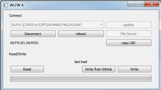

Обновлена программа работы с прошивками.
+ можно автоматически загружать прошивки из интернета.
- изменена организация прошивок контроллеров (B0>B1>FW)
- обновлена документация https://cloud.mail.ru/public/2PKj/49mE6Rhh9
