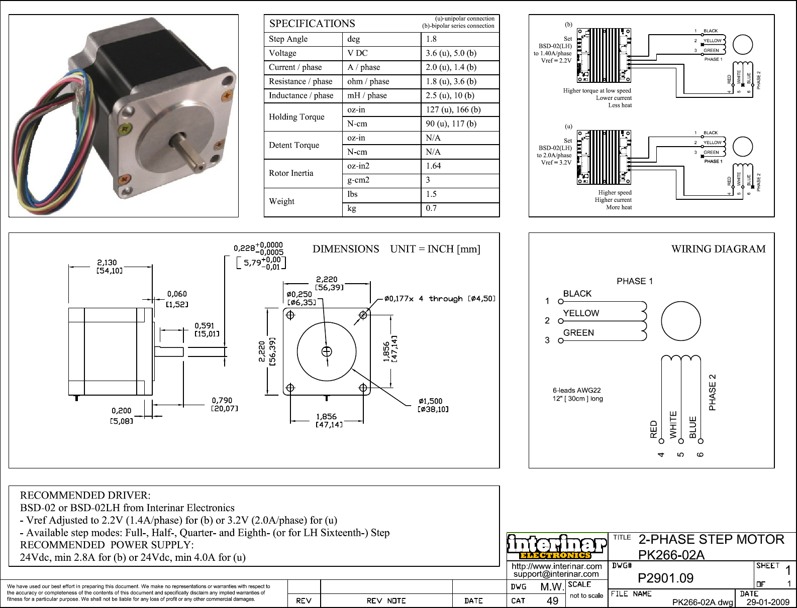

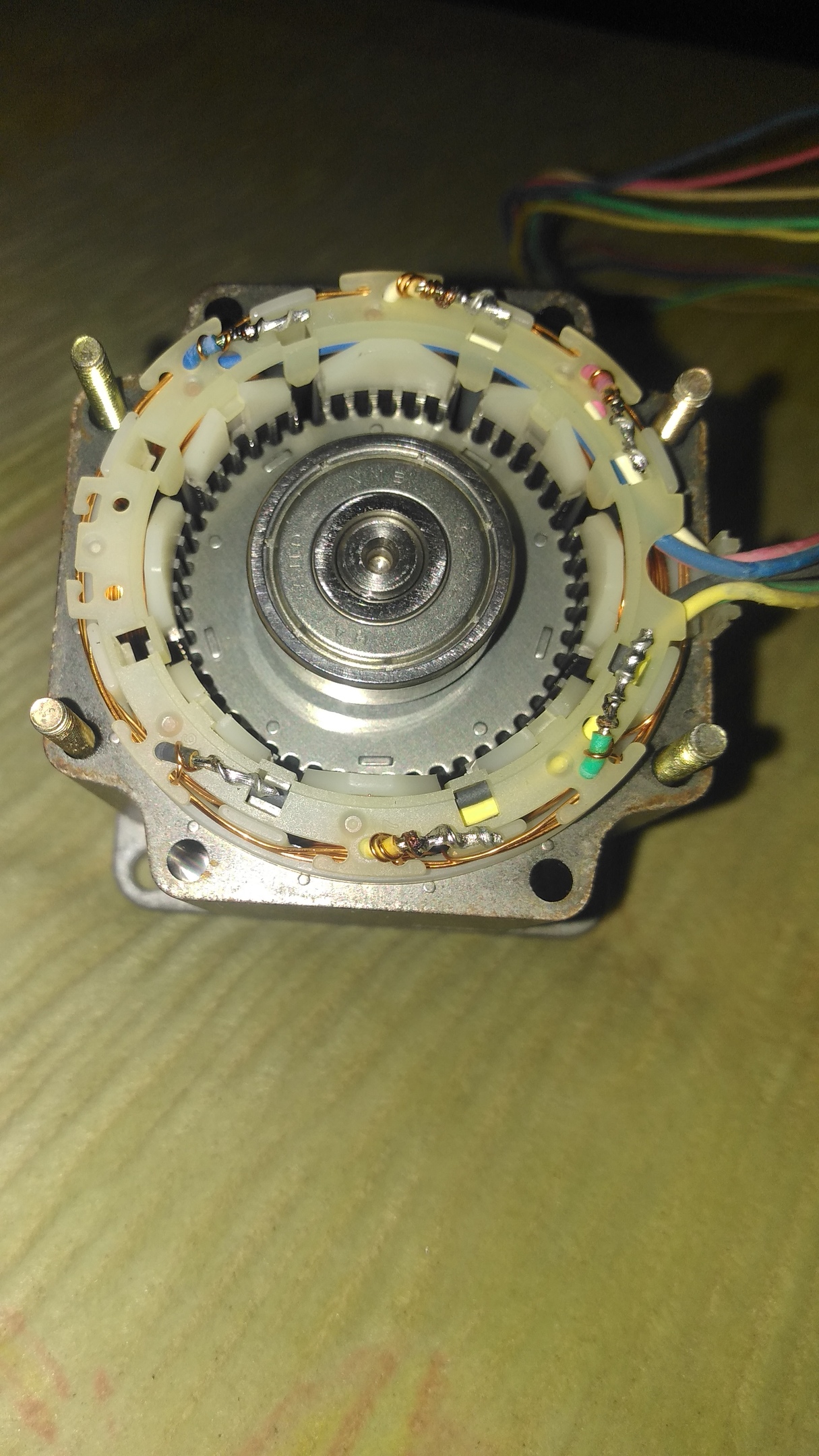

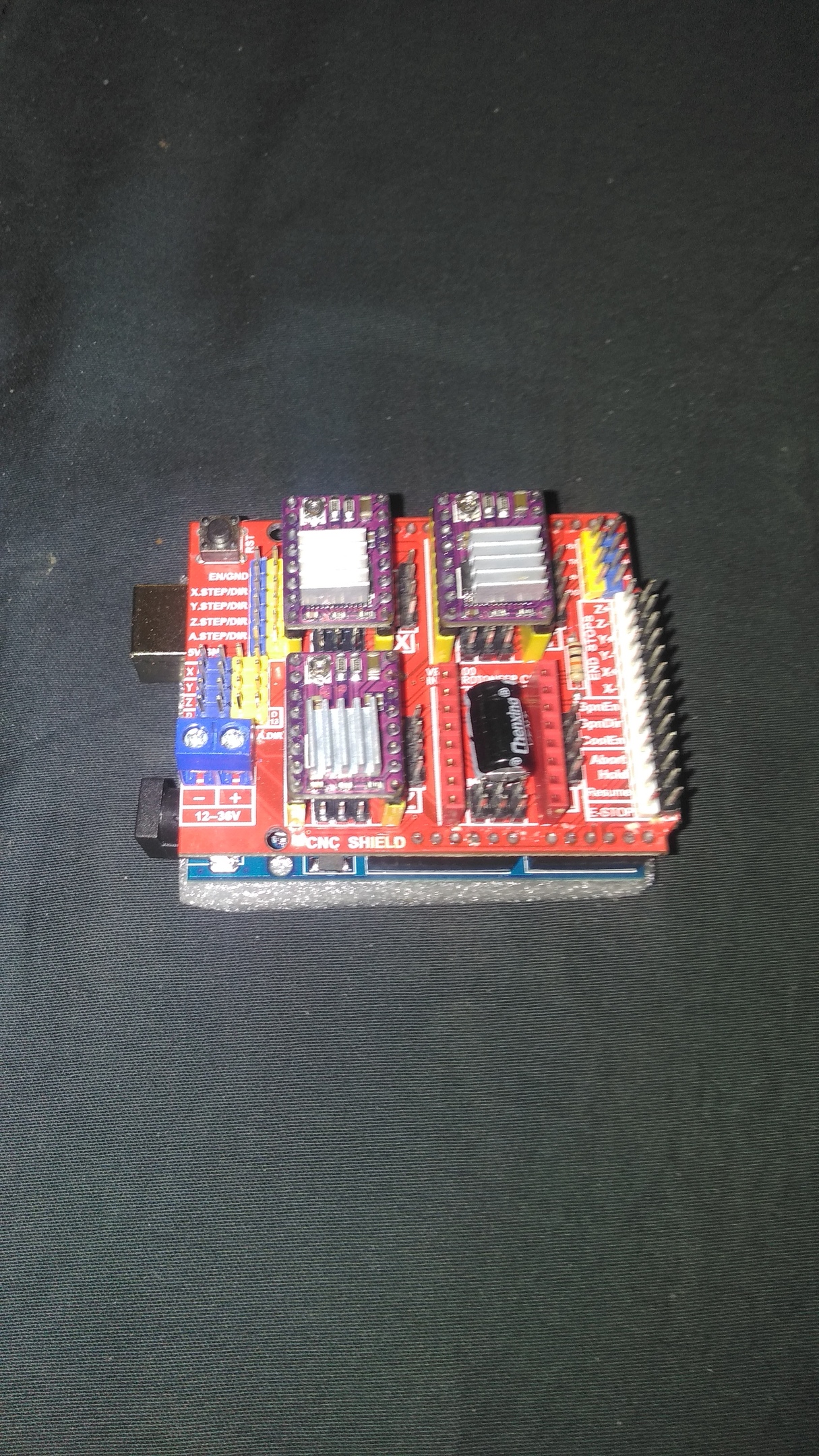

Всех приветствую.
Ребят, я в этом деле новичек. Приобрел все необходимые компоненты для сборки ЧПУ, но столкнулся с проблемой. Взял 6-выводные шаговики, в инструкции к нему есть варианты подключения, но я не разобрался как их подключать к cnc shield, в итоге спалил один драйвер.
Изначально вроде подключил правильно, выставил ток 1а, но шаговик только издавал звуки и изредка крутился на пару мм. Решил поменять контакты местами, и видимо посадил обе фазы на один канал.
Управляющая программа grbl control. Возможно что-то в ардуине нужно настроить еще?
В общем, главный вопрос - какая правильная распиновка по цветам при подключении к cnc shield?

верхняя картинка справа, я бы так подключил...
А какие настройки у тебя в GRBL?

Rom327 писал(а): верхняя картинка справа, я бы так подключил...
Я по второму варианту подключал. Но, как я уже писал я не знаю распиновку на шилде, какой провод куда втыкать.
Rom327 писал(а): А какие настройки у тебя в GRBL?
Без понятия. Я же говорю новичок в этом деле. ГРБЛ кстати версии 1.1, а я читал что нужен 0.9, но что-то не нашел его.
Re: 6-выводной ШД. Как подключить?
У меня в теме была выложена прошивка 0.9...
Раздел: "Так же можно использовать Arduino UNO + CNC Shield + Bluetooth HC-05"

Urshurark писал(а): Без понятия. Я же говорю новичок в этом деле. ГРБЛ кстати версии 1.1, а я читал что нужен 0.9, но что-то не нашел его.
Ну тогда для начала здесь почитай http://blogandbux.blogspot.com/2018/07/ ... revod.html
