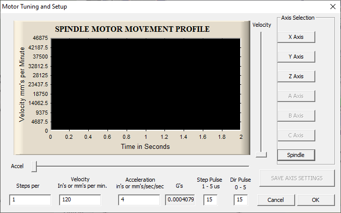

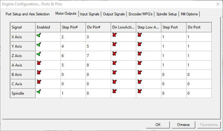

Прошу помощи с настройкой шпинделя из DELTA сервы в Mach3
Сообщение digiTALker »
Сразу скажу что раньше все работало, но после переустановки конфиг слетел, а изначально настраивал не я (.
Итак условие задачи:
Частотник Delta ASD-A0721-AB
:stepper: Двигатель с энкодером Delta ECMA-C30807ES
:controller: Плата к компу подключена по встроенному лпт.
:walk: Всё оказалось сложнее чем я думал. Потыкал и так и сяк, не 3д принтер однако...
Прошу ткнуть носом в пункты настройки.

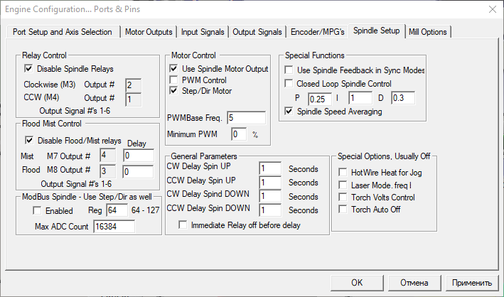

После обновления пропала возможность редактировать. Дополню так:
При нажатии кнопки Spindle SW один раз мигает индикатор Dwel.
Остальные оси работают исправно.
Сам шпиндель в JOG режиме с частотника работает. Но как на него передать команды из мача я не знаю. Есть ли разница принципиальная при сопряжении разных частотников и мач3? Могу ли я погугли мануалы от других частотников и их использования с мач3?

Порт же у тебя не устновлен в конфиге...step port dir port у тебя 0. А ещё в мотор тюнинге смотри, что у тебя для шпинделя установлено.

Поставил Step & Dir в единицу. Но нет. Прикрепил скрин для мотортюнинга, но он разве не для настройки ускорений?

digiTALker писал(а): но он разве не для настройки ускорений?
В окошке step per должно быть значение количества импульсов на оборот\или миллиметр. Подключено к тем пинам, на которые назначено? На серве выбран режим управления step dir? Проверить тестером появление на соответствующих пинах напряжения.

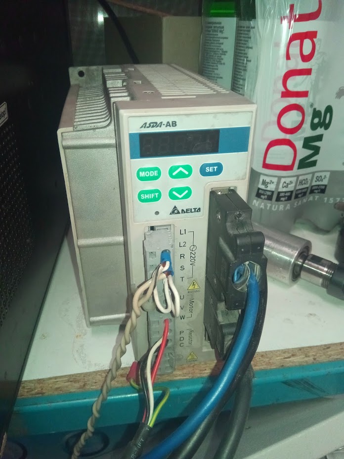

Правильно я понимаю? Даже если у меня управление двигателем происходит через частотник Delta ASD-A0721-AB, то мне все равно надо надо правильно значение импульсов на оборот?
И когда вы говорите
Kupfershcmidt писал(а): На серве выбран режим
имеете ли вы виду на самом частотнике?
Не знаю поможет ли это, вот приложил фотки куда у меня приходит из ЧП контаты в плату Мач

По фоткам прям офигенно хорошо как видно, что куда подключено. Сугубо мое имхо - что команду на запуск дает голубая релюха стоящая на плате , а чтоб ее включить -надо правильно порт-пин указать и на третьем скрине слева вверху активировать и правильно назначить "выход".......

niksooon писал(а): голубая релюха
Когда управляется по степ диру, то реле не участвует. А что куда подключено и как настроено автор отказывается сообщить...ну вот и мучаемся.

а с чего решил что степ-дир ,а не аналог?

Ну у него ж в настройках так указано....но я понимаю, что верить ему нельзя. ;) Ну и платка-то или ШИМ или степ дир.

digiTALker писал(а): в мануале нет ни слова про сопряжение с программами управления.
На самом деле есть. Там, где сказано, на какие контакты заводить степ-дир. Но раз ничего не менялось в подключении, то дело видимо только в настройках Mach. Верно ли указаны пины подключения и настройки для шпинделя.

Kupfershcmidt писал(а): Верно ли указаны пины подключения и настройки для шпинделя.
Пины в настройках как то соответствуют пинам на плате ?

digiTALker писал(а): Пины в настройках как то соответствуют пинам на плате ?
Да.
