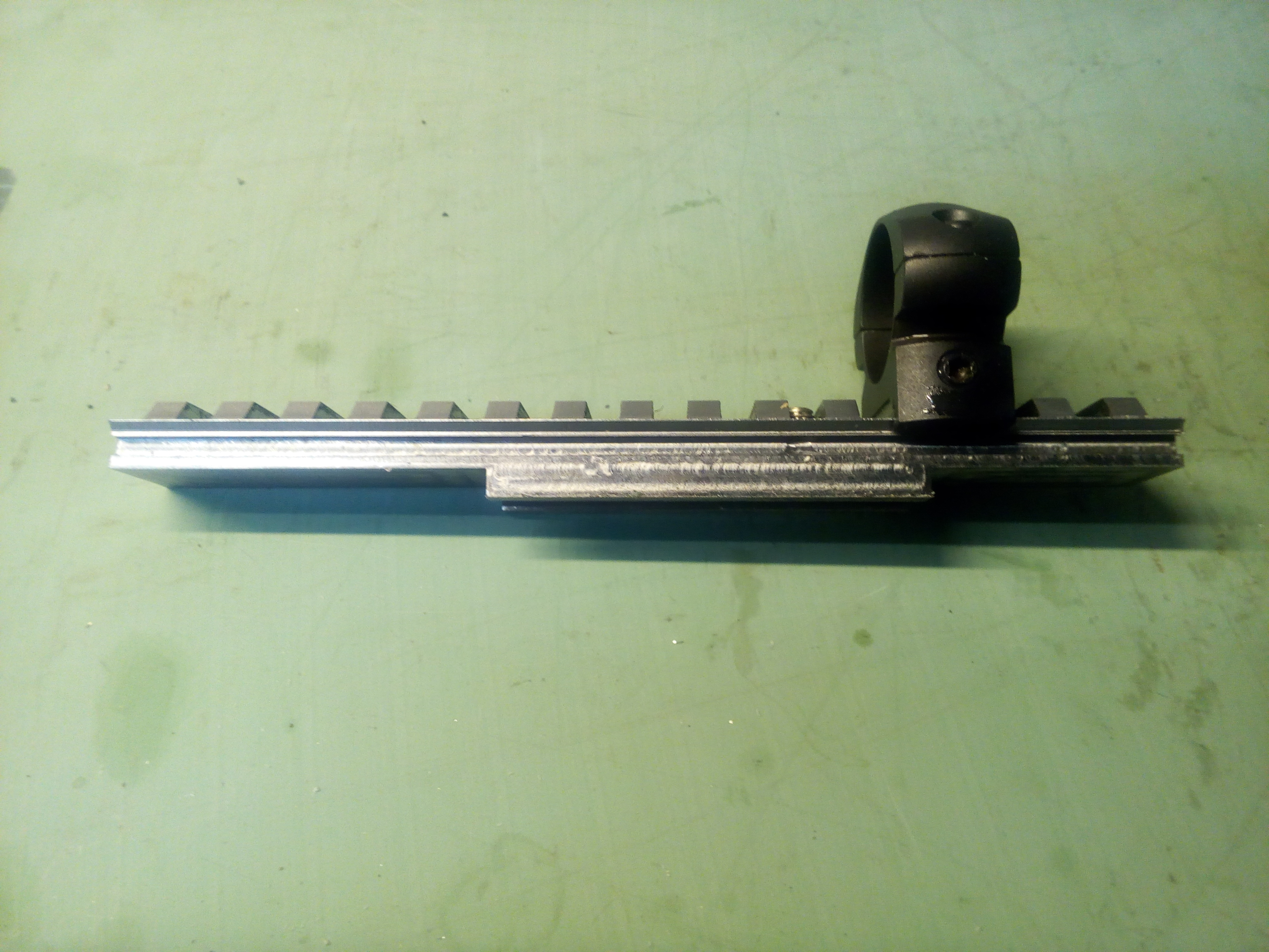

Из точного и скурпулёзного.
Сталь 40X. Размер изделия по длинной стороне 155 мм. Заготовки предварительно шлифованные.
IMG_20200820_161112.jpg (4389 просмотров) <a class='original' href='./download/file.php?id=185248&sid=3bfe6a3ec7ff40ed55549fde18df790b&mode=view' target=_blank>Загрузить оригинал (2.73 МБ)</a>
IMG_20200820_161124.jpg (4389 просмотров) <a class='original' href='./download/file.php?id=185249&sid=3bfe6a3ec7ff40ed55549fde18df790b&mode=view' target=_blank>Загрузить оригинал (3.19 МБ)</a>
Ласточкин хвост 45 градусов. Габарит планки (проекция сверху) - трапеция. Обеспечена тугая посадка на планку.
IMG_20200820_161139.jpg (4389 просмотров) <a class='original' href='./download/file.php?id=185250&sid=3bfe6a3ec7ff40ed55549fde18df790b&mode=view' target=_blank>Загрузить оригинал (2.88 МБ)</a>
4 установа. Промеры показали, что попал лучше сотки по длинной оси на длине базы 200 мм.
Мериловка - линейка первого класса и краеискатель от Сергея Версер.
Работа заняла 7 часов. Из них выставление - больше часа. Черновая минут так 30 на круг. Остальное время - долизывание в несколько итерраций. Несколько - больше пяти, это точно ..

Заказчик барин. Но у ласточкиного хвоста база на нижней плоскости, а в этом изделии боковины ЛХ взяты за базу установки прицела и несут всю нагрузку. . Поплывет от отдачи, а может и оторвать все. ИМХО
Udjin
Сообщения: 2121
Репутация: 1248
Re: Железный "Малышок" 300X400X170 по цветняку.
Сообщение Udjin »
Предположение ошибочно. Стык взят с родного (идущего к ружжу) прицельного приспособления, от Ижевцев вроде.
Там паз ласточкина хвоста подразумевает 1.3 мм рельсы в самой тонкой части захода (на кронштейне прицела), и фиксируется прижимным винтом сверху в планку ластохвоста на ружже.
Точность позиционирования и безлюфтовость обеспечивается трапецией ластохвоста, в плане сверху. Конический шпигот, если утрировать.
Но мнение, всегда полезно услышать, вдруг человек в теме. Так что вам плюсик :-))

Это не первый и не второй опыт.
Такого рода работы, в отсутствие чертежей заказчика, выполняются поэтапно.
Полноценный ОКР.
Первый этап - модель из пластика. Скорей макет габаритный.
Второй этап - с учетом первой модели, модель из недорогого сплава. Например Д16.
Третий этап - модель в оговоренном металле.
Я отлично знаю сколько такая работа стоит. И заказчик изначально знает сколько такая работа ему встанет.
А как и сколько времени я ее буду делать - это сугубо мое. И если мне в кайф, я могу ее и несколько часов лизать. Или за час уложиться. Благо помещение термостатировано. Ведь одно дело попасть в допуски, и совершенно другое сделать так, чтобы было и самому приятно. Типа - а ведь могём.
И еще раз - сие, уникальное изделие. Не серия. Это произведение искусства, по определению. Серии нет и не будет.
Чертеж заказчику не передается, по договоренности. Если чертеж передается, это уже совсем другие деньги.
