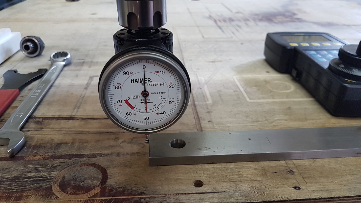

Взял на пару дней КМД длиной 500мм, хотел проверить станок, заодно откалибровать.
Старался ровно выставить, прикатал в длину ее 3Д тестером, получилось выровнить в пределах 3-4 сотки, правда низнаю, бока у КМД ровные...?
Пo оси X (Измерял КМД в разных местах (делал несколько замеров, по краям, по центру)
KMD1.jpg (5581 просмотр) <a class='original' href='./download/file.php?id=184940&sid=35f19e8953f4adf011be2a31e88a0b46&mode=view' target=_blank>Загрузить оригинал (366.36 КБ)</a>
KMD2.jpg (5581 просмотр) <a class='original' href='./download/file.php?id=184941&sid=35f19e8953f4adf011be2a31e88a0b46&mode=view' target=_blank>Загрузить оригинал (247.69 КБ)</a>
КМД 500мм

Все настройки станка выставлены по стандартному шагу швп 10мм. Есть ли смысл калибровать оси, или на таком поле это нормальный результат?
У меня серво-шаговые с энкодером на 4000 импульсов, а микрошаг на моторах выставлены Х16 = 3200, т.е. микрошаг не равен импульсам энкодера... Кто то говорил, что надо ставить микрошаг кратный энкодеру, например 1000, 2000, 4000, тогда будет считать правильно, но зачем тогда другие варианты микрошага на драйвере? Как драйвер расчитывает и сравнивает шаги, нет ли пропуска и прочее? какая у него логика?
PS! заметил, что швп hiwin в сравнении с китайской (на моем другом станке), шагает хорошо, т.е. поставил например шаг СОТКА, то на часовом индикаторе и туда и обратно красиво строго по делениям шагает, чего не скажешь о китайской швп, например в одну сторону она тоже шагает красиво по сотке на часовом индикаторе, но вот, если хочешь обратно пару шагов сделать, то шаг уже не сотка, а меньше по памяти... наверно из-за люфта, который присутствует на китайских, т.е. в обратном движении пока люфт не выберется, шаг будет скакать... (как-то раз держал в руках китайскую швп с гайкой, крутил в руках - вроде ничего по ощущениям, но вот 2 пыльника снял с гайки, там сразу такой люфт образовался - кошмар, на глаз в пару десяток точно... :hehehe: )

думаю, что для деревяшечного станка результат очень даже неплохой.
Да и не только для деревяшечного....
что за заглушки для паза профиля?
И что за индикатор контакта такой интересный?

Umnik писал(а):И что за индикатор контакта такой интересный?
Профессиональный 3Д тестер для привязки инструмента.
https://www.damencnc.com/en/3d-sensor-n ... 1456?c=263
