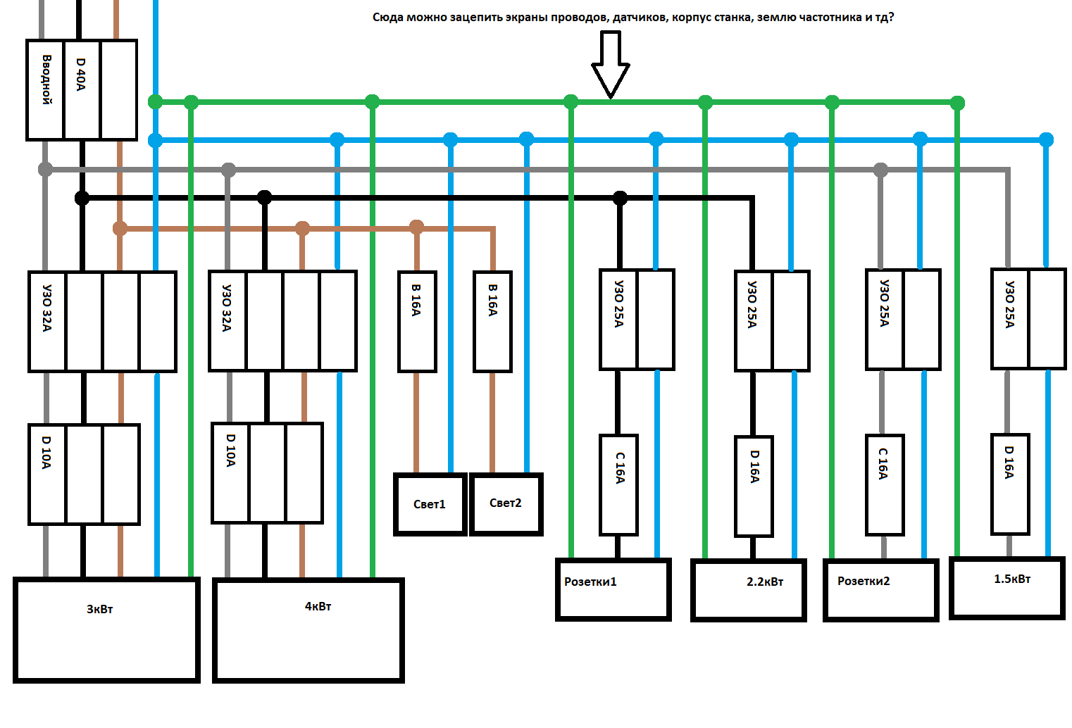

Коллеги, привет. В связи с переездом в промзону я стал лишен заземления "в огороде". На заводе система TN-C. Никогда не сталкивался с ней. На рисунке мой щиток и собственно вопрос. Мне как-то неуютно от нуля на корпусе станка. И неуютно от нуля на экранах нежных датчиков и щупов, работающих от +5 DC. В общем - так как на картинке делать можно? Не поплохеет аппаратуре? Наводки будут сняты?
Безымянный2 — копия.png (1498 просмотров) <a class='original' href='./download/file.php?id=185082&mode=view' target=_blank>Загрузить оригинал (32.1 КБ)</a>

нет. Ноль - это ноль, а земля - это земля. На ноле, в случае ЧП, может оказаться все что угодно.
Если делать как на рисунке, получится схема с глухозаземленной нейтралью. Так работали и продолжают работать все советские промзоны. (4-х проводная схема).
Сейчас используется 5-ти проводная, где пятый провод - это земля.
У меня сделан отдельный контур заземления, на который и посажены все земли. Так правильнее и, главное - надежнее.

А куда землиться-то, нет варианта арматуру в землю забить. Это прекрасно, что сейчас делают tn-c-s, и здорово, что у вас отдельный контур - у меня он тоже был. Вопрос как поступить в текущих условиях.

Искать заземление на промзоне. Шина с крыши от грозозащиты по-любому должна быть...

Если найду - с нулем надо ее связывать? И еще - опять же, если найду землю. Розеточную и землю частотника заводить как положено на ноль в обход узо или тоже в огород?

земля по-любому в обход УЗО: через УЗО подключаются фаза и ноль...

Ценное замечание, спасибо. Перефразирую - если таки забить арматуру в землю - все заземление на нее кидать, или только корпуса и экраны, а розеточное заземление использовать как предполагается в системе tn-c - при помощи защитного нуля?

eastwind писал(а):а розеточное заземление использовать как предполагается в системе tn-c - при помощи защитного нуля?
Тебе же уже объяснили:
uralpt писал(а):Ноль - это ноль, а земля - это земля. На ноле, в случае ЧП, может оказаться все что угодно.
Любой перекос фаз и у тебя на "земле"(нуле) появится потенциал, оно тебе надо?

Rom327 писал(а):Искать заземление на промзоне. Шина с крыши от грозозащиты по-любому должна быть...
Нельзя на неё заземляться!
Прочитайте уже ПУЭ - написанное там не на профессоров рассчитано...

ну... можно нечаянно бульдозером оторвать мачту грозозащиты :))
Тоже промзона, тоже все залито жЫЫЫрным слоем бетона.
Но (не знаю почему) между зданием и бетоном у меня оставлен зазор 10-20 см, в который и заземлился.
Еще в промзонах обычно так - в советское время залили все бетоном, забыв, что под ним - трубы теплоцентрали. И, когда приходит время их менять... :)) участвовал, наблюдал, сочуствовал.
После замены труб и засыпки лотков ни у кого рука не поднимается их снова залить бетоном - тракторист, как правило, возражает.
Спросите старожилов, где в последние годы искали коньячные струи :))

Да никто и не заставляет за грозозащиту заземляться, но найти место и посмотреть как и где устроено, не возбраняется...

Тот кто не струсил, и весел не бросил - тот землю свою найдет :)
Нашел уходящие в землю пустые трубы, раньше в них проводка была. Заземлился к ним, рядышком забил арматуру, контрольное заземление и на нее отправил. В щитке сопротивление между нулеми землей 5 ом, между фазой и землей 225 вольт, видимо не я первый эти трубы нашел. Но думаю годится.
