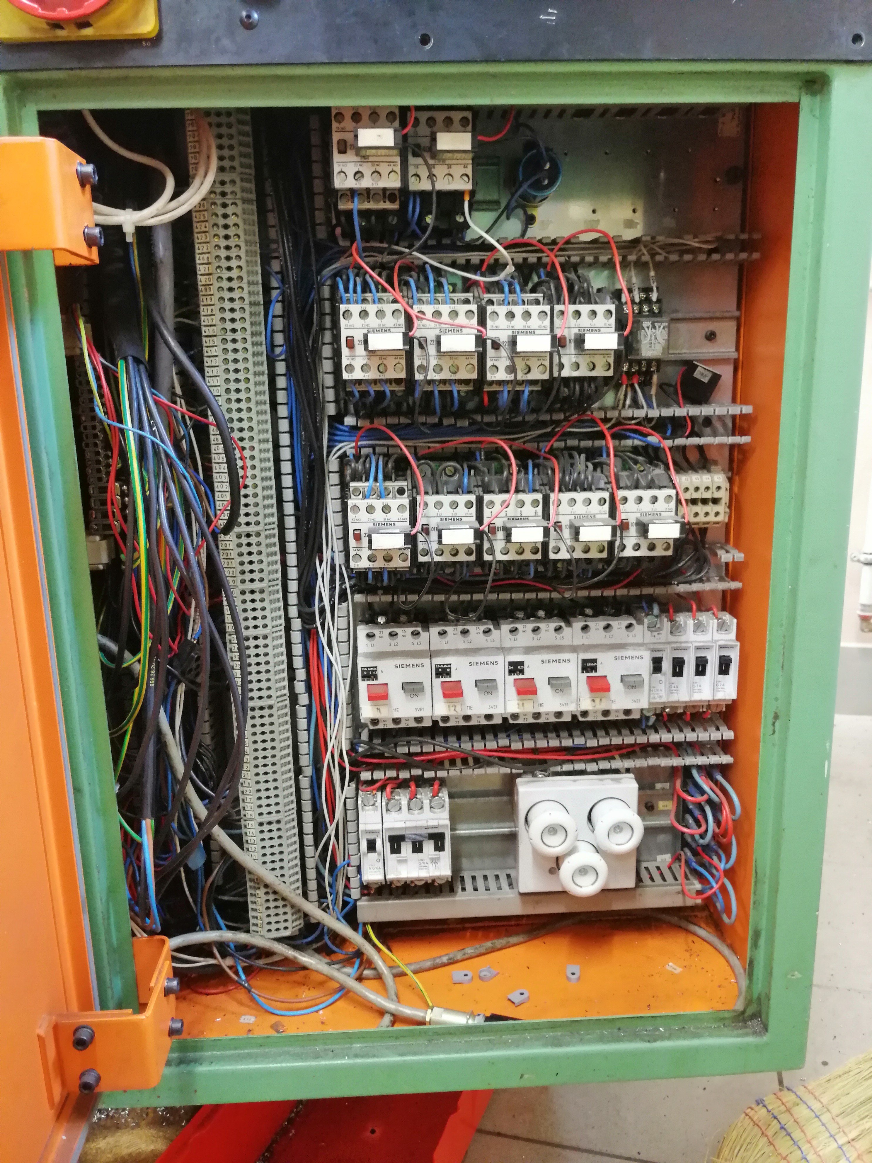

Немного фотографий до и в процессе демонтажа.
Здесь будет жить мозг (28109 просмотров) <a class='original' href='./download/file.php?id=184893&mode=view' target=_blank>Загрузить оригинал (4.9 МБ)</a>
Макароны (28109 просмотров) <a class='original' href='./download/file.php?id=184894&mode=view' target=_blank>Загрузить оригинал (5.17 МБ)</a>
Макароны
IMG_20200522_135459.jpg (28109 просмотров) <a class='original' href='./download/file.php?id=184895&mode=view' target=_blank>Загрузить оригинал (4.11 МБ)</a>
Макароны сушатся (28109 просмотров) <a class='original' href='./download/file.php?id=184896&mode=view' target=_blank>Загрузить оригинал (4.58 МБ)</a>
Макароны сушатся
Привода (28109 просмотров) <a class='original' href='./download/file.php?id=184897&mode=view' target=_blank>Загрузить оригинал (4.5 МБ)</a>
Привода

Процедуру для Любы брал здесь же на форуме, только добавил контроль давления и принудительное включение по таймеру.
Чтобы разобраться, пришлось схематично всё сначала изобразить:
HAL Lube.JPG (26904 просмотра) <a class='original' href='./download/file.php?id=185977&mode=view' target=_blank>Загрузить оригинал (145.34 КБ)</a>
