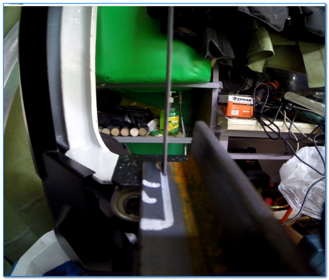

Re: Выбор способа изготовления детали
Kachik писал(а):Ой, а чего рез такой некрасивый ?
Вот нашел фотку:
2020-08-15_202012.png (2772 просмотра) <a class='original' href='./download/file.php?id=185007&sid=e009c60d94dcef0bc8ca69b2798451e3&mode=view' target=_blank>Загрузить оригинал (659.31 КБ)</a>
Петли делал, тут рез нормальный :-)
2020-08-15_202248.png (2771 просмотр) <a class='original' href='./download/file.php?id=185008&sid=e009c60d94dcef0bc8ca69b2798451e3&mode=view' target=_blank>Загрузить оригинал (651.22 КБ)</a>

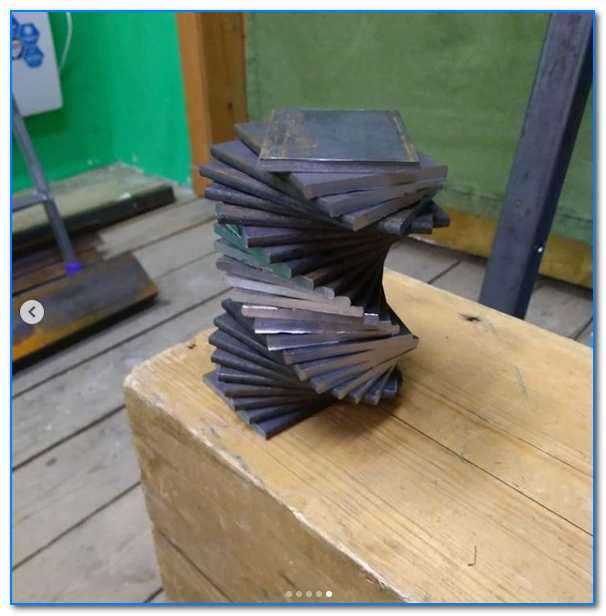

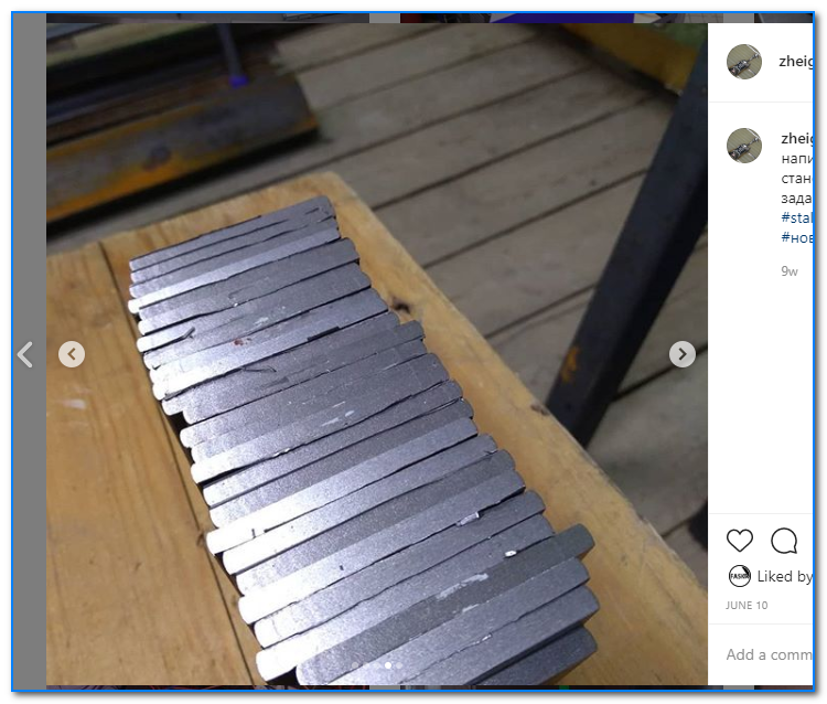

SVP писал(а):Дв это да, но при этом он все равно полотно восьмеркой скручивает ведь. Кинематика у него такая.
Беспорно.... И автору поста токарная обработка куда лучше подходит.
Но для разных задач типа таких:
2020-08-15_224247.png (2751 просмотр) <a class='original' href='./download/file.php?id=185018&sid=e009c60d94dcef0bc8ca69b2798451e3&mode=view' target=_blank>Загрузить оригинал (1.4 МБ)</a>
Вполне устраивает ;-)
