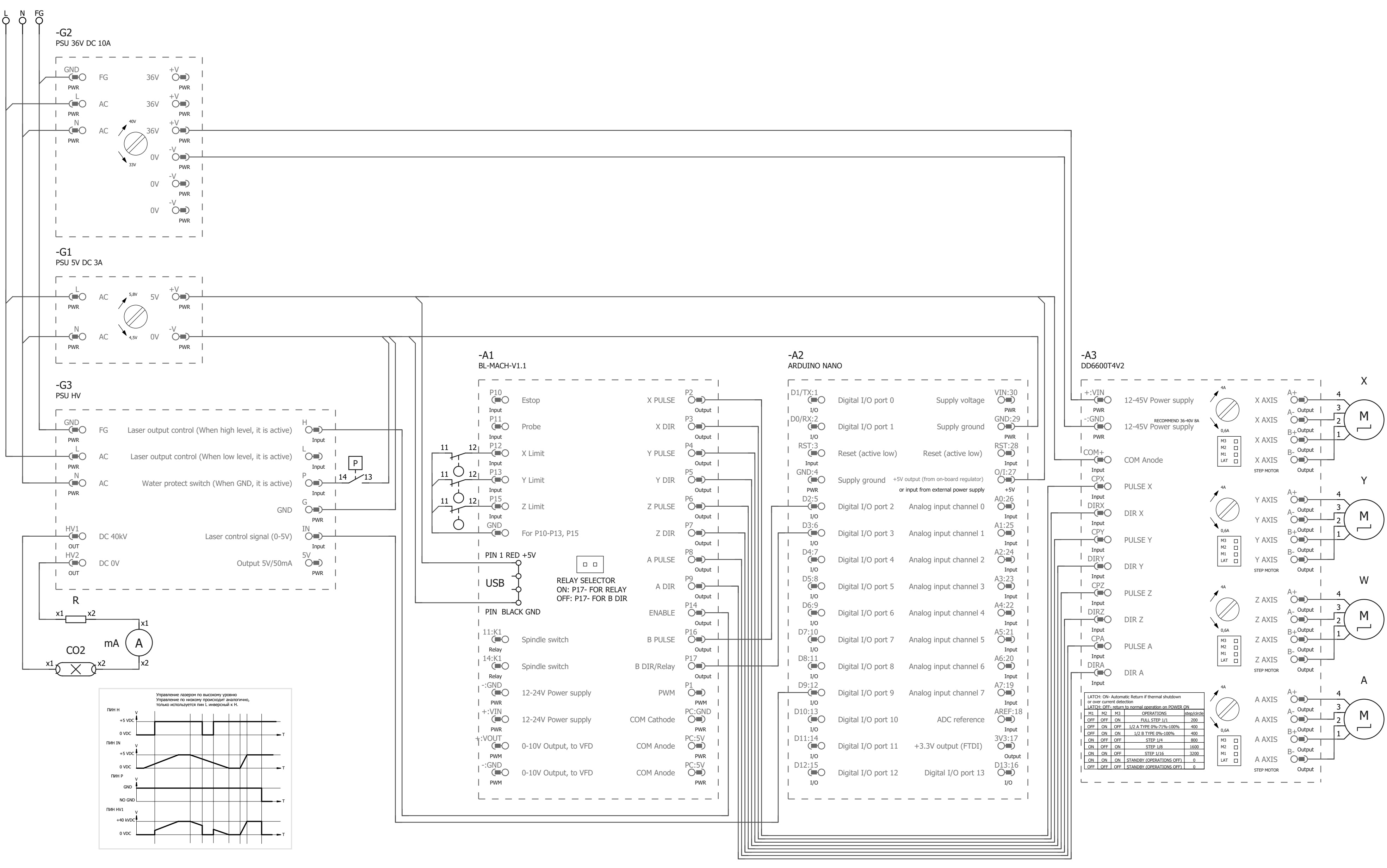

На картинки ниже алгоритм работы, как его вижу я.
Вопрос собственно в следующем: при попытке включить лазер по этому алгоритму, не зажигается трубка. При увеличении напряжения на входе до максимума 5В блок питания начинает ритмично изменять скорость вращения вентилятора. Блок подключен через лампочку на фазе, она начинает в такт зажигаться. Трубке хана? Блок питания не может ее раскачать? Или с блоком проблемы? Как бы проверить, подскажите.

Принципиалка ниже. В ней обозначен резистор R, он был установлен в разрыв между катодом лазерной трубки и высоковольтным БП. В процессе тестов исключал его из цепочки. Напряжение на вход IN регулируется ардуинкой. (viewtopic.php?f=41&t=14735&p=591652#p591652)

Сообщения: 21923
Re: Глючит контроллер CO2 лазера 6040
Я не про управляющее напряжение на входе, а про низковольный блок питания, который встроен в "PSU HV" и питает его электронику и затворы транзисторов высоковольтного преобразователя.
Если лампочка ритмично моргает, значит "PSU HV" периодически потребляет то большой, то маленький ток. Когда он начинает потреблять больше лампочка начинает ограничивать ему входной ток и соотв. напряжение. Если на входе в "PSU HV" питающее напряжение становится меньше, чем ему надо, то он отключается - ток уменьшается, напряжение повышается, "PSU HV" решает, что питание нормализовалось и снова пытается включится, а тут опять лампочка...
Поэтому первым делом:
Serg писал(а): Нужно пробовать исключать лампочку
предохранитель в в "PSU HV" должен стоять штатный.

Исключил из цепочки питания лампочку.
Трубка так и не зажглась. При увеличении напряжения на входе IN едва уловимо изменяется звук работы высоковольтного блока, и все. Напряжение 5В внутреннего блока питания остается неизменным.
Что то еще можно сделать для диагностики, или уже ждать новый высоковольтный блок?
Сообщения: 21923
FL@gMan писал(а): Что то еще можно сделать для диагностики, или уже ждать новый высоковольтный блок?
Если есть осциллограф и понимание как работают импульсные блоки питания, то можно попытаться починить... :)

Нет, ни осциллографа нет, ни понимания. Мне важно только понять было жив он, или нет.
Жужжит вроде, а не зажигает лампу. Толи я че не правильно делаю, толи мертвый он, толи в трубке дело.
Умер так умер, новый уже в пути, ехать только далеко ему. Спасибо.
