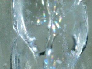

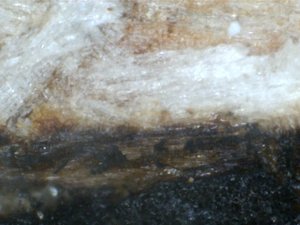

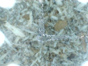

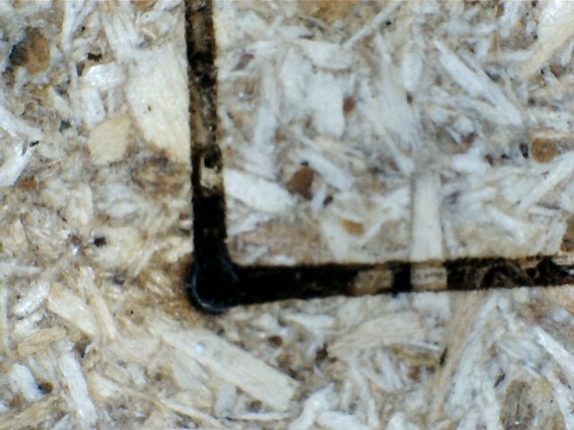

Обещанные фотки реза лазера под микроскопом
ДСП. Видно в углу происходит больше прожиг (10747 просмотров) <a class='original' href='./download/file.php?id=1695&mode=view' target=_blank>Загрузить оригинал (243.35 КБ)</a>
тот же участок при большем увеличении (10747 просмотров) <a class='original' href='./download/file.php?id=1696&mode=view' target=_blank>Загрузить оригинал (224.85 КБ)</a>
Стекло. от нагрева лазера стекло выкрашивается (10747 просмотров) <a class='original' href='./download/file.php?id=1697&mode=view' target=_blank>Загрузить оригинал (240.49 КБ)</a>
стекло при больем увеличении (10747 просмотров) <a class='original' href='./download/file.php?id=1698&mode=view' target=_blank>Загрузить оригинал (214.43 КБ)</a>

Я так понимаю ЕМС как и Мач не сможет включать/выключать лазер на ходу как это делают DSP контроллеры.
На фотках видно что в углах точка, это из-за того что лазер включается, потом начинается разгон оси происходит больше прожиг. Если лазером нарисовать линию, то получим на краях линии шарики. Это все из-за разгона/торможения. Мало того затрачивается много времени на выполнение этой программы.
МАЧ(возможно и ЕМС) работают так:
поехали к заданой точке -> включили лазер -> разгоняемся и едим по траектории -> замедляемся -> останавливаемся выключаем лазер
DSP так: Едит по траектории и где нужно включает лазер на ходу и на ходу может мощь менять
Вот как работает DSP контроллер https://www.youtube.com/watch?v=WoUYAV1BbNo
Вопрос: ЕМС может ехать например по прямой линии без остановки и где нужно включать выключать лазер на ходу?

aftaev писал(а):Не совсем конечно 25квт=25мм воздуха, но примерно так.
Воздух пробивают не кВт (кило Ватт) а кВ (кило Вольт).
В EMC2 есть подача на оборот шпинделя, наверняка можно настроить и наоборот.
Например заводим пин управления лазером, и мигаем им в зависимости от скорости. В motion есть пин скорости, дальше переводим его на pwm вывод которого выводим на лазер. А чтобы он не сильно моргал, все это можно пропустить через filter.

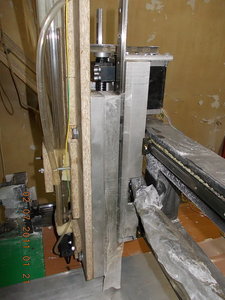

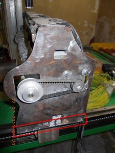

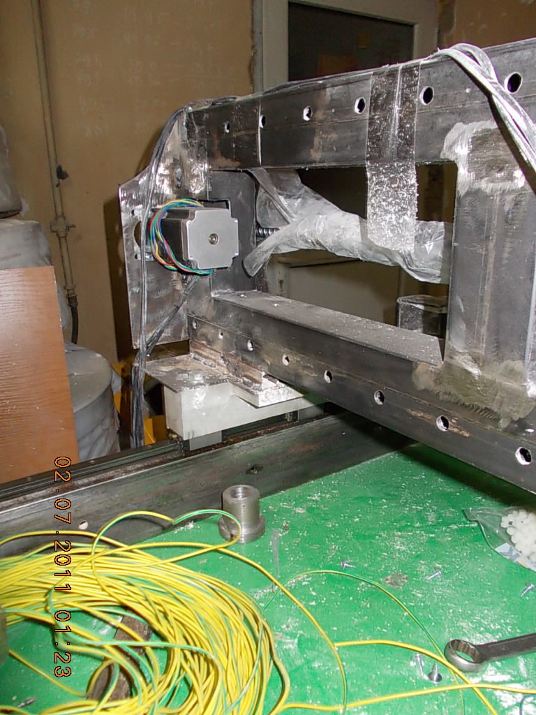

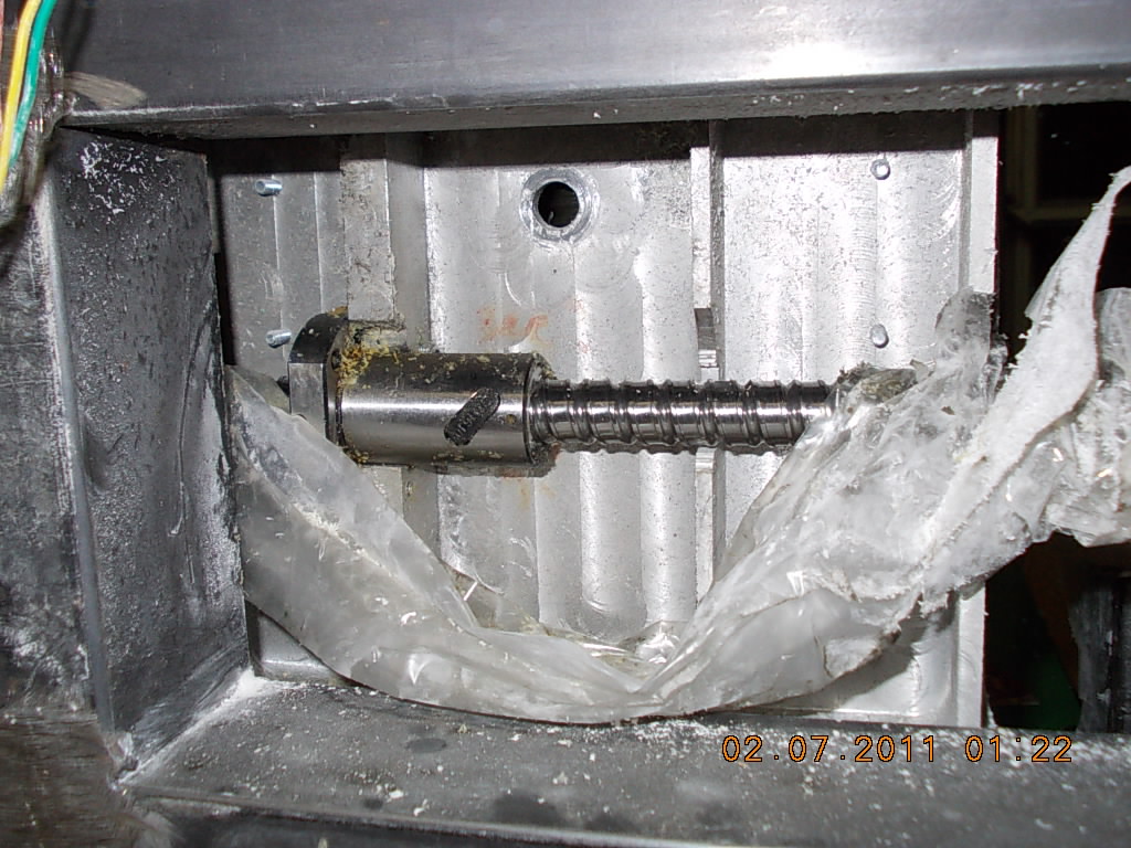

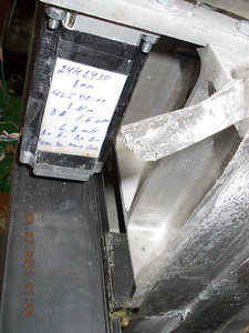

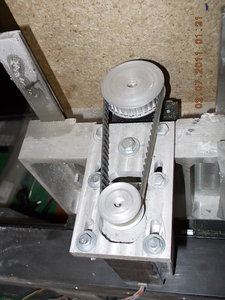

По просьбам телезрителей сделал еще фоток. Там где красный квадратик пришлось поднять малость портал.
Ось  Х.jpg (10738 просмотров) <a class='original' href='./download/file.php?id=1699&mode=view' target=_blank>Загрузить оригинал (109.21 КБ)</a>
Ось  Z.jpg (10738 просмотров) <a class='original' href='./download/file.php?id=1700&mode=view' target=_blank>Загрузить оригинал (191.27 КБ)</a>
Ось   Z.jpg (10738 просмотров) <a class='original' href='./download/file.php?id=1701&mode=view' target=_blank>Загрузить оригинал (192.24 КБ)</a>
Ось Z.jpg (10738 просмотров) <a class='original' href='./download/file.php?id=1702&mode=view' target=_blank>Загрузить оригинал (198.93 КБ)</a>
Ось Х.jpg (10738 просмотров) <a class='original' href='./download/file.php?id=1703&mode=view' target=_blank>Загрузить оригинал (211.04 КБ)</a>
ШВП Х.jpg (10738 просмотров) <a class='original' href='./download/file.php?id=1704&mode=view' target=_blank>Загрузить оригинал (259.91 КБ)</a>

Сообщения: 22776
Re: Мои станочки
А алюминиевую раму на 4-ом снимке (там где большие глубокие выемки) тоже фрезеровал, или нашел готовую?
И от чего брал ремни и шкивы, а то вопрос насущный?

Сообщения: 34042
Re: Мои станочки
Nick писал(а):А алюминиевую раму на 4-ом снимке (там где большие глубокие выемки) тоже фрезеровал, или нашел готовую?
Берется кусок пенопласта, рисуются маркером пазы. Ложим на стол 6Т80Ш и фрезеруем пенопласт :). Далее его обазываем мазюкой. Высыхает. Ложим в очень большую емкость и обсыпаем сухим песком. Вибрируем. Песок держит форму. Заливаем Ал, остывает фрезеруем. Все детали что из Ал (кроме шкивов) сам отливал фрезеровал.
Видео, литье по выжигаемым моделям пенопласт:
https://www.youtube.com/watch?v=jYjaN0-KxUQ
Nick писал(а):И от чего брал ремни и шкивы, а то вопрос насущный?
Ремень купил на рынке от какого то электрорубанка. ремень был широкий, я его пополам чирик.
Шкивы зубастые здесь брал: http://stores.ebay.com/HUBBARD-CNC-INC/ ... d=31697536

aftaev, ШВП на фото - шаг 20 чтоли?
