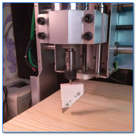

Почти доделал новое обновление, в котором заменил ядро для 3д визуализации, благодаря чему будет удобно данные вертеть и в 3д.
Добавил поддержу флюгерного ножа, для тестов сделал на 3д-принтере держатель, с очень большим офсетом.
s3.jpg (7592 просмотра) <a class='original' href='./download/file.php?id=196690&sid=d172b5eeeb94d931f4349d98814fdd19&mode=view' target=_blank>Загрузить оригинал (78.87 КБ)</a>
s4.jpg (7592 просмотра) <a class='original' href='./download/file.php?id=196691&sid=d172b5eeeb94d931f4349d98814fdd19&mode=view' target=_blank>Загрузить оригинал (55.68 КБ)</a>
Вот такая траектория:
s1.jpg (7592 просмотра) <a class='original' href='./download/file.php?id=196688&sid=d172b5eeeb94d931f4349d98814fdd19&mode=view' target=_blank>Загрузить оригинал (64.63 КБ)</a>
превращается вот в такую замысловатую траекторию:
s2.jpg (7592 просмотра) <a class='original' href='./download/file.php?id=196689&sid=d172b5eeeb94d931f4349d98814fdd19&mode=view' target=_blank>Загрузить оригинал (317.61 КБ)</a>
