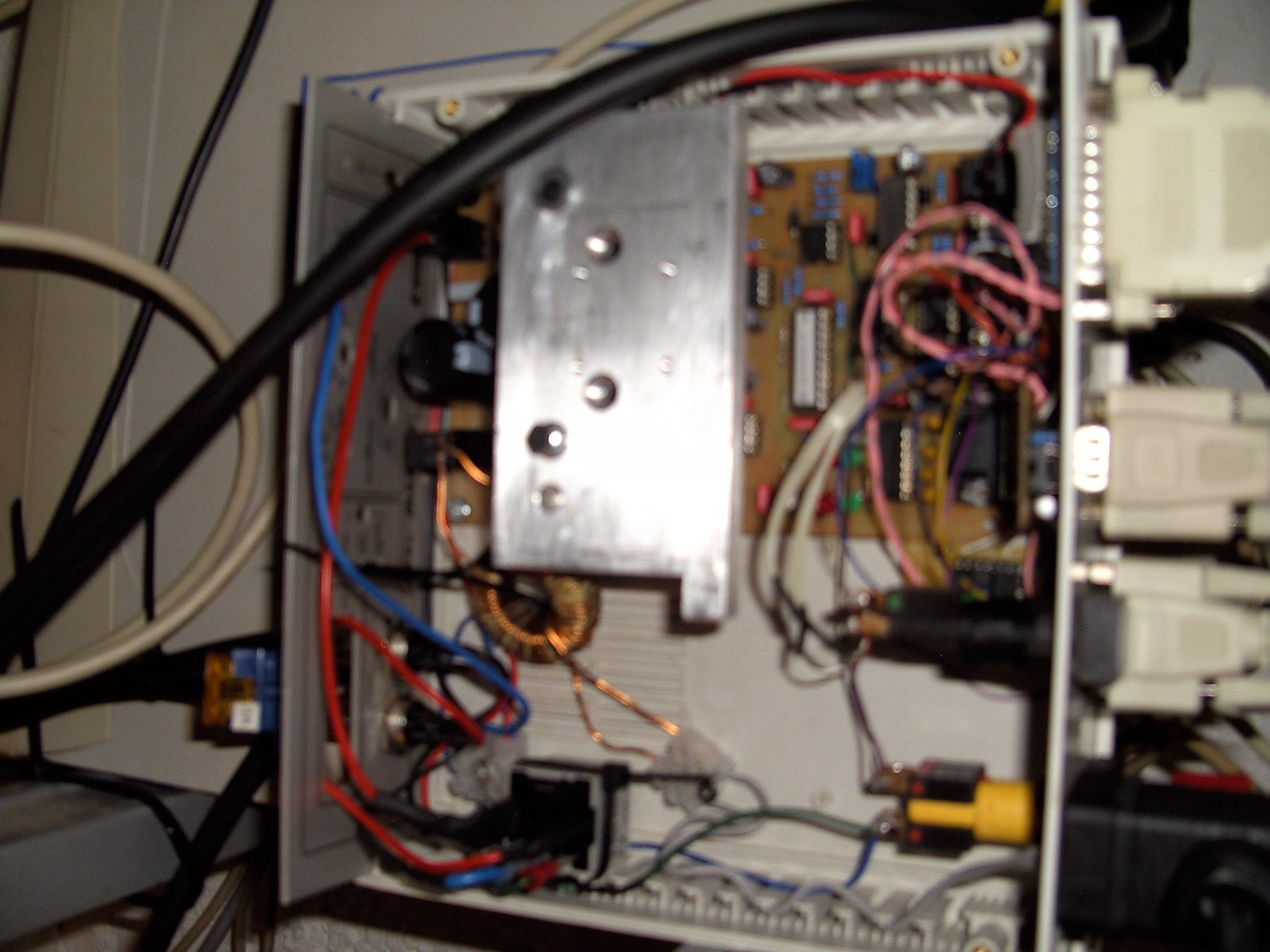

Добрый вечер,поставил серву на шпиндель,чуть в проводах не потерялся
IMG_20200819_165417.jpg (1536 просмотров) <a class='original' href='./download/file.php?id=185231&sid=a61988bf2aa0aac2bb599bc58341f595&mode=view' target=_blank>Загрузить оригинал (507.63 КБ)</a>
так выглядят внутренности
