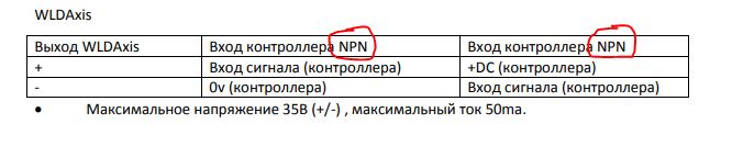

Сергей, вопрос по плате WLAxis.
У меня два NPN NC датчика.
Я их подключил к плате, но вот откуда снимать сигнал на народную плату, с OUT+ или OUT-?
Смотрю таблицу
WLAxis_1.JPG (5518 просмотров) <a class='original' href='./download/file.php?id=184634&mode=view' target=_blank>Загрузить оригинал (26.36 КБ)</a>
В столбцах указаны NPN.
Наверное в одном все же должно быть PNP, но в каком?
Вообщем рассказывай, откуда снимать сигнал на народную плату.
daemon78
Сообщения: 1693
Репутация: 103
Re: WLMill (Windows,Linux) - управление фрезерным ЧПУ
Сообщение daemon78 »
Полазил мультиметром по выходу OUT (+-) с которого надо снимать сигнал на народную плату.
Чего то я видимо не понимаю.
Измеряю OUT + и - относительно нуля поданного питания. Везде 0.
Теперь к обоим датчикам подношу металл, они срабатывают, загорается OUT (EO1 и EO2) гаснут, но на выходах OUT + и - все равно 0.
Инвертирую джампером RO, и замыкаю датчики, все равно на выходах OUT 0.
Подскажи, что я не так делаю
wldev
Сообщения: 1650
Репутация: 510
Настоящее имя: Сергей Бочаров
Откуда: Новосибирск
Сообщение wldev »
daemon78 писал(а):В столбцах указаны NPN.
Поправил, справа PNP.
OUT+ и OUT- работают в паре, как электронный выключатель. Т.е. если светодиод индикации OUT горит, то условно закорочен OUT+ на OUT- , и наоборот. Если не горит, то разрыв.
Проверить мультиметром можно измеряя сопротивление между OUT+ и OUT-.
Т.е. для народной, нужно соединить OUT- >> gnd датчиков , а OUT+ >> к входу народной.

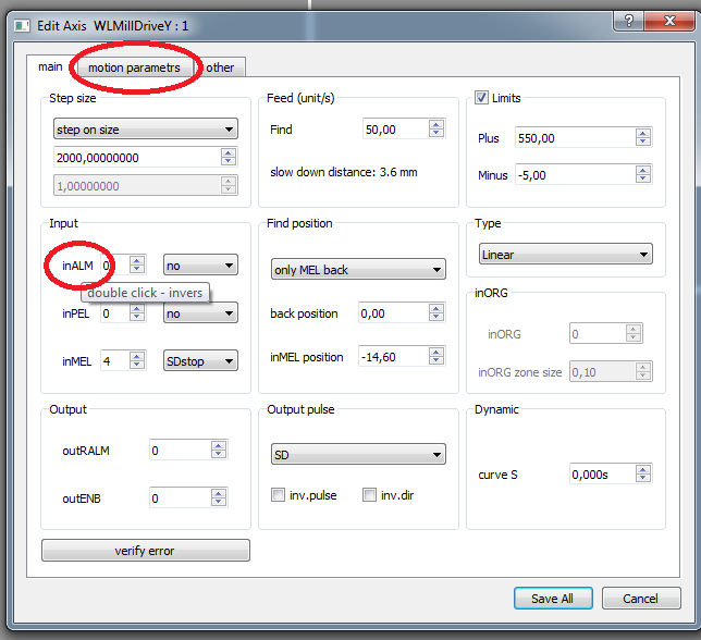

+ в beta перенесены параметры движения оси в окно правки оси
+ в beta добавлена возможность реверса входа/ выхода в меню его правки
edit drive.png (5256 просмотров) <a class='original' href='./download/file.php?id=184808&mode=view' target=_blank>Загрузить оригинал (38.7 КБ)</a>
обновлена WLMill-beta (win)
