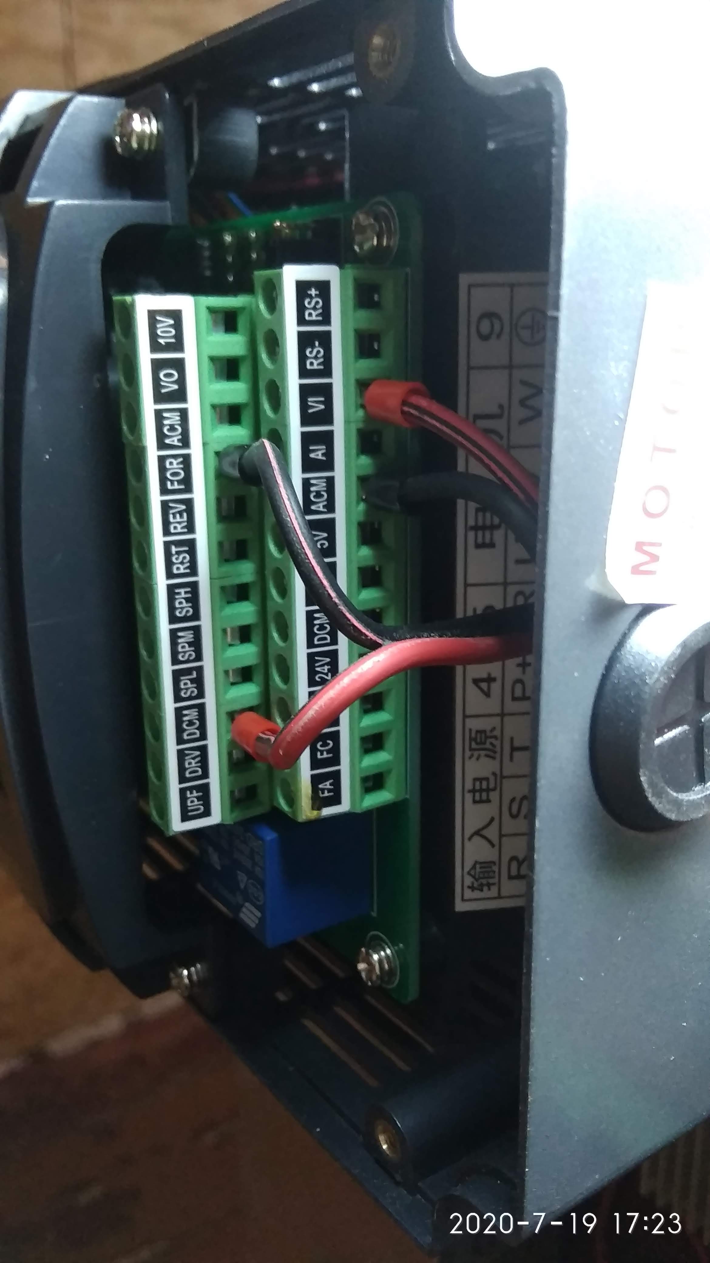

Сам шпиндель я подключил к инвертору
IMG_20200719_172315.jpg (3355 просмотров) <a class='original' href='./download/file.php?id=184023&mode=view' target=_blank>Загрузить оригинал (295.22 КБ)</a>

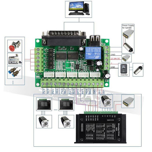

а инвертор к плате
unnamed.jpg (3355 просмотров) <a class='original' href='./download/file.php?id=184024&mode=view' target=_blank>Загрузить оригинал (77.22 КБ)</a>
Шпиндель запускается и останавливается с кнопки программы, на MDI m3 тоже реагирует. M3 s24000 - на инверторе около 18800, пишу M3 s 12000 - 19850, m3 s3000 - 21630 - как то все в обратную сторону. На ползунок также реагирует -уменьшаешь - обороты растут и наоборот, всё в районе 19-21000.
Регулировку оборотов никак пока победить не могу.
Подскажите, у кого какие записи относительно шпинделя в hal и ini.

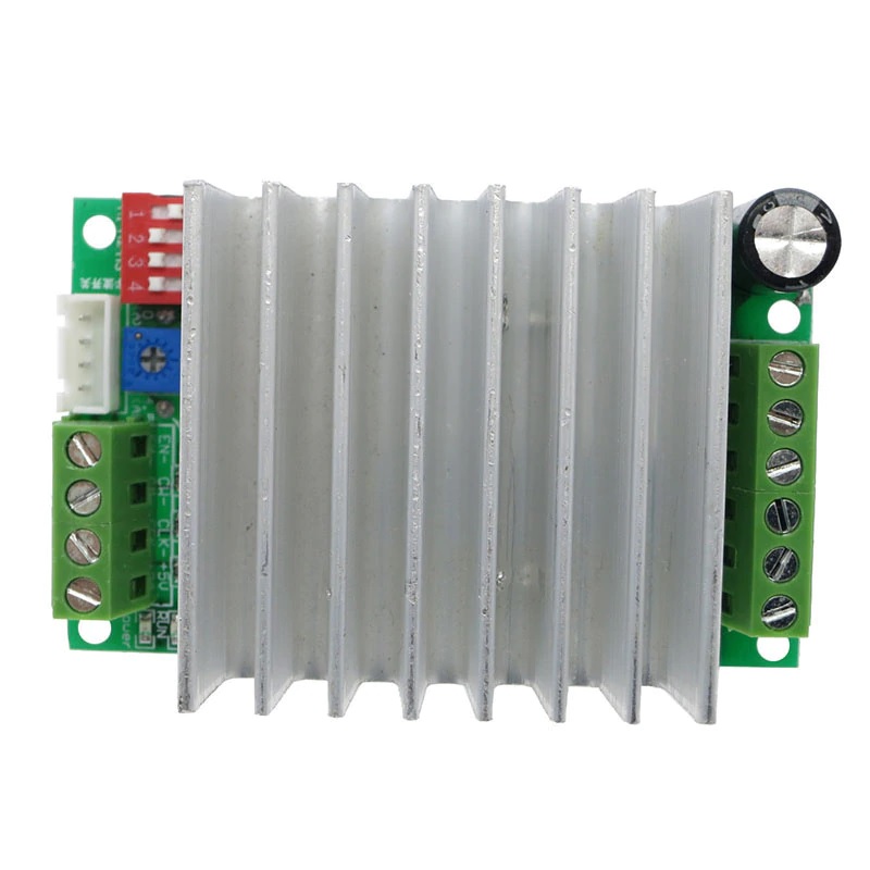

Получается, не хватает напряжения? У меня стоит БП 360W 24V 15A, от него питаются 4 драйвера tb6600
868768.jpg (3326 просмотров) <a class='original' href='./download/file.php?id=184037&mode=view' target=_blank>Загрузить оригинал (88.75 КБ)</a>
везде стоит шаг 1/8, движки крутятся нормально, но ускорение стоит небольшое, т.к. срываться начинают.
Стоит ли для DM856 и двигателя 57HS112 прикупить отдельный БП? Если да, то с какими характеристиками, какой вольтаж.
В планах заменить все китайские TB6600 на что то посерьезнее.

По частотнику...
Надо смотреть документацию, но, скорее всего в него, ЧП, идут 3 провода: 1 gnd(com), 2 power(опорное напряжение), 3 выход с шим...
Выходной сигнал шим с пк плата согласования преобразует в % от опорного напряжения. Берите в руки мультиметр меряйте то, что выходит с пк, платы согласования.
