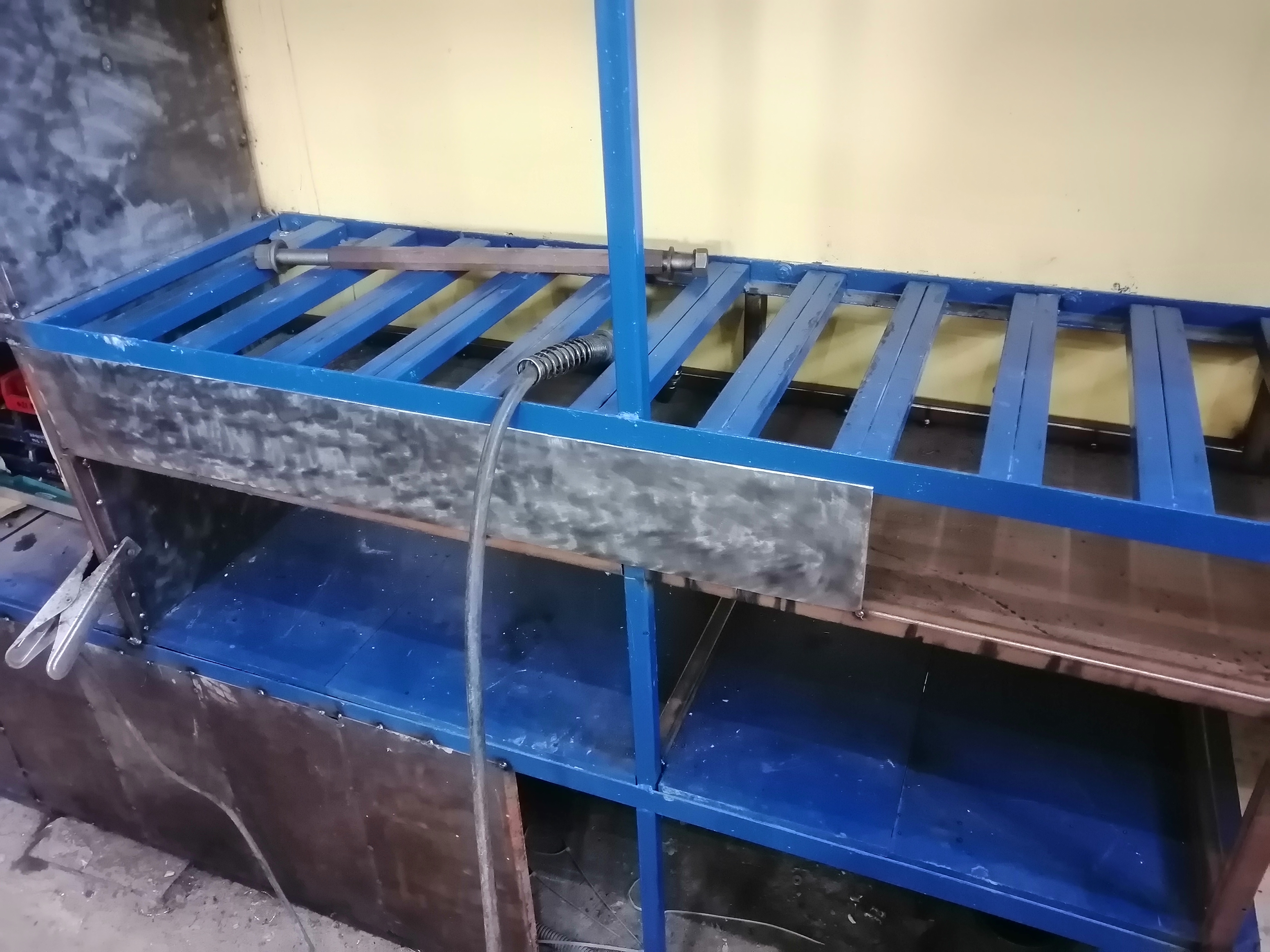

Пришел вчера в мастерскую, посмотрел на бардак в инструменте и решил устроить субботник - доделать стеллаж. Дело затянулось, пришлось и сегодня весь день стеллажом заниматься.
IMG_20200809_171847.jpg (2595 просмотров) <a class='original' href='./download/file.php?id=184773&mode=view' target=_blank>Загрузить оригинал (2.3 МБ)</a>
IMG_20200809_171853.jpg (2595 просмотров) <a class='original' href='./download/file.php?id=184774&mode=view' target=_blank>Загрузить оригинал (2.31 МБ)</a>
IMG_20200809_171859.jpg (2595 просмотров) <a class='original' href='./download/file.php?id=184775&mode=view' target=_blank>Загрузить оригинал (2.66 МБ)</a>
Зато теперь пыль и мусор через щели между оправками не будут сыпаться в ящики на нижней полке. Завтра доделаю вечерком.
В нижних секциях под полкой запланированы выдвижные ящики под цанги, резьбонарезные головки, фрезы и пр. мелочуху и оснастку к оправкам.

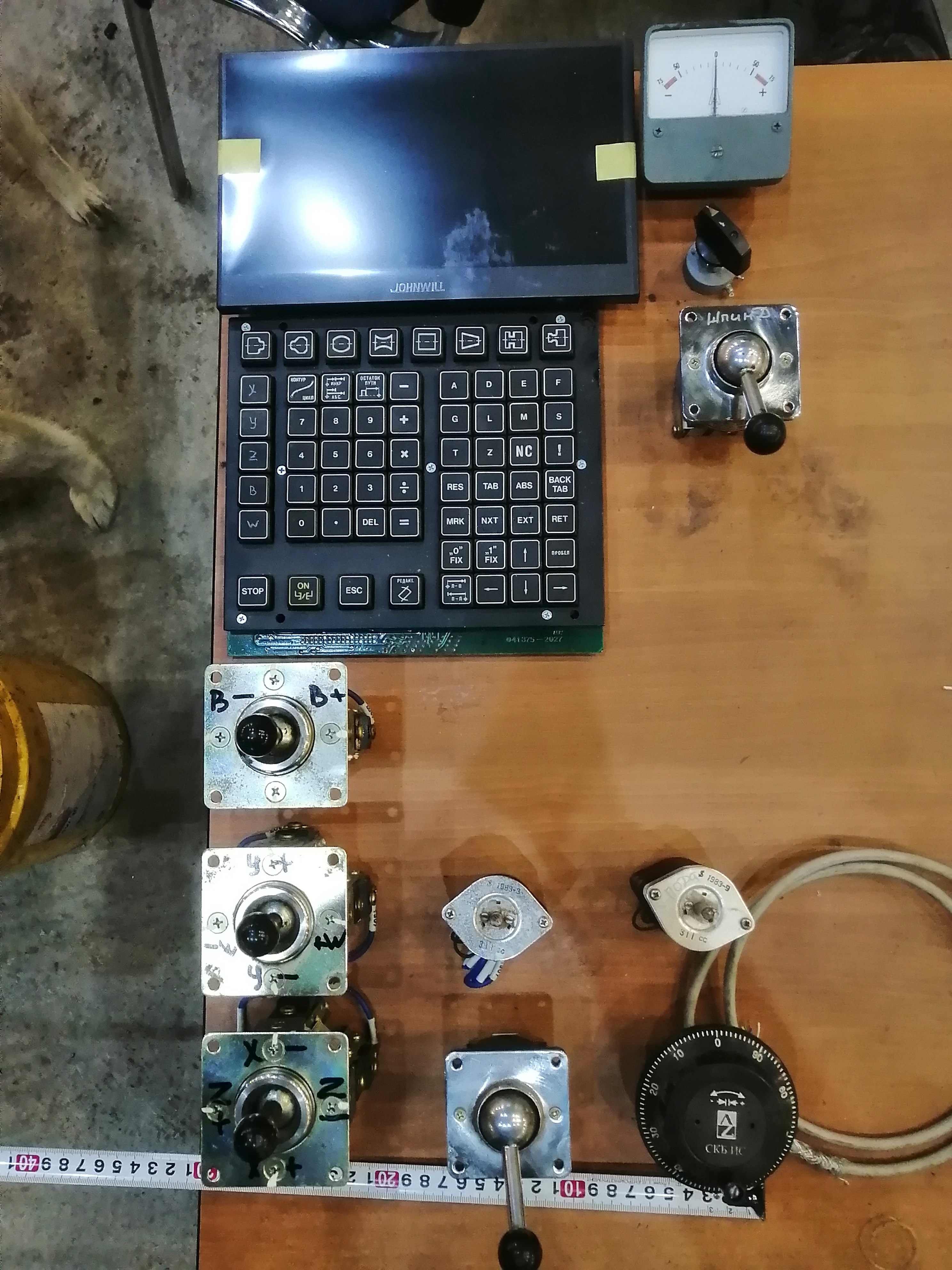

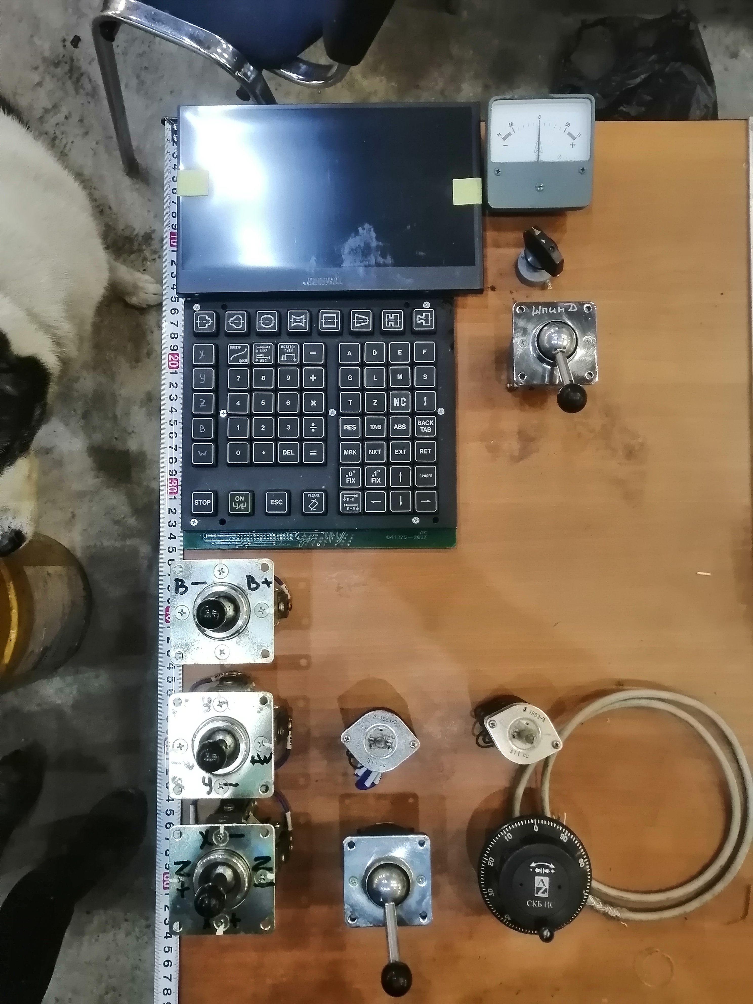

Пришел моник и термоусадка.
Моник думал будет чуть больше.
Сижу ломаю голову как всё расположить и компактно и удобно чтоб было.
Тужусь тужусь, но каменный цветок помоему застрял... :hehehe: :hehehe:

Что забыл из кнопок?
00-keyb.jpg (2376 просмотров) <a class='original' href='./download/file.php?id=184836&mode=view' target=_blank>Загрузить оригинал (390.86 КБ)</a>
Сообщения: 34042
Re: Фрезерный по стали 2200*1800мм (стол 1600*1800мм) Toshib
Sakhalin_Cat писал(а):Что забыл из кнопок?
М1
закрыть окно ошибок.
Авто/ MDI
Нужно зайти в помощь в Lcnc и посмотреть сочетание клавиш.
Sakhalin_Cat
Сообщения: 631
Репутация: 340
Откуда: Южно-Сахалинск
Сообщение Sakhalin_Cat »
aftaev писал(а):Авто/ MDI
Точно. Спасибо.
Сэкономил одну кнопку.
