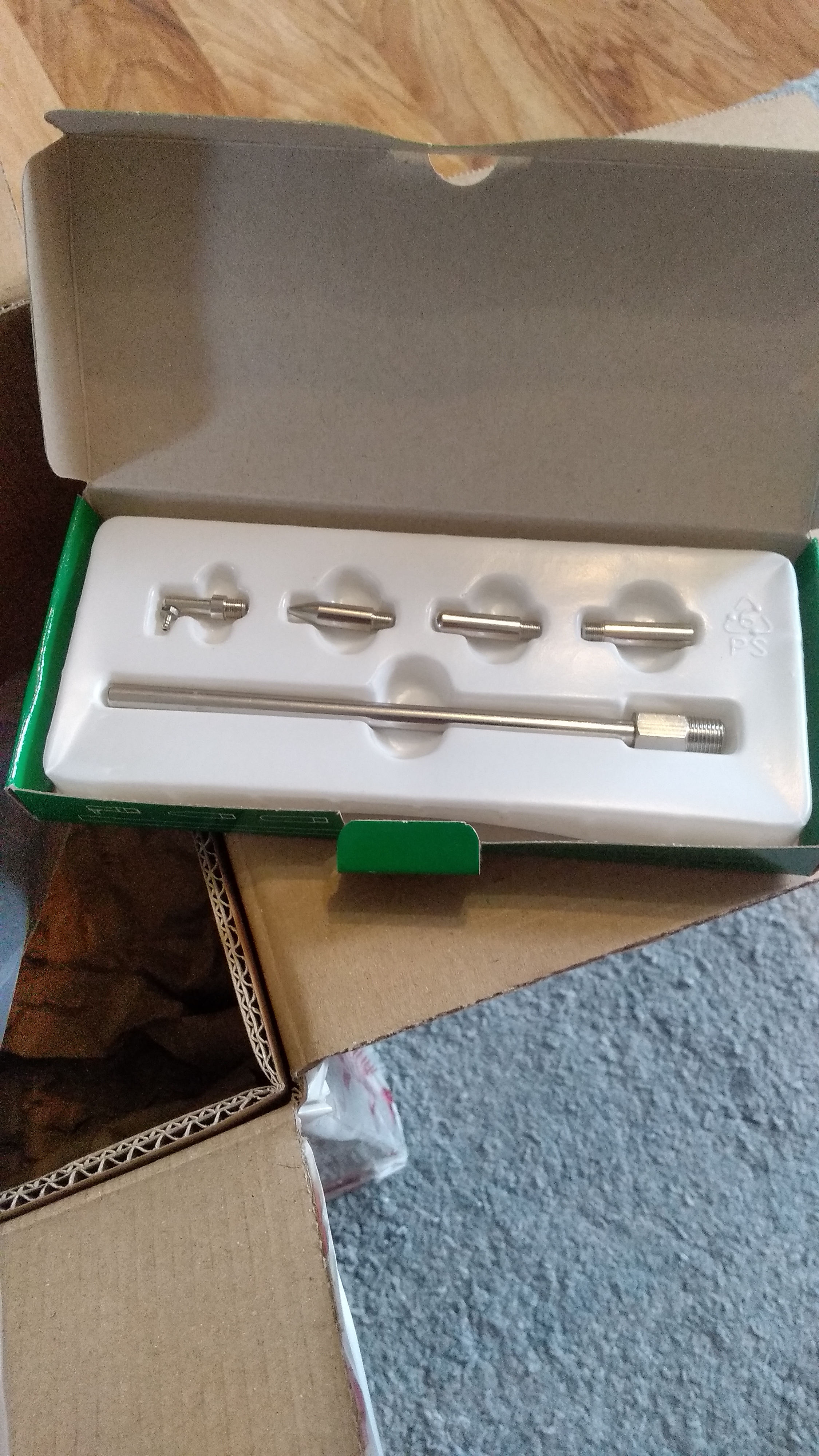

Прикупил себе шприц, смазку и набор фитингов для смазки кареток. Данный набор больше для нового станка чем для этого. Но на этом буду тренироваться
