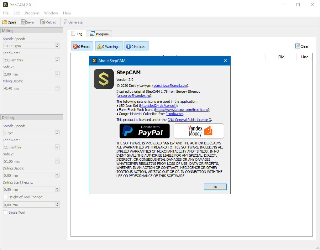

Здравствуйте.
Я разработал новую версию программы StepCAM.
StepCAM 2 — это простой конвертер форматов печатных плат, генерируемых в Sprint-Layout. Программа преобразует форматы Excellon и HP-GL в G-код.
Программа написана под влиянием StepCAM 1.79 за авторством Сергея Ефремова (cncservo@yandex.ru). Название программы сохранено с его разрешения.
Отличительные черты новой версии
  • Современный интерфейс с разделением параметров фрезерования и сверления.
  • Автоматическое определение формата чисел в файлах Excellon вне зависимости от настроек экспорта в Sprint-Layout.
  • Преобразование чисел с использованием только целочисленной арифметики (нет потерь точности).
  • Возможность автоматического добавления произвольных пролога и эпилога в код программы.
  • Высокая скорость преобразования.
  • Журнал ошибок и предупреждений, связанных с анализом входных данных.
  • Программа написана на языке C++ с использованием фреймворка Qt и может быть собрана для платформ Windows, Linux и Mac OS X.
  • Исходный код программы распространяется на условиях лицензии GNU General Public License 3.
Недостатки новой версии относительно предыдущей
  • Конвертирование только файлов экспорта Sprint-Layout.
  • Отсутствие встроенного визуализатора.
  • (Временное) Отсутствие индикатора процесса преобразования.
  • (Временное) Отсутствие русской локализации.
Внешний вид главного окна программы
screenshot.png (36358 просмотров) <a class='original' href='./download/file.php?id=180212&mode=view' target=_blank>Загрузить оригинал (54.51 КБ)</a>
Загрузка Буду рад получить здесь обратную связь, прочитать отзывы и предложения.

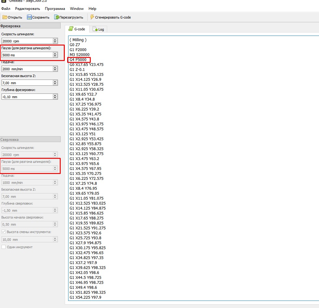

Давно пользуюсь именно этим приложением для генерации g-code. Недавно приобрёл еще один станок. Установлен на нём шпиндель на 1,5кВт, которому перед началом требуется разгон в течении секунд 5. Добавлять каждый раз вручную команду G4 P5000 не удобно, да и забываю иногда. Поэтому решил добавить в данную программу возможность ввода паузы для разгона шпинделя. Может кому пригодится.
Для тех кто сам будет пытаться что-то добавить в программу StepCAM. Версия программы Qt для открытия исходников нужна 5-ая.

K_Z писал(а): ↑ которому перед началом требуется разгон в течении секунд 5
У вас очень кривая система чпу, нормальная система либо имеет эту задержку внутри и не надо ничего добавлять в программу, либо вообще отслеживает обороты и запускает программу только после разгона до нужных.

Не знаком с такими "нормальными системами". Имеем stepmaster на котором по команде замыкается реле на включение шпинделя. В свою очередь замкнутое реле запускает шпиндель за счет инвертора и разгоняет до заданных оборотов за счет шим сигнала поступающего с платы stepmaster на инвертор. При таком подключении отслеживать обороты как вы понимаете нельзя. А подключение при котором это возможно было бы мне не известно. Поэтому в условиях незнания о подобном и иного подключения, работаю с тем что есть.

Два варианта в вашем случае. В инверторе есть сигнал, который может включаться при достижении заданных оборотов, можно завести в компютер если есть вход свободный. Или подключить частотник через модбас.
Ну и вариант настроить тупую задержку в чпу никто не отменял.

в маче есть параметр отвечающий за разгон шпинделя. Но как то не зависимо от того что там указываю. Программа на это не реагирует.
А станок нужен уже в работе, так что проще паузу дописать было, чем искать в документации и в интернете как реализовать разгон)

K_Z писал(а): ↑ в маче есть параметр отвечающий за разгон шпинделя. Но как то не зависимо от того что там указываю. Программа на это не реагирует.
мач гавно. Есть вариант в файлике m3.m1s написать что-то типа
DoSpinCW()
code "g4 P5000"
Это скрипт, отвечающий за работу команды M3. Просто ваш вариант с задержкой в коде чреват тем, что когда-нибудь вы ее забудете вставить при использовании какого-нибудь софта.

Возможно, но с поставленными задачи он справляется более чем хорошо.
Вариант с задержкой кода также устраивает просто в связи с тем что на станке выполняются одни и теже задачи. За редким исключением задача отличается и в таком случаи индивидуальный подход к коду идёт уже. Временная задержка вот уже более месяца используется без всяких проблем. Для иного метода контроля вращения оборотов нужно подключать модбас о котором писали вы выше. Но пока с ним неохота разбираться
