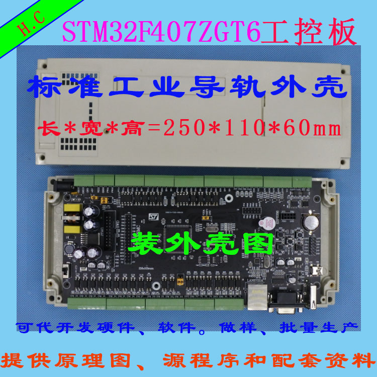

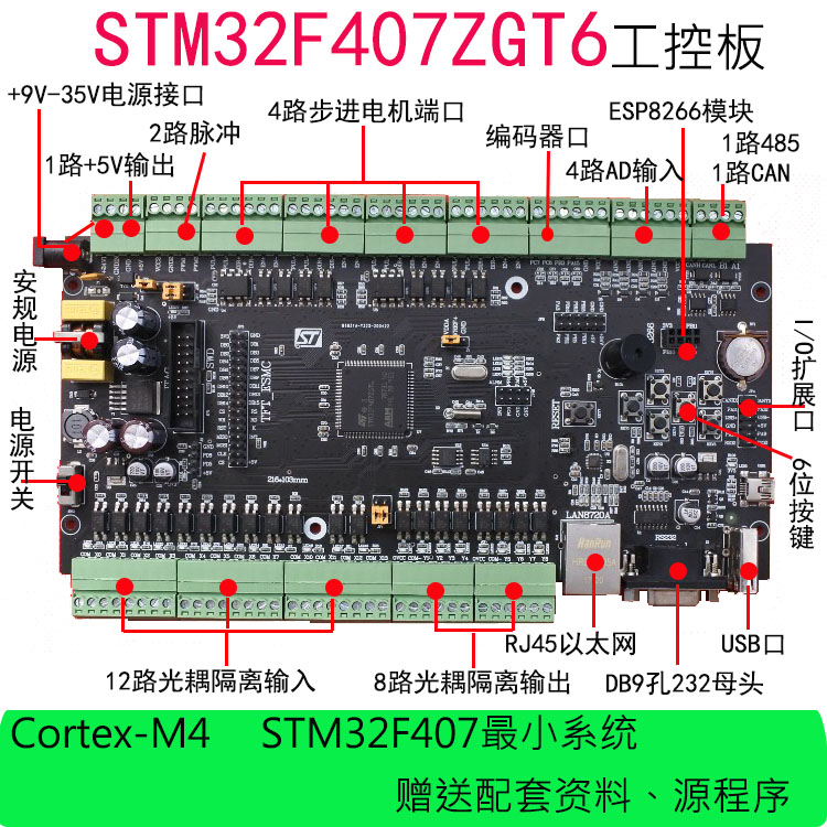

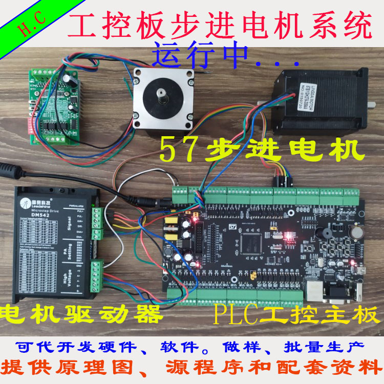

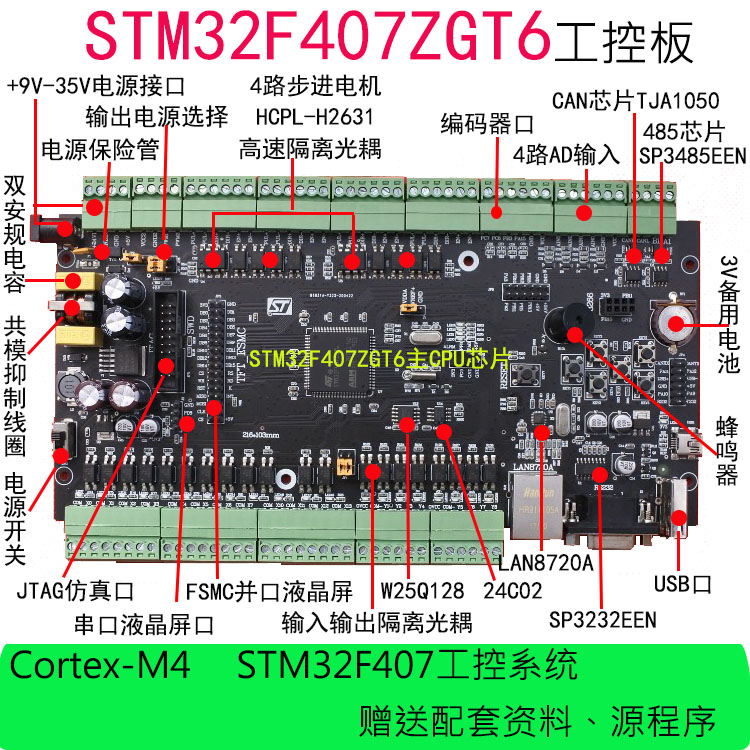

Третьего дня попалась на глаза интересная плата по хорошей цене (40$) - https://item.taobao.com/item.htm?id=580382342678. Даже корпус под DIN рейку есть. Для частотника на борту есть RS485. Правда, не могу понять, есть ли на ней какой-нибудь аналоговый выход, типа 0-10V? В описании говорится про какие-то аналоговые входы и что-то там про энкодеры. Продавец на вопросы пока не отвечает, а жаль :cry:
Есть, кстати, варианты с другими МК - F429, F767, H743
https://item.taobao.com/item.htm?id=598373440505 (54$)
https://item.taobao.com/item.htm?id=598376908125 (61$)
Кто-ньть видит на фотке платы чё-ньть аналоговое?

Re: Находки c taobao.com
Продавец ответил "没有"

0-10В можно и RC цепочкой делать, такое по фоткам не разглядишь..
alex_sar писал(а): ↑28 авг 2020, 13:21 0-10В можно и RC цепочкой делать, такое по фоткам не разглядишь..
при таком способе кондёрчик должен быть офигенно заметным :freak: но его чёта не видно
Сообщения: 3310
MX_Master писал(а): ↑28 авг 2020, 11:19 Продавец ответил "没有"
0-10В там "Нетути" -это с китайского ;)

MX_Master писал(а): ↑ Кто-ньть видит на фотке платы чё-ньть аналоговое?
Картинки не смотрел, но осуждаю - продавец приукрасил свой проц - на рисунке у него явно 64 лапы, а в Cube с таким наименованием существует только в 144-выводном
в F407 есть 2 DAC по 12 бита на борту. Куда-нить да вывели :))
Отдельные платки PWM->analog стоят копейки, но гадать, что куда на плате китайцы понавтыкали - не...
uralpt писал(а): ↑ в F407 есть 2 DAC по 12 бита на борту. Куда-нить да вывели :))
0-3.3V? А нафиг они нужны, чтоб паять отдельную платку и цеплять её "сбоку"?
uralpt
Сообщения: 558
Репутация: 104
Настоящее имя: евгений
Откуда: Миасс
Сообщение uralpt »
UAVpilot писал(а): ↑ А нафиг они нужны,
а вот не знаю, тоже не пользовал. Но вдруг музычку захочется, 12 бит на фоне жужжащего станка - самое то :))
