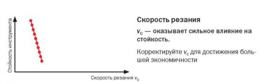

Сообщения: 5886
Re: Подскажите по фрезам и режимам
Т.е. советы от производителей инструмента типа "снизьте скорость резания - получите больший ресурс" - это враки всё, ты лучше знаешь как надо ?

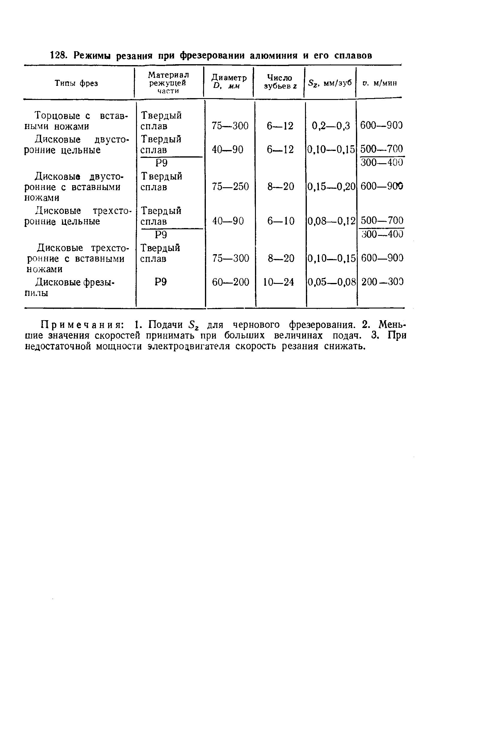

Сообщение kochevnik »
На сколько я понял - скорость резания материала конкретного - это некая табличная величина, и повышать- понижать её желательно именно в пределах макс-мин.
Правда данные везде несколько разные почему то... К сожалению я не работал с обработкой металлов и пока плохо понимаю где брать нормальные данные итд, но, например, вот такая таблица мне попалась

Сообщения: 5886
kochevnik писал(а):Правда данные везде несколько разные почему то... К сожалению я не работал с обработкой металлов и пока плохо понимаю где брать нормальные данные итд, но, например, вот такая таблица мне попалась
Лучше всего у производителя инструмента. Если он не дает, то это "нонейм китай", тогда брать у какого-нибудь нормального производителя и несколько занижать.
С советских времен всё изменилось. Да и драть вы вряд-ли будете. То, что неплохо для фрез 100мм, не будет хорошо для фрез 3мм.
По факту, с нормальным нонейм инструментом по алюминию на нормальном станке особо проблем нету, хотя на мелких размерах скорость резания получается довольно маленькая.
