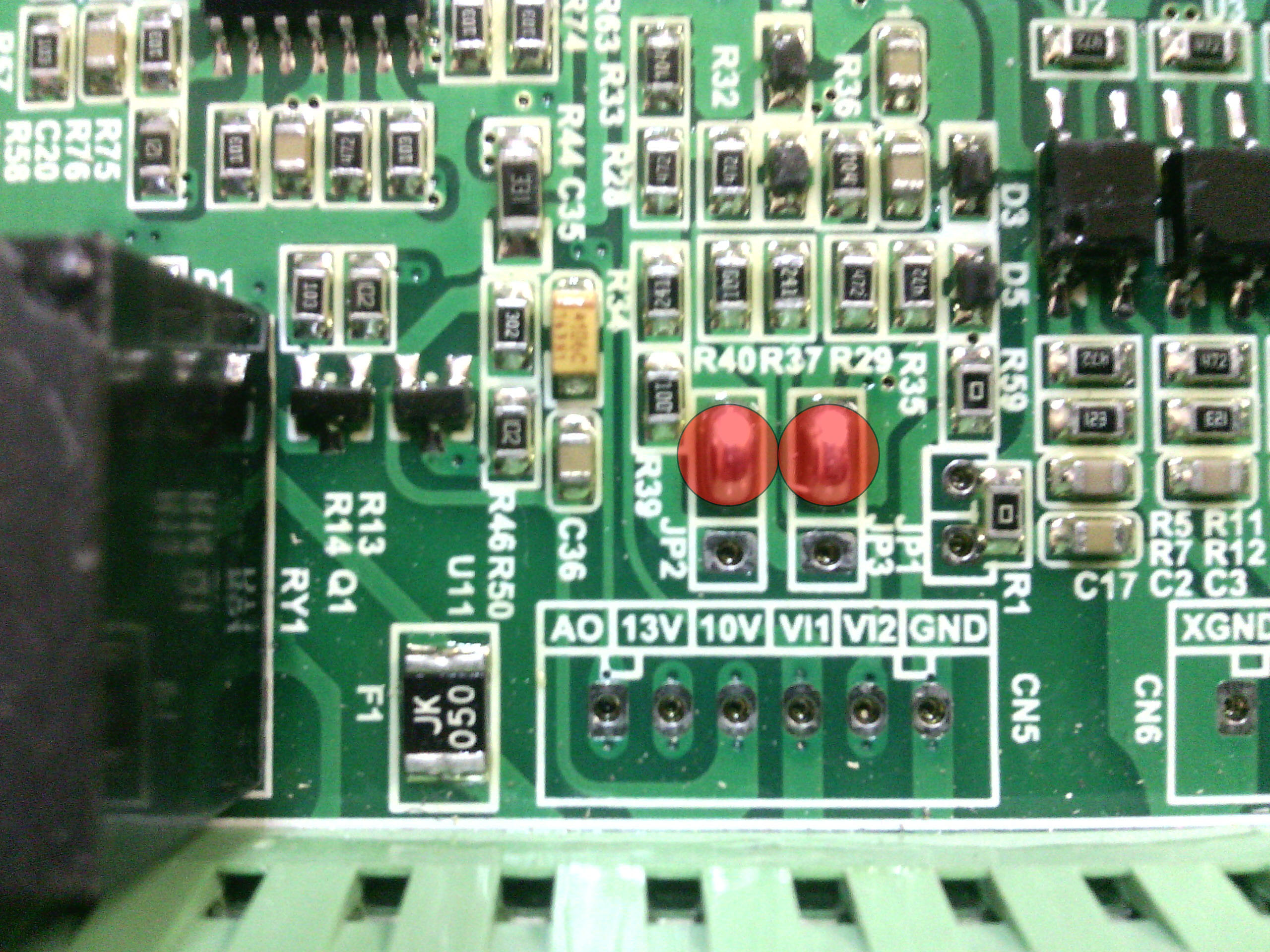

nevkon писал(а):Сделать паяльником - надо снять капельки на 2-3 контактах. Можно запаять штырьки чтобы в дальнейшем было легче перенастраивать.
Но думаю проблема в управлении может быть не из-за этого.
Спасибо большое! Вроде бы понял, но хотелось бы уточнить: эти места?

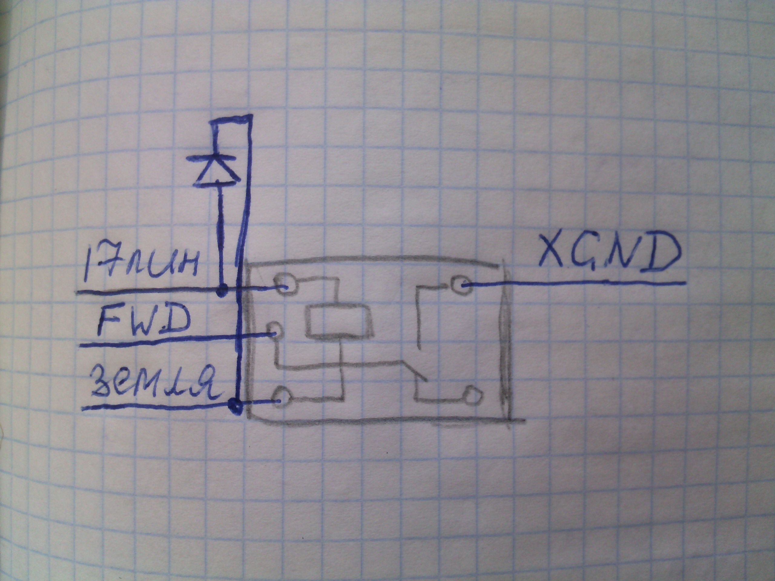

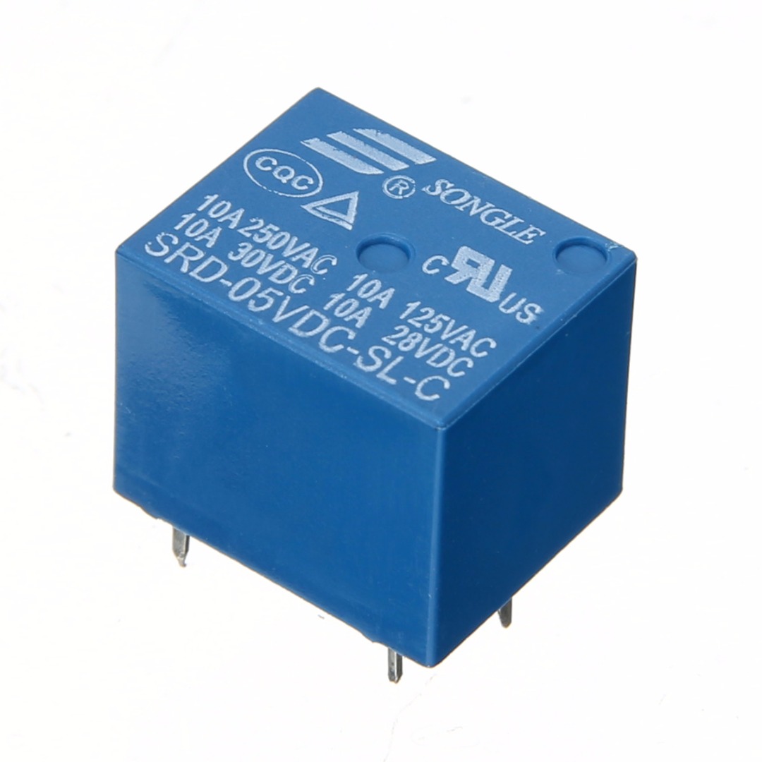

Еще есть вопрос по поводу включения шпинделя. Хочу поставить реле, правильно ли я нарисовал схему, будет ли это работать?
Цитата по реле "Как видим, распиновка реле SRD-05VDC-SL-C проста: с той стороны, где три вывода, крайние два - это катушка, на них надо подавать управляющие 5 вольт. Средний - это тот, к которому мы подводим коммутируемое напряжение, 220 вольт, например. И с противоположной стороны мы можем снимать напряжение, с одного вывода при отсутствии управляющего напряжения, или со второго при срабатывании реле (при подаче напряжения на обмотку)."

так нельзя, нужно через транзисторный ключ. параллельно обмотке реле поставить еще диод

sima8520 писал(а):так нельзя, нужно через транзисторный ключ. параллельно обмотке реле поставить еще диод
О, эта магия слов! Вот так? Какой диод?
IMG_20200429_141520.jpg (8846 просмотров) <a class='original' href='./download/file.php?id=180666&mode=view' target=_blank>Загрузить оригинал (685.42 КБ)</a>
Re: Китайский частотник YL620
диод любой, 1n4001-4007 или 1n4148 это из распостраненного

Большое спасибо! Нарисовал схему, посмотрите, пожалуйста! На форуме по ссылке ОлегШ пишет : "Или без транзистора - питание тюнера к обмотке реле, а контакты к цепи включения." Значит всё же возможно подключить по моему первому рисунку или чревато? Наверное я из большинства: хочется попроще, да и с радиодеталями мало опыта.

думаю что надо будет базу транзистора к земле подтянуть. глянь в интернете схемы по запросу транзисторный ключ для реле. я прикрепил первую попавшуюся по фотке

Вот так?

лучше 1К резистор перенесите на другую сторону резистора 4.7к, иначе получается делитель напряжения в 5раз. Или увеличьте номинал раз в 10.
