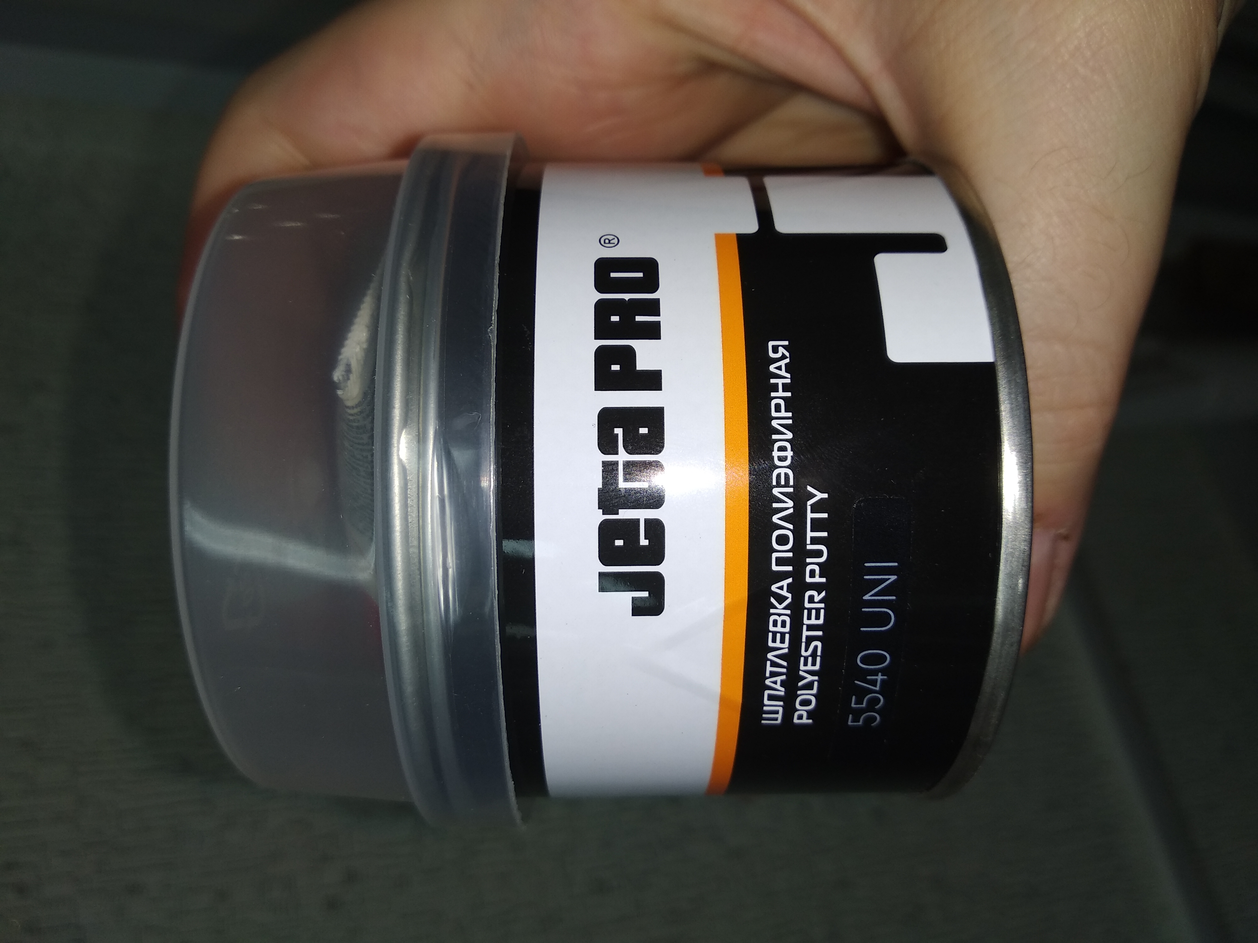

Сообщения: 6140
Re: Шпакля.
Банка такая
2020-08-02 23.08.37.jpg (4570 просмотров) <a class='original' href='./download/file.php?id=184588&sid=6e26d29eb490cd1500d240706956e470&mode=view' target=_blank>Загрузить оригинал (2.99 МБ)</a>
