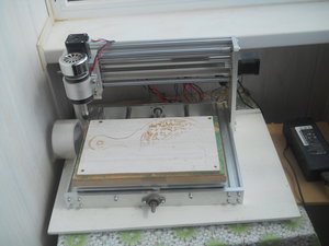

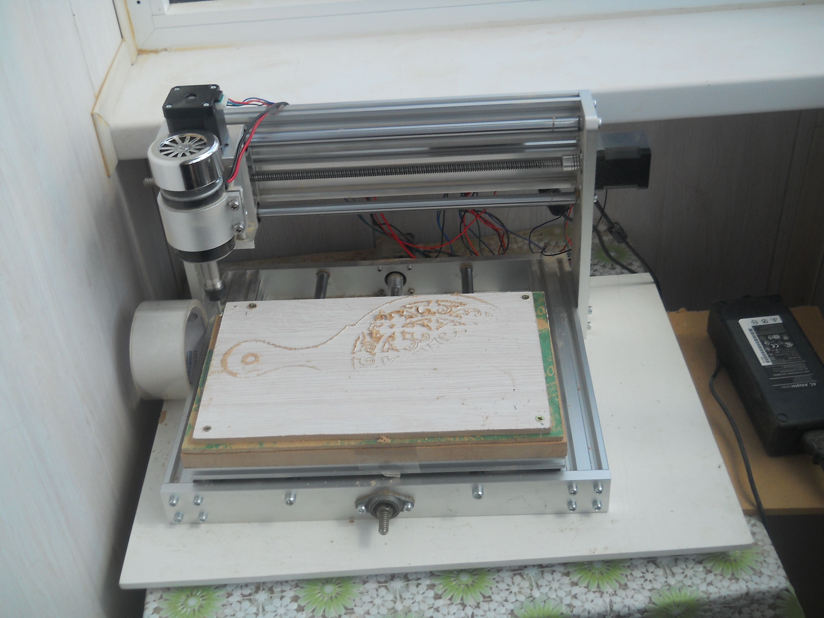

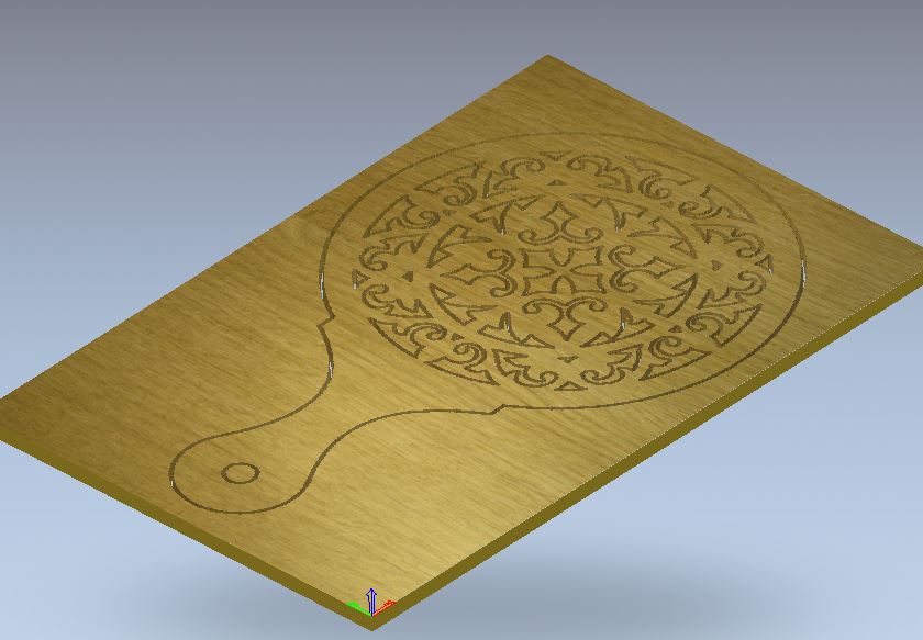

Приобрел в Китае станок cnc3018 . Сделал несколько пробных фрезеровок по готовым УП. Программы Арткам и Candle. Хотел бы с помощью станка изготавливать прорезные шкатулки,вазы,ключницы и прочее....Для начала решил сделать обычную подставку для горячего. УП любезно согласился помочь один товарищ в ютубе. УП для Сandle 1.1.8. Вроде бы все просто...Открыл файл в Candle, подготовил станок,заготовку....фреза 1мм кукуруза...выставил 0 по оси хи у, затем по z...нажимаю отправить....Первую фреза сломалась сразу при заглублении в заготовку,переставил другую....она поработала чуть больше(((....С товарищем,который помог создать УП,связаться не могу....Может мне тут кто-нибудь помочь в чем моя ошибка? Файлы выложу,какие есть...

cnc3018 писал(а): Файлы выложу,какие есть...
уп выкладывай, какое заглубение, какая подача
1мм для подобного станка с кривым шпинделем - баловство, используй 3мм и УП готовь соответствено под нее
и еще одна очевидная вещь, неочевидная для новичков: вырезаемые кусочки могут уклинить и поломать тонкую фрезу. при возможности их целиком превращать в опилки и оставлять фиксирующие мостики

Бред какой то, одна окружность разбивается на 15 дуг.
Подача 500-мм/мин с заглублением 1мм для 1мм фрезы задофига даже на нормальных станках
По УП резка идет последовательная вырезка дырочек на всю глубину. Потом уже вырезка контура, тоже на всю глубину. На фото видно что начало резать и дырочки и контур. Не на всю глубину. Кстати заготовка/стол кривой. Где то не берет, где то врезается еще больше 1мм.
техническая честь: ухода координаты по Z нет?

Mamont писал(а):Бред какой то, одна окружность разбивается на 15 дуг.
Нет,стол не кривой, на столе жертвенный стол,он выровнен,а вот на жертвенник положил еще 6миллиметровую мдф и только сверху заготовку....сейчас снял обе заготовки,попробовал углубить немного в жертвенник и прошел по кругу...все нормально....видимо кривая заготовка была....А по поводу подачи...что я могу сказать,вроде спец делал УП.....Вот и не знаю,что сейчас делать...он мне сбросил только УП
Сообщения: 2097
Re: Помогите с реализацией УП
cnc3018 писал(а):Вот и не знаю,что сейчас делать...он мне сбросил только УП
Изучать g-code и править ручками. Там ничего сложного нету. Для начала попробуйте снизить подачу - та что обозначается буквой F. Следом идет цифра, ее стоит уменьшить.
Вообще я на своем хлипком станочке 1мм фрезой режу с подачей 400 мм/мин и съемом по Z в 0.5мм за проход. Для съема 1мм думаю стоит выставить 250-300 мм/мин. Это если не править капитально программу.
А так находите участок где идет смена высоты (G1 Z... или G0 Z...) и повторяете его с изменением высоты.
Перед тем как отправлять исправленную программу на станок советую проверять в визуализаторе. Например этом: http://nraynaud.github.io/webgcode/

Спасибо за ответ, только вот остается выяснить вот где снижать подачу: в Арткаме,при выборе инструмента или непосредственно в CANDLE(

В арткаме создай (добавь) свою фрезу и редактируй пока не получится .Сначала квадратики и кружочки ,наружные ,внутренние, из чего помягше ,ключницы из дуба потом.

cnc3018 писал(а):только вот остается выяснить вот где снижать подачу:
снижена по рекомендации комрада nevkon в два раза
