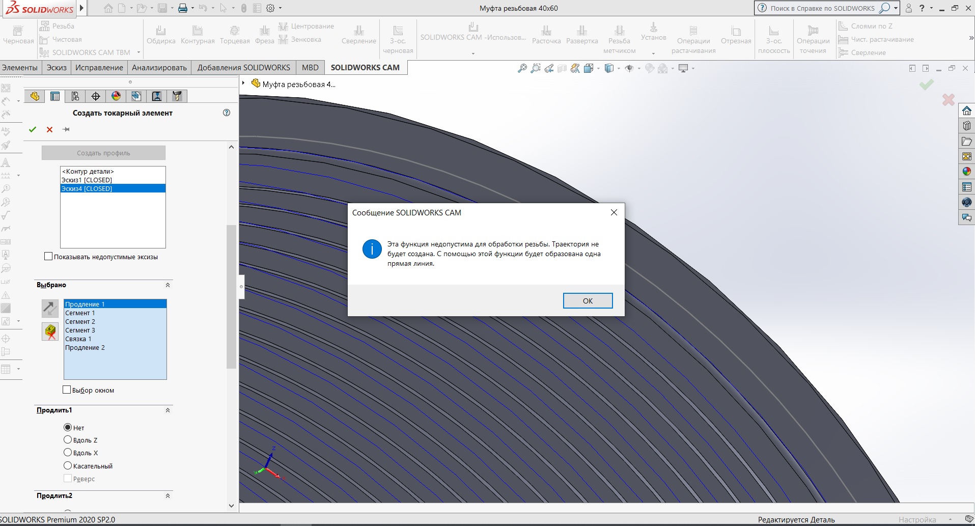

Привет всем. Столкнулся с проблемой - простейшая, вроде-бы, задача - создать управляшку для токарной ЧПУ нарезание внутренней резьбы во втулке. В SolidWorks сделал модель, резьбу создал "вырезом по траектории" "спирали". А SWCam не распознаёт резьбу и эскиз ("Выреза по траектории" - "CLOSED") не дает создать операцию. Пробовал сделать резьбу встроенной функцией "резьба", такая-же ситуация. Может кто подскажет решение задачки?
p.s. Прилагаю скрин сообщения SWCam.

Для СК не нужно делать резьбу на модели
Геометрия задается по линии цилиндра
Глубину тоже надо задать
А дальше зависит от поста , в каком виде выдаст

nik1 писал(а):Для СК не нужно делать резьбу на модели
точно. при выборе функции резьба, солид распознает центр отверстия, но не его диаметр. диаметр нужно указать в настройках резьбы. но это для фрезеровки. для токарки наверное такой же принцип

Для токарки по другому, в геометрии указываешь не центр отверстия , а линию на контуре цилиндра
Резьба могет быть и конусной
