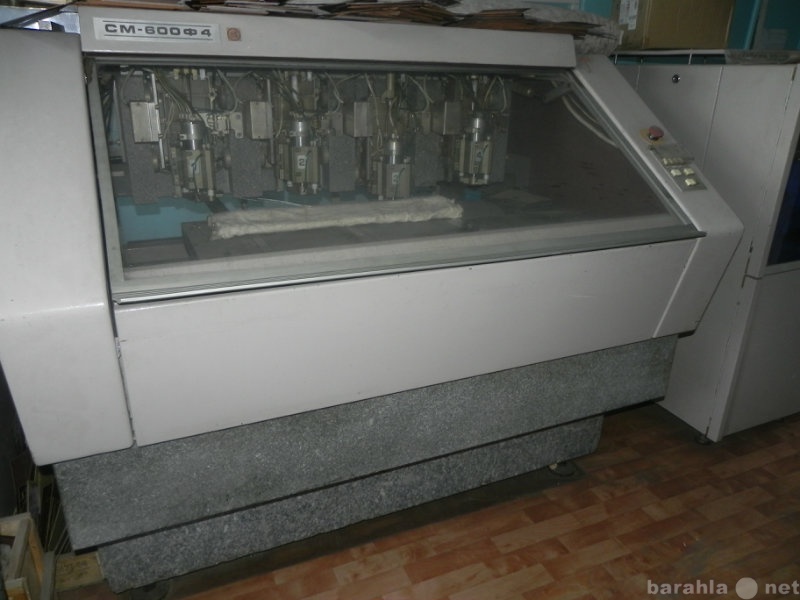

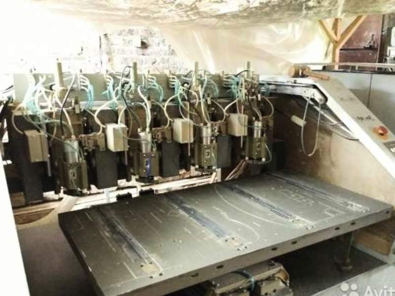

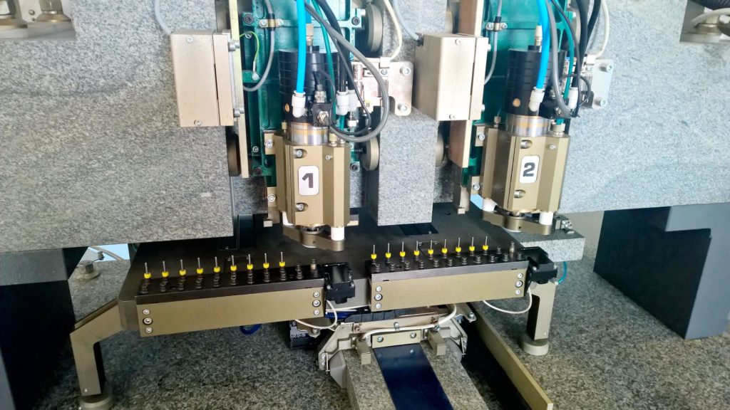

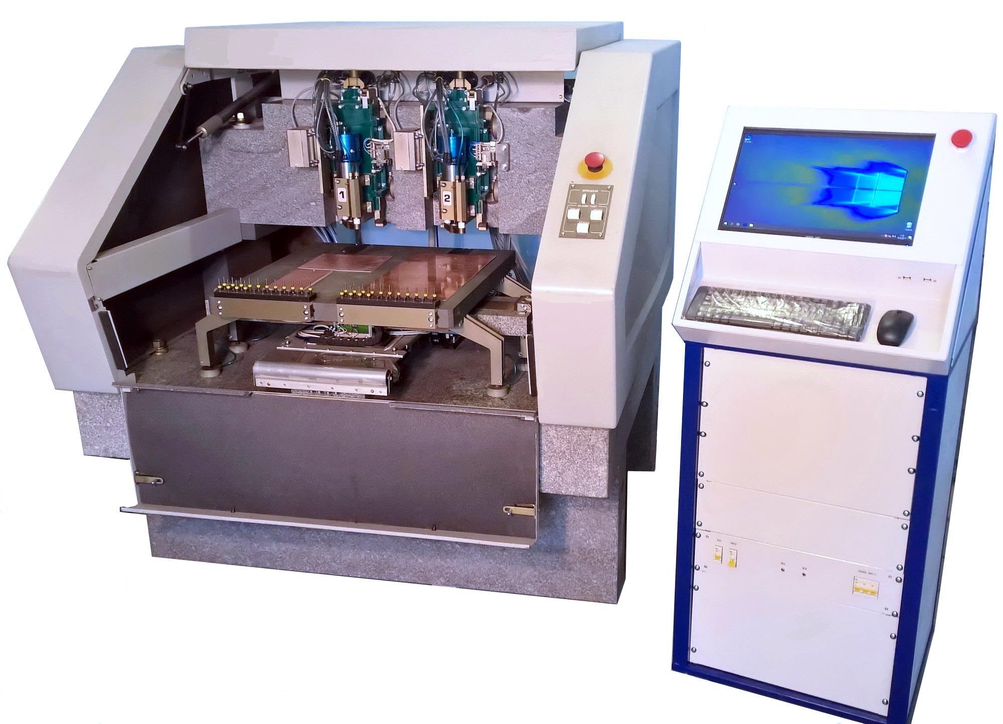

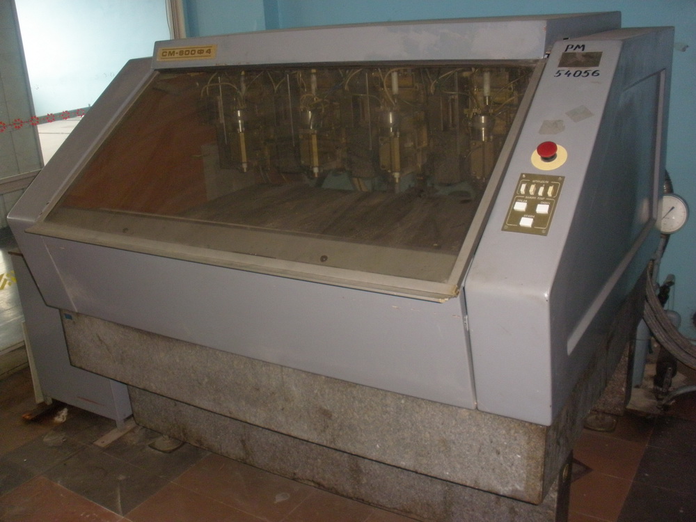

Как думаете - имеет какой-то рациональный смысл возня со станком см-600Ф4 если найти донора недорого?
Конструкция одновременно крутая и неудобная. Эти аэростатические опоры, линейные двигатели. На mir-cnc как-то вроде приделывали обычные драйверы шаговиков (хз как).
Изначально он для печатных плат, перепрофилировали под деревообработку.
Из-за такой странной конструкции ничего дельного из него не получится? Станина-то на порядок лучше чем то что самодельщики пытаются слепить из поверочных плит.
Может получится из него что-то типа станка по дюралю (всякие формы для литья и прочее).
