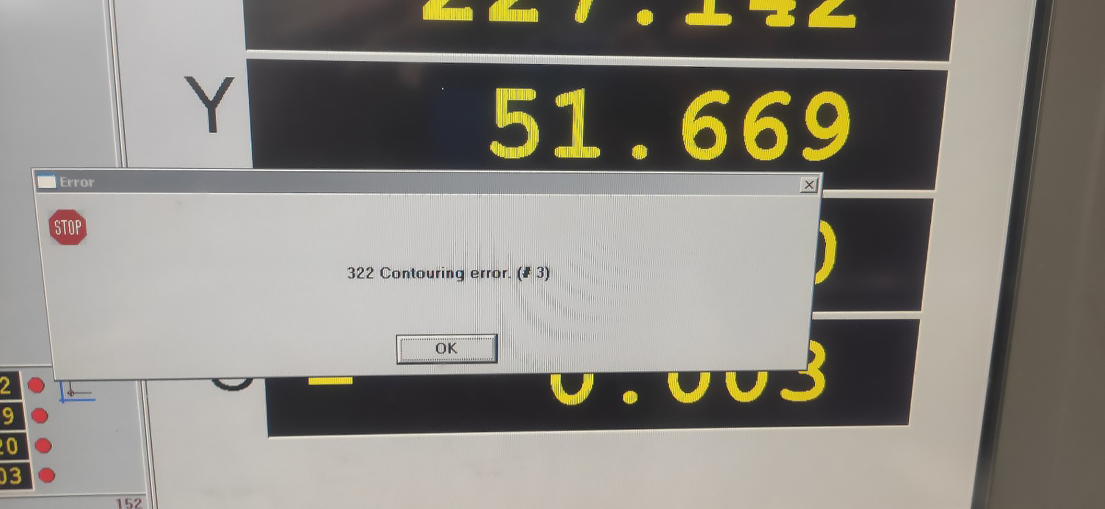

Коллеги, добрый день.
Немецкий копировально-прошивной станок Exeron EDM 310 (Система ЧПУ MF20)
Периодически выдает ошибку Contouring Error (#3)
(Фото описания ошибки прилагаю)

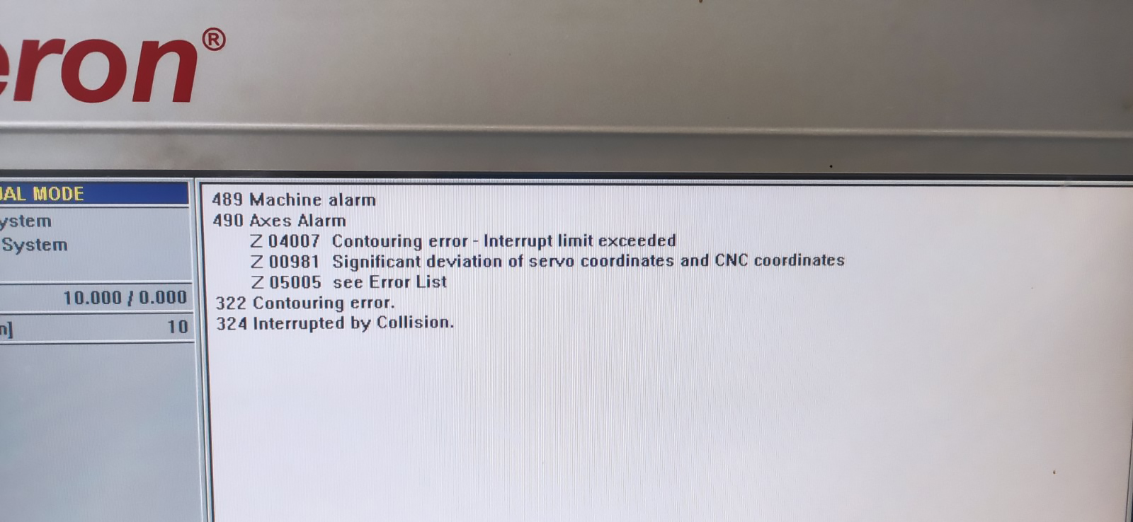

Exeron_ошибка.jpg (2778 просмотров) <a class='original' href='./download/file.php?id=184308&mode=view' target=_blank>Загрузить оригинал (476.66 КБ)</a>
текст-ошибки.jpg (2778 просмотров) <a class='original' href='./download/file.php?id=184309&mode=view' target=_blank>Загрузить оригинал (379.93 КБ)</a>

Ошибки что говорят: превышен лимит оси Z ? Поднялись или опустились ниже лимита. Или в программе выходит за лимит.

Если бы все было так просто.... Нет конечно не програмно не аппаратно не по Z, ни по какой другой оси оси не выходит. Обычная работа, которую делали тысячи раз.
Кроме того, ошибка не постоянная, проявляется бессистемно. Можем сделать несколько деталей без ошибки, а потом три раза подряд на одной детали появляется.

Геннадий писал(а):Кроме того, ошибка не постоянная, проявляется бессистемно.
Включить станок на резку и начать шевелить проводку в ящике/моторах и тд...

aftaev писал(а):Включить станок на резку и начать шевелить проводку в ящике/моторах и тд...
))) Вы когда нибудь видели немецкую сборку станков? Там нечего "шевелить и дергать", все жестко закрепленно, все коннекторы на защелках и с изоляцией и т д. Все что можно было проверить и "подергать" (концевики на линейках, датчики положения и т д) уже давно проверили, линейки прочистили и продули.

Дык онож вам пишет, что разбегаются координаты.
Или с линейками проблемы, или с движками...
"Приехать-починить может только производитель", кто еще знает что там внутри и может с собой запчастей вагон привезти...

Сейчас на одном заводике почти новый токарный с Германии ремонтируем. Смена инструмента то работает, то нет. Методом дерганья проводов нашли причину в разъеме.
Ремонтировали эрозию Мицубиська, Содик, у самих есть эрозия китайская.
