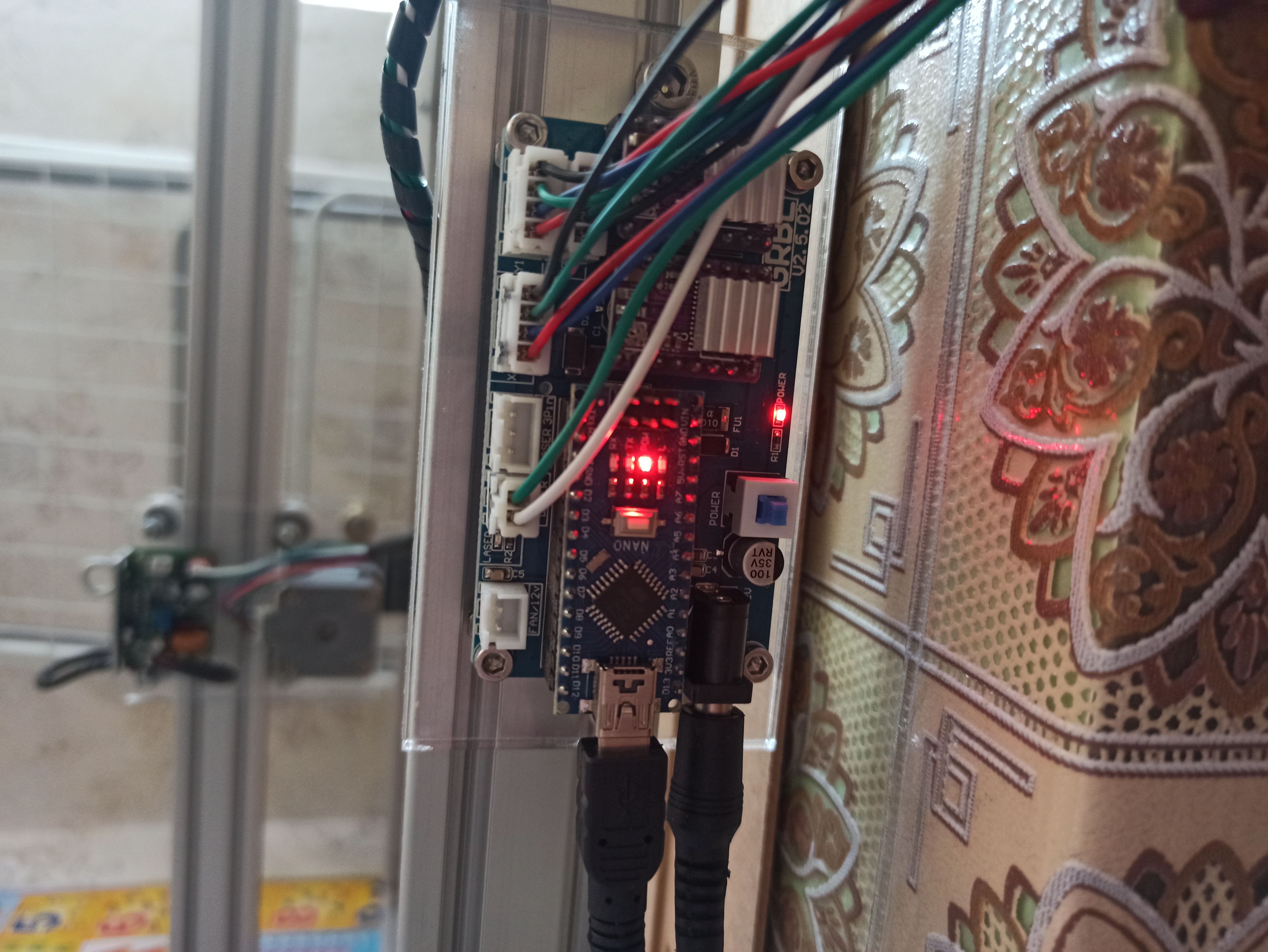

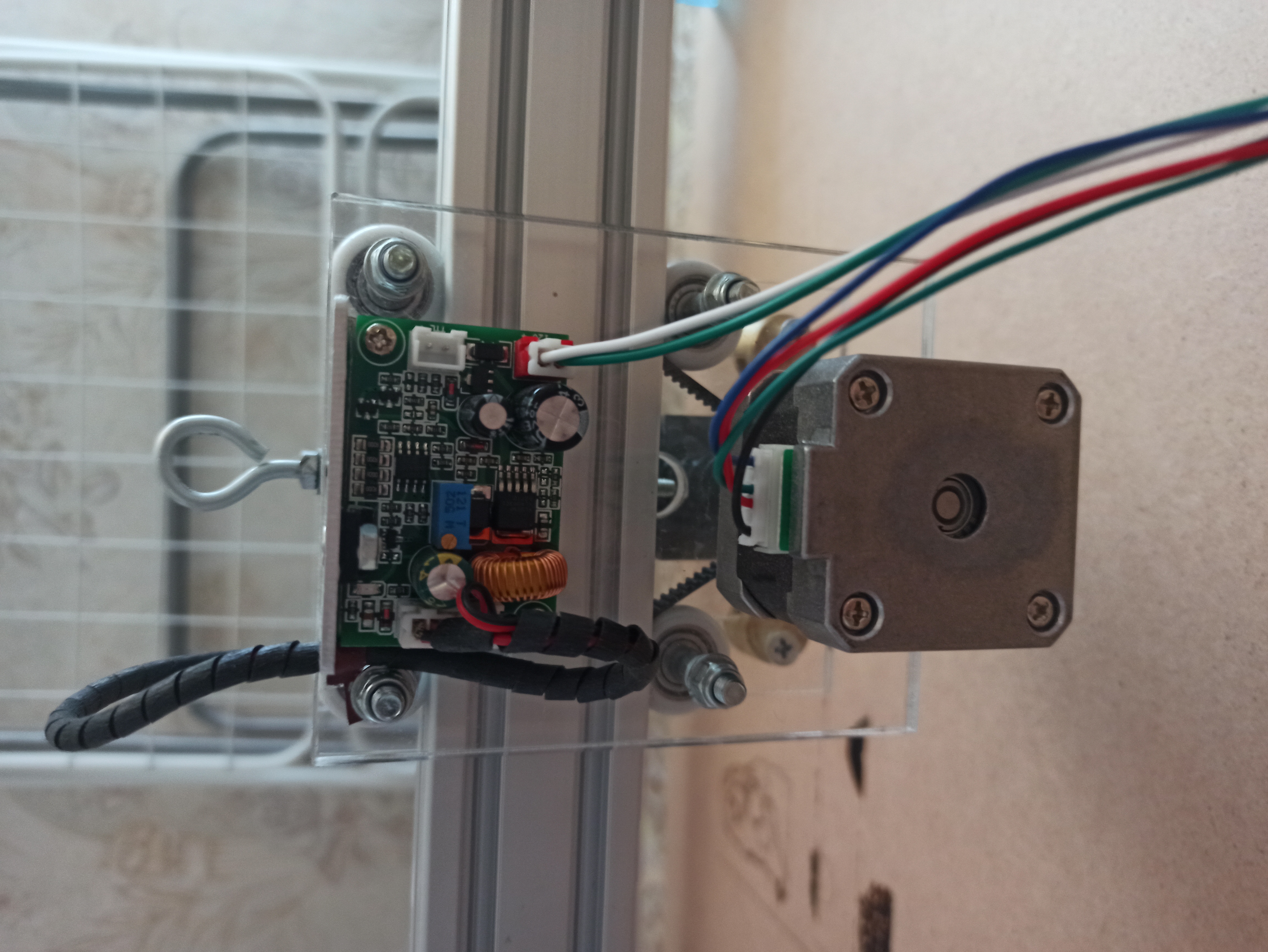

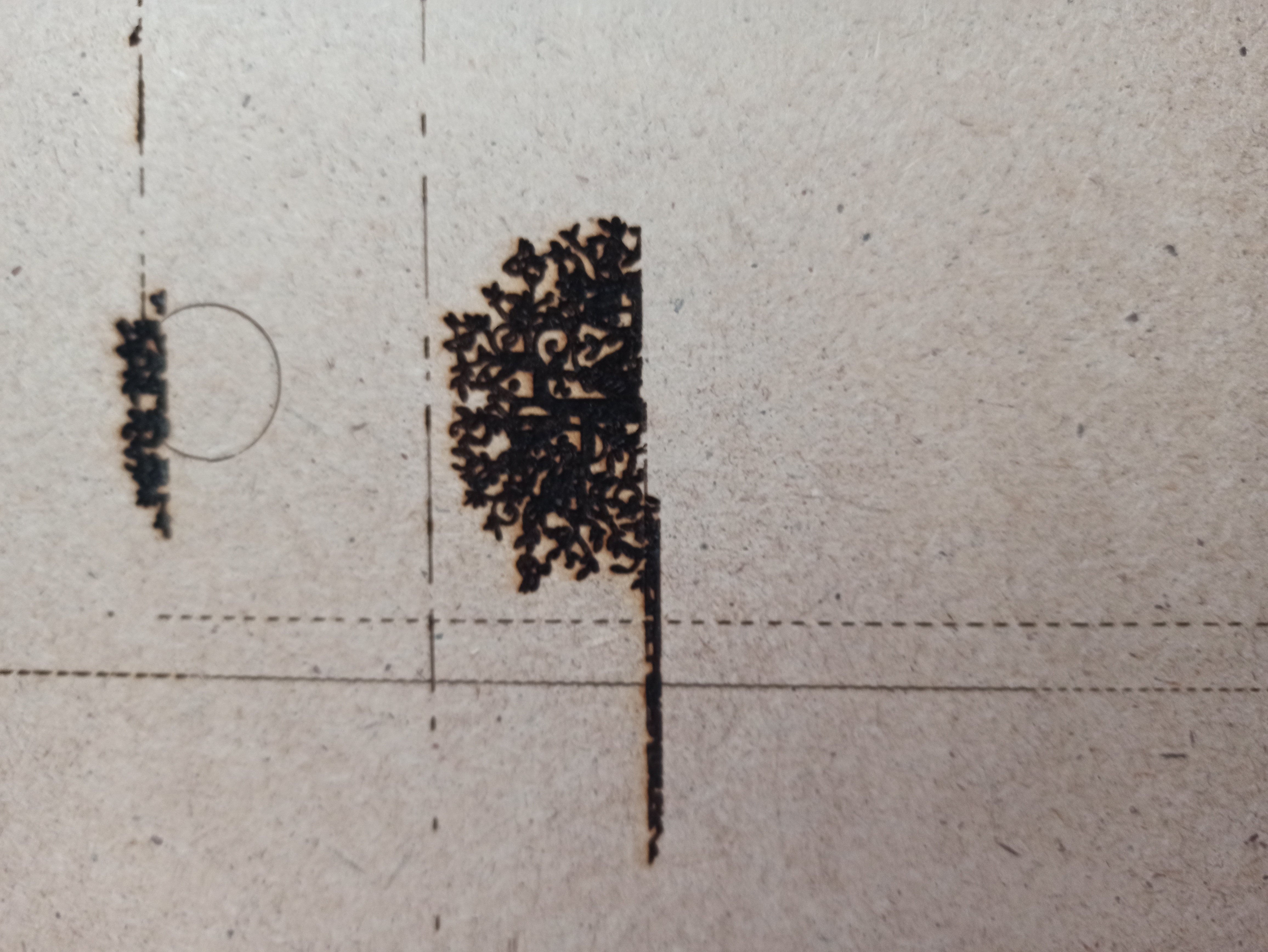

Добрый день.Подскажите,как решить проблему . Купили станок,настроили,но есть проблема. Рисунок гравируется,согласно схеме,затем уходит гравировать влево

Сдвиг происходит всегда в одном и том же месте или в разных местах при выжигании?
Проверьте, чтоб каретка с лазером ездила мягка без заеданий и клинов по всей длине.

Сдвиг происходит через 3-5 мин после работы.в основном в верхнем левом углу рабочего поля

В программе все в порядке? Может G-код так сформирован?

arichka310@gmail.com писал(а):Сдвиг происходит через 3-5 мин после работы.в основном в верхнем левом углу рабочего поля
Скорее всего заедает механика, или плохие контакты нв драйверах или двигателе. Возможно плохая пайка. Еще вариант - маленький ток в драйвере ШД или высокая скорость (ускорение). Отсюда и пропуск шагов.

... или шкив на моторе проворачивается...
