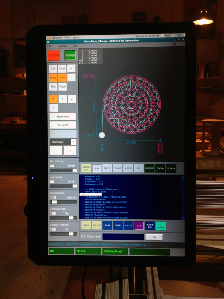

Кто-нибудь имеет опыт работы с вертикальным интерфейсом (портретная ориентация)?
Вот такой интерфейс приглянулся, кто-нибудь использует такой?:
gui_01.jpg (3679 просмотров) <a class='original' href='./download/file.php?id=184255&mode=view' target=_blank>Загрузить оригинал (439.04 КБ)</a>

Лодочник писал(а):Кто-нибудь имеет опыт работы с вертикальным интерфейсом (портретная ориентация)?
А есть картинки с более высоким разрешением? Клиент попросил нарисовать такой,
прислал похожую картинку. Примерный вид понятен, а надписей разглядывать - глаза сломать можно.

Re: Интерфейсы EMC2 (опросничек)
Сообщение Лодочник »
К сожалению, картинка только такая есть. Вот еще, но не особо лучше...
new_axis_interface.jpg (3658 просмотров) <a class='original' href='./download/file.php?id=184260&mode=view' target=_blank>Загрузить оригинал (482.54 КБ)</a>
Сообщение mycnc »
У меня есть еще одна, но все 3 одинакового качества.

Лодочник писал(а):кто-нибудь использует такой?
Датрон Нео :hehehe:
