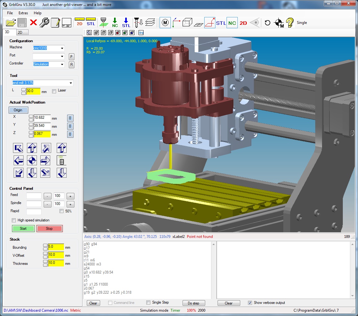

Прецедент: "Обнаружен неправильный выбор инструмента (обнаружена ошибка в параметрах резания и т.п.)".
Описание: Фреза начала плавить акрил (фреза начала лохматить медное покрытие на печатной плате и т.п.)
Решение: Остановить УП. Вернуть станок в начальную точку. Сменить инструмент. Запустить УП с начала.
Я удивлен, что встретил непонимание :) Что, никто такой функцией не пользуется? Она есть во всех подобных программах!
Просто на моем станке эта команда от программы Candle вызывает неожиданную и неприятную реакцию.
Вот ниже на фото видите красную кнопку слева внизу? Она работает, как надо.
GrblGru_CNC1310.jpg (6823 просмотра) <a class='original' href='./download/file.php?id=160412&sid=a38828f4709ccc1757f81df073b58949&mode=view' target=_blank>Загрузить оригинал (299.72 КБ)</a>

Аппаратная кнопка ESTOP она же АВОСТ, слышал про такую?

Мне кажется по Е-стоп привязка системы координат слетит. Зависит конечно от того как реализована обработка этой кнопки. Нужно проверять.

sashaK писал(а):Мне кажется по Е-стоп привязка системы координат слетит. Зависит конечно от того как реализована обработка этой кнопки. Нужно проверять.
Конечно слетит, поэтому на нормальных станках используют высокоточные датчики HOME и пользуются G54. АВОСТ на то и аварийный. А если использовать обычный стоп или паузу, станок проедет какое-то расстояние, пока не завершит последнюю команду. У grbl есть входы для пуска, паузы и аварийный останов.

Как минимум три решения вижу.
Менять датчики home на высокоточные.
Менять прошивку на ту где реализован СТОП.
Допилить в прошивку кнопку СТОП.
