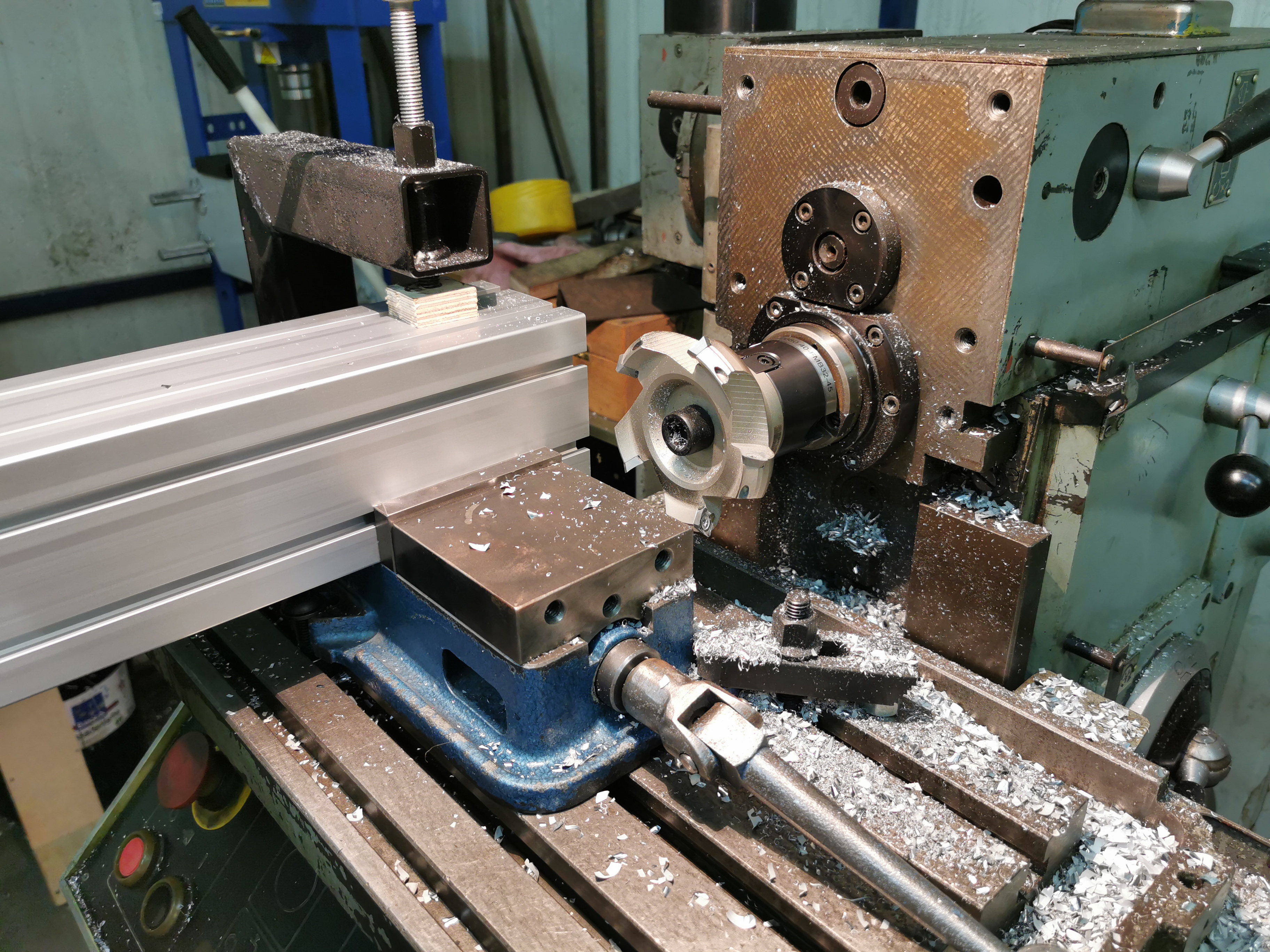

Люди, подскажите каким инструментом и оснасткой обрабатываете торцы конструкционного профиля?
Re: Обработка торцов конструкционного профиля
так
IMG_20200627_164028.jpg (2476 просмотров) <a class='original' href='./download/file.php?id=184144&mode=view' target=_blank>Загрузить оригинал (3.42 МБ)</a>

А втисках сам профиль выставляете по пузырьковому или электронному уровню?
зачем уровень? он прижимается к тискам а тиски точно выставлены по индикатору. ну какбы классический вариант для тисков.

главное придавить профиль к основанию тисков хорошо
