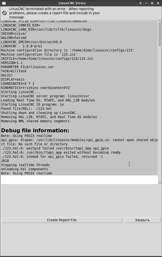

Вот в степконфигвизарде сделал конфиг с минимальными изменениями ,получился HAL

 Конвертировал ,получил

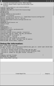

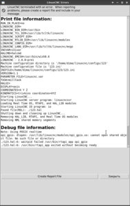

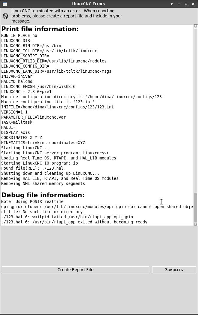

Заменил содержимое HAL ,не запускается с ошибкой
Снимок экрана_2020-07-20_17-52-39.png (4050 просмотров) <a class='original' href='./download/file.php?id=184077&mode=view' target=_blank>Загрузить оригинал (109.08 КБ)</a>
Снимок экрана_2020-07-20_17-53-44.png (4050 просмотров) <a class='original' href='./download/file.php?id=184078&mode=view' target=_blank>Загрузить оригинал (111.5 КБ)</a>

Михаил (MX_Master) писал же:
Намёк: фотки нам говорят только половину
и как бы опять не вся информация... а нам всем приходиться гадать, что же имелось ввиду...
Вобщем, такая ошибка обычно вылазит на ПК.
Ваш конфиг прекрасно запускается на апельсинке с версией 2.7.
Только если не используете другие HAL, то закомментируйте их
[HAL]
HALFILE = стенд.hal
#HALFILE = custom.hal
#POSTGUI_HALFILE = custom_postgui.hal
Конвертировать в 2.8 я пока не буду, т.к. нет пока времени.
P.S.: для анализа нужно больше входных данных, мы же не знаем что там :wik:

Re: LinuxCNC + Orange Pi
Сообщение KlimukVI »
Запускал на ПК или на апельсинке? Версия 2.7 или 2.8?
У меня на апельсинке, версия 2.7, твой конфиг стартанул без правок.
Сообщения: 7490
гражданинъ писал(а):Закомментировал- без толку ! Больше входных данных не проблема ,не ясно какие нужны ?
Попробуй переустановить gpio/arisc драйверы. Есть ощущение, что opi_gpio драйвер система не находит.
гражданинъ,
я не хотел никого обидеть, если что. Просто у меня твой конфиг стартанул без проблем.
И как уже писал выше: эта ошибка вылазит на ПК, т.к. там не установлены драйвера.
Переустановил себе на версию 2.8.
После запуска отвелил "Да" на запрос о конвертации.
и ... также вылезла ошибка, что не находит драйвер.
Переустановил его, как посоветовал Михаил постом выше, и все запустилось без проблем.

Установка драйвера спасла ! Загружается но оси пока не поехали ,разбираюсь .Значит версия СNC не при чём ?

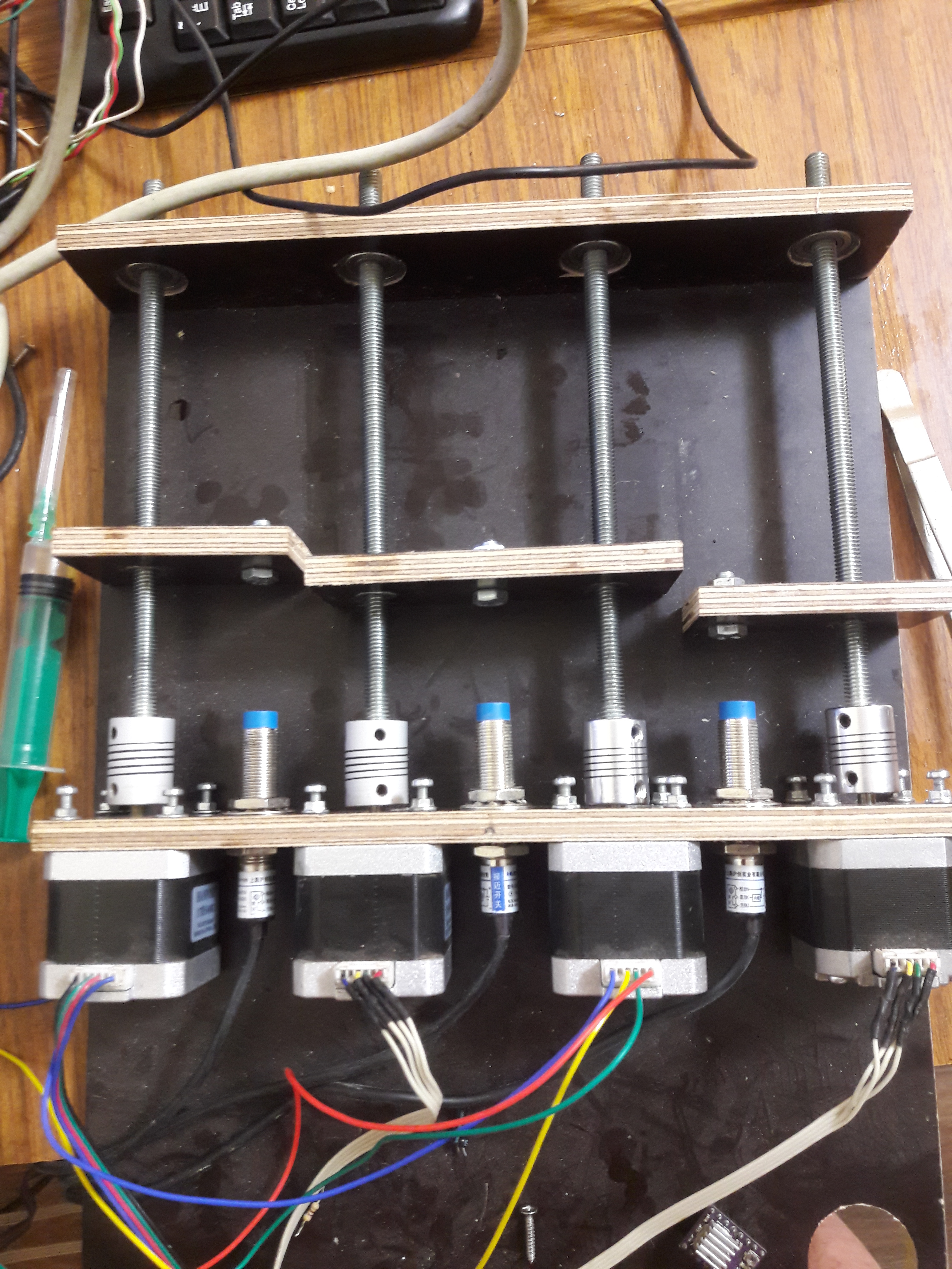

Средние 2 мотора это Y после исполнения УП (3905 просмотров) <a class='original' href='./download/file.php?id=184134&mode=view' target=_blank>Загрузить оригинал (4.17 МБ)</a>

Для чего я всё это делал именно в таком исполнении ? Теперь я просто перетыкаю LPT кабель из ноута в апельсин и всё ,вот для чего !
