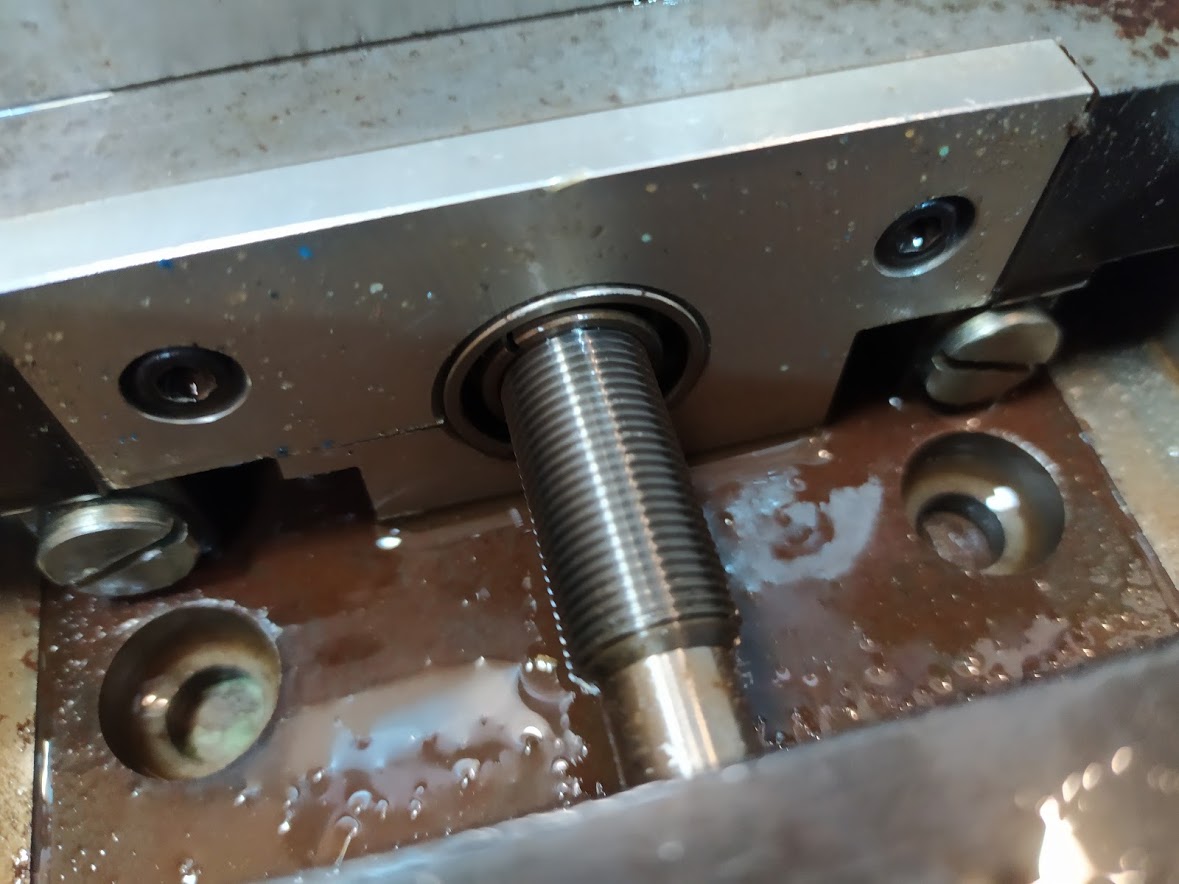

Подскажите ,кто то сталкивался с такими? Насколько подойдут для постройки любительское ЧПУ.
Пока только фото с биркой,но в позиционерах стоит обычный винт, но гайка хитрая, подпружиненная.
Заранее спасибо за ответы.

pav77 писал(а):Насколько подойдут для постройки любительское ЧПУ.
На 15. ;)
pav77 писал(а):но гайка хитрая, подпружиненная.
Следовательно допустимое усилие на оси должно быть значительно меньше усилия этой пружины.

Нет, отгибать гайку при усилии не должно, она четырех секционная, каждая секция не зависимая,но это не суть,ШВП поставить не долго.

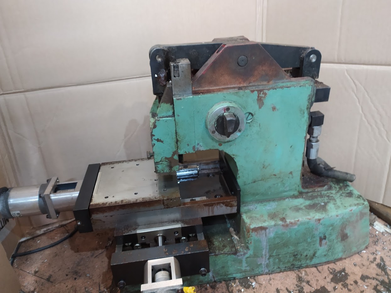

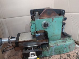

Больше интересует оправданность такой конструкции....за основу взят чугунный пневмопресс, по оси Z тоже планируется такой же позиционер.
Общий вес будет порядка 120 кг. Хода по 100 мм.
Хотелось бы услышать мнение форумчан..
п.с. на фото примерка.
