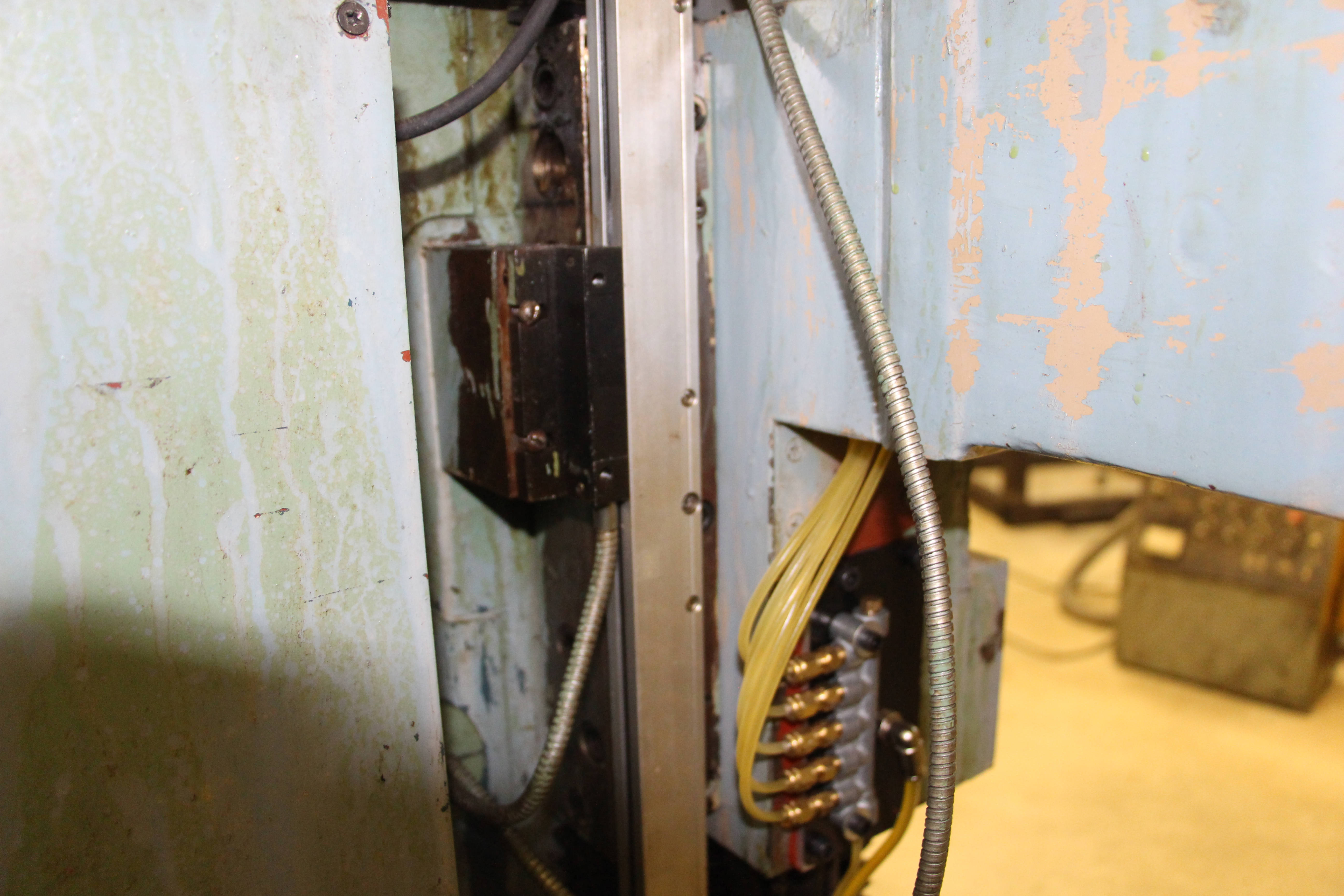

Контроллер из-за и так катастрофической нехватке места притулился на дверке электрошкафа в отдельном ящичке -
стало_23.jpg (6855 просмотров) <a class='original' href='./download/file.php?id=181864&mode=view' target=_blank>Загрузить оригинал (1.36 МБ)</a>
пультик разумеется под замену ,было так
было_3.jpg (6855 просмотров) <a class='original' href='./download/file.php?id=181865&mode=view' target=_blank>Загрузить оригинал (1.67 МБ)</a>
а стало вот так
стало_3.jpg (6855 просмотров) <a class='original' href='./download/file.php?id=181866&mode=view' target=_blank>Загрузить оригинал (807.95 КБ)</a>
стало_32.jpg (6855 просмотров) <a class='original' href='./download/file.php?id=181867&mode=view' target=_blank>Загрузить оригинал (776.83 КБ)</a>
Довольно сильно перелопатил систему смазки станка -коробка скоростей и шпиндельная бабка (её направляйки и швп ) смазываются от родной маслостанции , а то что раньше смазывалось ручным питателем перевел на вот такой китайский механизьмъ
IMG_10.jpg (6855 просмотров) <a class='original' href='./download/file.php?id=181868&mode=view' target=_blank>Загрузить оригинал (1.46 МБ)</a>
IMG_9.jpg (6855 просмотров) <a class='original' href='./download/file.php?id=181869&mode=view' target=_blank>Загрузить оригинал (1.19 МБ)</a>
швп стола пришлось перевести на консистентную смазку - пока станок не в работе все было прекрасно, маслице на швп потихоньку капит,излишки в поддон стекают и все вроде-бы хорошо
Ан нет-при работе особенно при холостых перемещениях швп как центрифуга разбрасывает масло и оно по гофрозащите предательски стекает вниз образуя нелицеприятные лужи .
Ринулся было с дозацией масла поиграть ,но плюнул и намазюкал швп импоршным солидолом...............

Сообщение Umnik »
Приятно посмотреть на хорошую работу))
А что за коробочка для контроллера?
Где раздобыл такую?
niksooon
Сообщения: 2144
Репутация: 1207
Откуда: Кашира
Re: фрезерный 6720вф2
Сообщение niksooon »
Да когда на авито UPS 24V покупал -бонусом шла....... Вот и сгодилась.........

У меня номинальные обороты серв 1000 , момент на валу в три раза больше чем у серв с 3000об\мин при равной мощности.......вот и считайте.
Если какую либо компенсацию веса стола (оси Z) делать не планируется ,то тормоз необходим , иначе будет падать вниз (как вариант -натяг гайки швп оси увеличить для пущего эффекту самоторможения, ...Но тормоз все-же понадежней)

Каким маслом направляйки мажутся?
niksooon
Сообщения: 2144
Репутация: 1207
Откуда: Кашира
Согласно паспортным данным - И-30А, хотел было антискачковым заправить,но подостыл и так и не купил............
сегодня ради интересу посмотрел что драйвера пишут насчет момента на движках - Оси Х У в среднем 50-70 % от номинального при рабочих скоростях перемещений , по Z 80-90%
По G0, т.е при максималке пиковое значение по Х-У чет в районе 130-150%
, а по Z аж 198% вылезло.................
моторчики стоят ECMA-G21306RS
Номинальная мощность 0,6 кВт
Максимальный момент 17.19 (Н.м)
Номинальный момент 5.73 (Н.м)
Номинальная скорость 1000 (об/мин),
