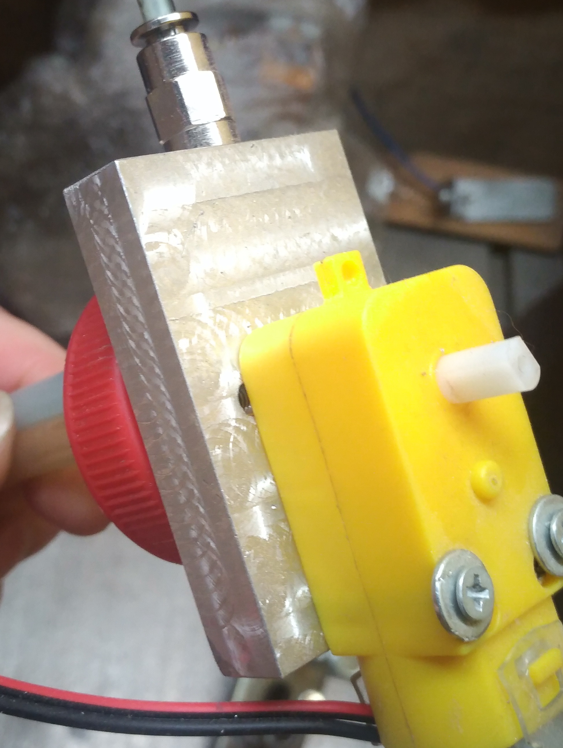

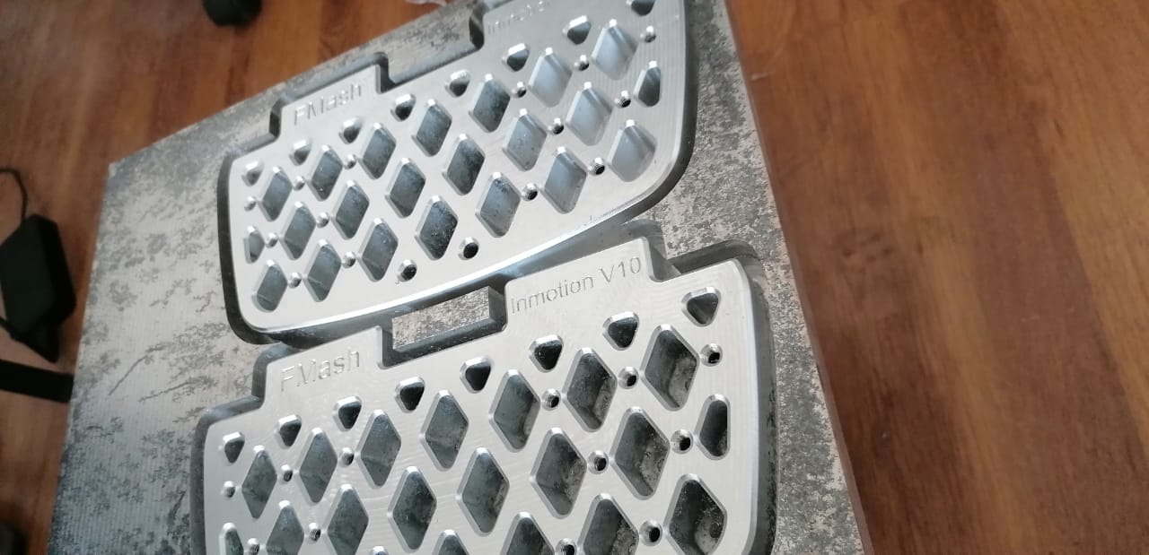

Не покупайте СОЖ OilCool)))
Как вам окислы В95т1, за одну ночь? :pssdoff: (по бокам от детали, саму деталь в чистовую делал уже на сухую )
WhatsApp Image 2020-07-12 at 17.44.30.jpeg (6044 просмотра) <a class='original' href='./download/file.php?id=183821&mode=view' target=_blank>Загрузить оригинал (87.32 КБ)</a>
Re: Экспресс постройка с нуля, полимербетонный 400х600х160
может у тебя на предприятии вода какая то "жосткая"?
попробуй сож с дистиллированной водой намутить.
Mamont
Сообщения: 1667
Репутация: 391
Настоящее имя: Виталий
Откуда: РБ Минск
Сообщение Mamont »
Оксидную пленку люминия растворяют концентрированные щелочи.Они же присутствуют в СОЖах чтобы сдвинуть кислотный баланс в щелочную зону, что не было и окисления железа и развития микроорганизмов (нужна рН>9)
Попробуй посильнее разбавлять СОЖ.

я использую b-cool 755, дюраль, железо и титан без проблем.
рекомендованную концентрацию 8% проверяю китайским рефрактометром, штука копеечная, но очень полезная.
