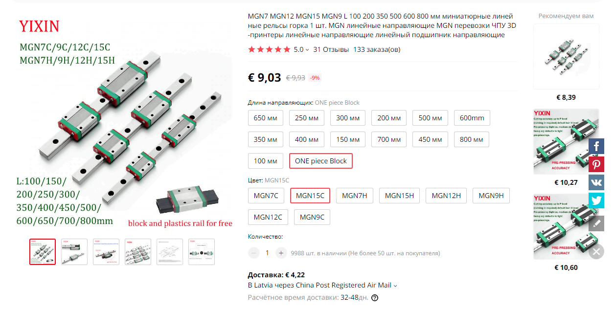

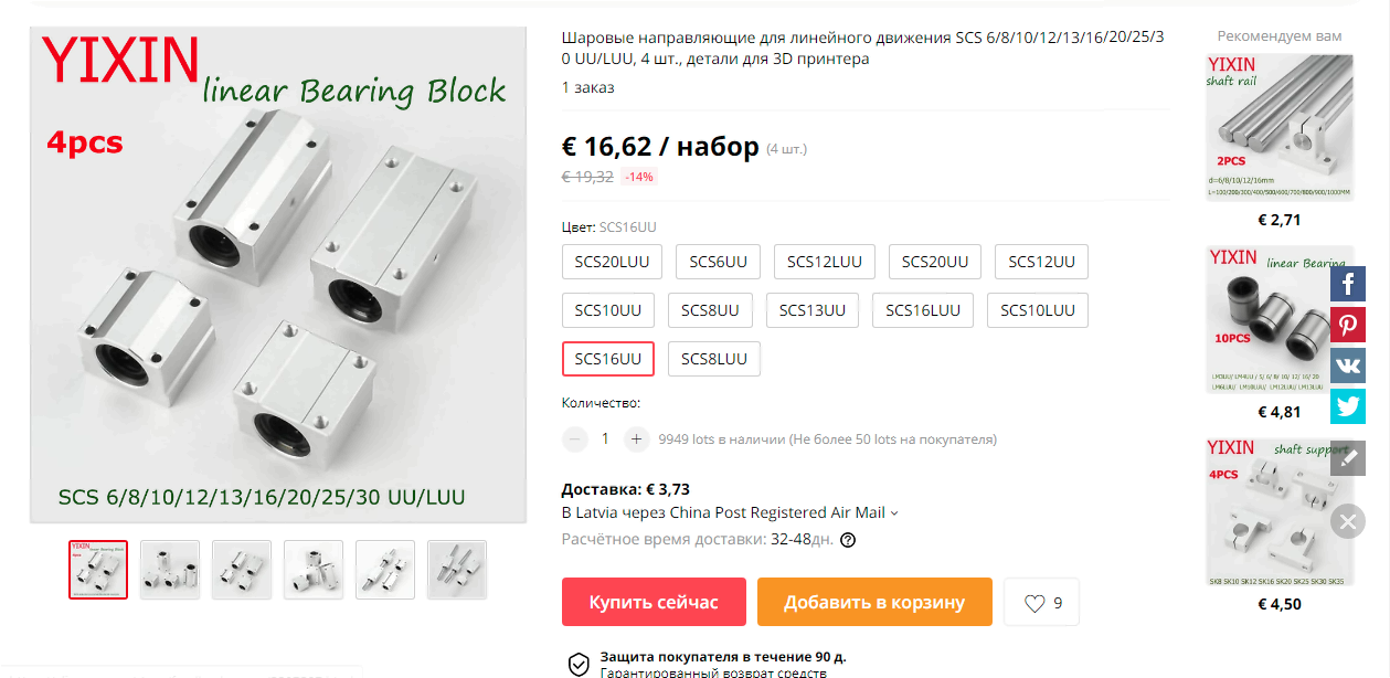

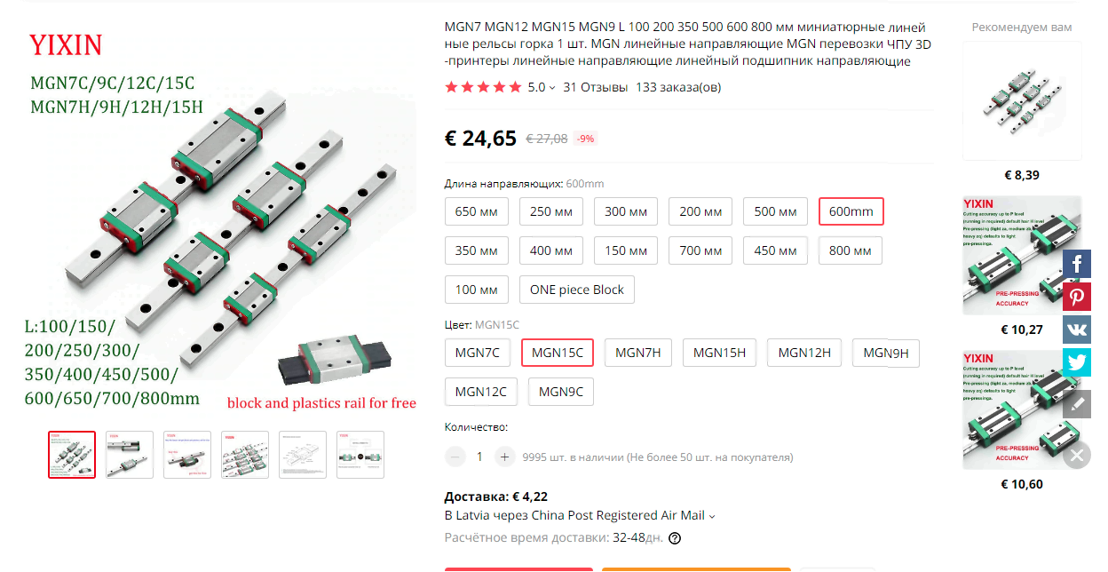

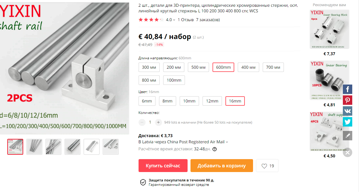

- xvovanx
- Мастер
- Сообщения: 3310
- Зарегистрирован: 25 фев 2016, 12:27
- Репутация: 920
- Настоящее имя: Владимир
- Откуда: Latvia
- Контактная информация:
Re: Выбор линейного подшипника на вал 12 мм
Не смешите народ. Цены на рельсы с каретками соразмерны с валами. Вот на Али взял первого попавшегося китайца с 16-ми валами и 15-рельсами длинной 600мм для сравнения. Не реклама китайца, для подтверждения цен.adc-not писал(а): На рельсы денег нет. Не все себе могут позволить станки за пару лямов.
