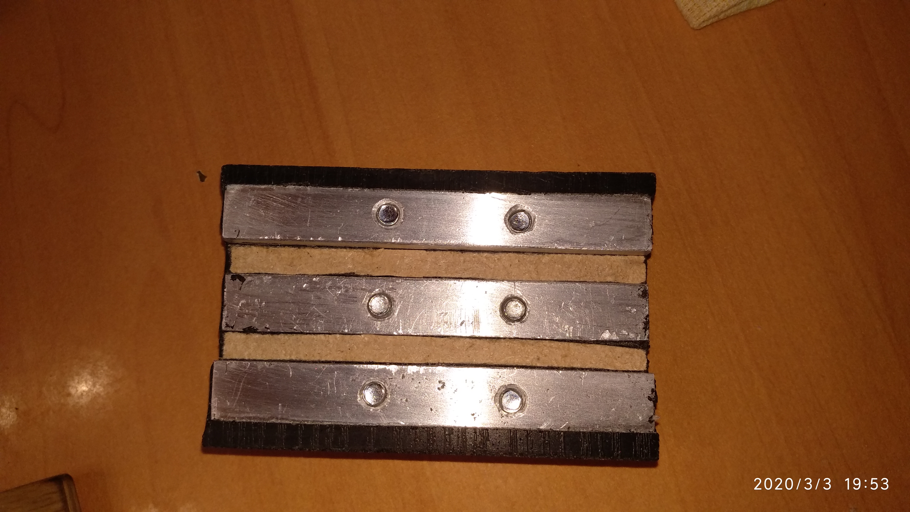

Здравствуйте господа! Пока жду часть комплектующих, решил побаловаться и попробовал сделать макет станины в масштабе 1:10. Замес делал как раньше, однако в этот раз однозначно увеличилась плотность, но на сколько , к сожалению, не получилось замерить, поскольку забыл произвести замер массы закладных.

Вес стали по размерам прикинь, гайку одну отдельно взвесить. Интересно сколько реально плотность получилась. У меня примерно выходило 2,4 кг на литр.

HeavyToshik писал(а):Вес стали по размерам прикинь, гайку одну отдельно взвесить. Интересно сколько реально плотность получилась. У меня примерно выходило 2,4 кг на литр.
Буду колонну ещё делать, там уже точно будет известно.
