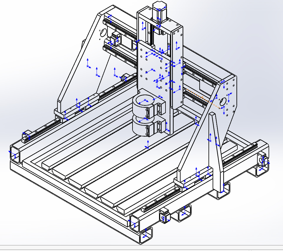

Здравствуйте.
Проектирую для себя небольшой станок для работы по алюминию.
Рельсы планирую использовать HGR20 c Али. Подвижные модули HGH20CC.
Портал будет собран из стальной профильной трубы 60x80 стенка 5мм. и листовой стали 20мм.
Ориентировочный вес портала в районе 50 кг.
Рельсы оси Y планирую разместить по бокам от станины.
Вопрос такого плана: Если я правильно понял манулы то рельсы бес проблем выдержат нагрузку,
но вот возникло сомнение в креплении подвижных модулей оси Y к порталу. По чертежам с али там резьба под болт м4.
По 2 модуля на сторону. Если использовать болты повышенного класса прочности. Выдержат ли?
Буду благодарен за любую информацию.
P.S. Модель пока примерная. Естественно все будет еще усиливаться.

ggorsh писал(а):. Подвижные модули HGH20CC.
В оригинале hiwin-a резьба в них М5.
В 15-ых каретках и рельсах отверстия под М4.
Портал надо проектировать так, чтобы бы потом была возможность компенсации крепежа кареток от деформации после сварки. Иначе придется много жестяных банок из под пива использовать

каждый болт даже м4 выдерживает на разрыв и срез больше ста кг.

Mamont писал(а):В оригинале hiwin-a резьба в них М5.
Спасибо. Еще раз просмотрел чертежи с али. Действительно M5.
Смутила надпись возле резьбы на чертеже 4-M.
По поводу деформации.
Идея в том что сварной будет центральная часть портала. То к чему рельсы и стойки швп будут прикручиваться. После проварки хочу отвезти к фрезеровщику, что бы плоскости вывел.
А стойки будут прикручены на болты к центральной части.

ggorsh писал(а):Смутила надпись возле резьбы на чертеже 4-M.
Это так помечают что 4 места крепежа чтобы у каждого не указывать.

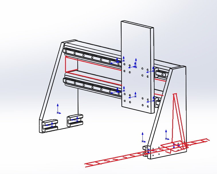

ggorsh писал(а):Модель пока примерная

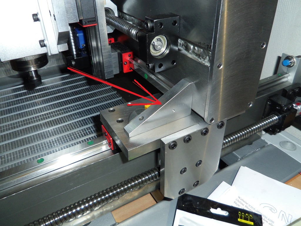

Рекомендую в портал добавить посредине третью проф.трубу и все три сварить прихватками (чтоб меньше повело) вместе. Так уберем эффект "штанин на ветру". Еще я бы подумал как укосинами усилить боковины из листа. Они хоть и из 20-ки, но довольно высокие. Можно винты ШВП пустить снаружи боковин и к пластинам с гайками ШВП поставить укосины. Высоту укосин прикинуть, чтоб не мешали мотору Х на портале. И большую пластину Z-ки тоже как-то усилить хотелось бы.
portal+.jpg (17800 просмотров) <a class='original' href='./download/file.php?id=183462&mode=view' target=_blank>Загрузить оригинал (107.93 КБ)</a>
П.С. многие пренебрегают, но даже маленькие укосины заметно влияют на жесткость. Я заложив в проект и только потом добавив маленькие укосины, удивился и сразу почувствовал по звуку и увидел более чистую обработку стали.

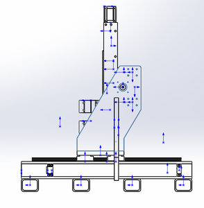

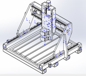

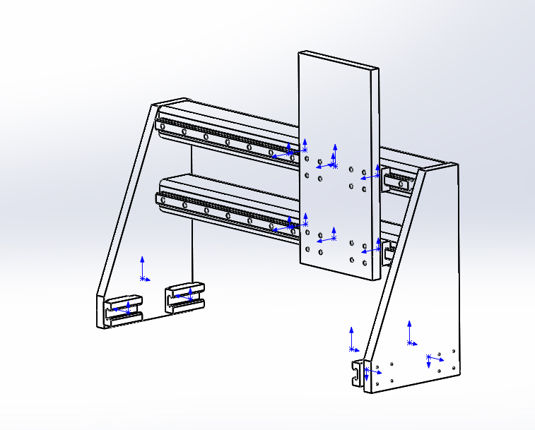

Всем здравствуйте.
Пока получился такой вариант.
Еще добавлю усилители на подвижную часть оси Z.

Советую под рельсы и опоры ШВП приварить "подиумы", чтобы добавить "мяска". Профильная труба частенько не идеально ровная, после механической обработки может случиться так, что рельсы и опоры не к чему крепить будет (толщины оставшегося металла не хватит)

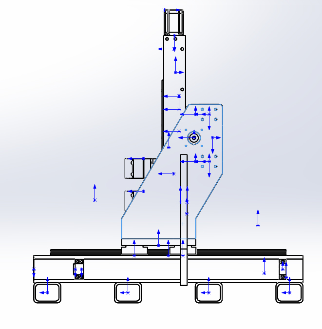

Не советую так сильно выносить портал назад. Понятно что хочется сэкономить габариты, но потеряете в жесткости.

xvovanx писал(а):добавив маленькие укосины
А у Вас можно и поболее поставить укосины.

Смещение сделал скорее для более лучшего распределения нагрузки.
Немного переделал.
станок_вид_сбоку.jpg (17525 просмотров) <a class='original' href='./download/file.php?id=183640&mode=view' target=_blank>Загрузить оригинал (145.71 КБ)</a>

Dmitriy777, Про подиумы думал. Добавлю.
